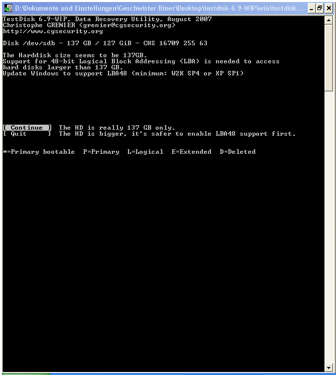

ich habe Test Disk 6.9 rüberlaufen lassen, wobei eine Meldung erscheint, die Platte scheine effektiv nur 137GB Speicherplatz zu beinhalten.

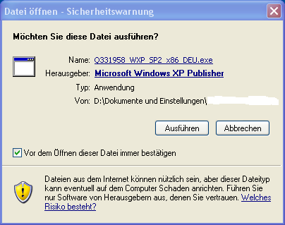

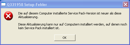

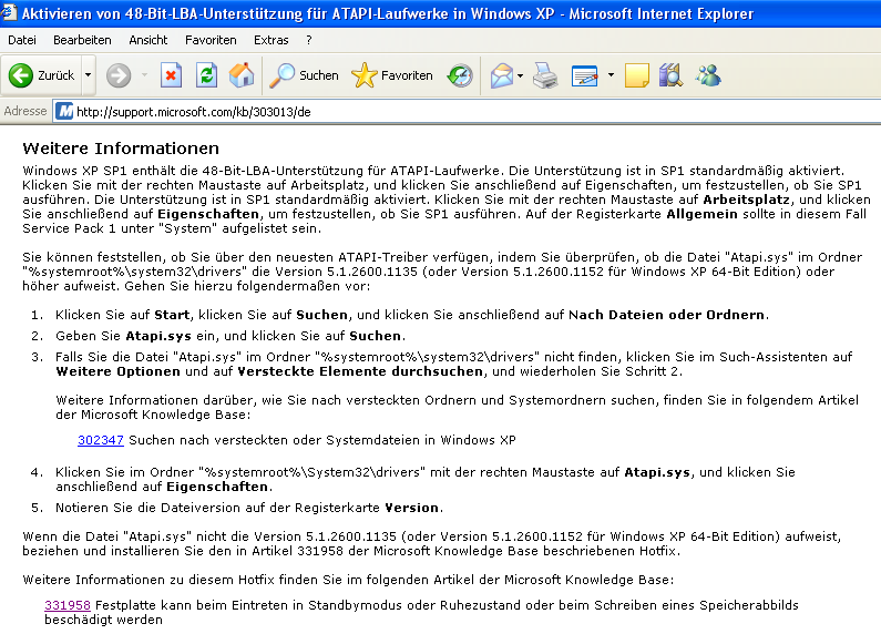

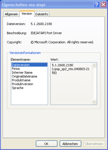

Laut Microsoft support Seite http://support.microsoft.com/kb/303013/de habe ich versucht den LBA 48 Bit Modus zu aktivieren. Es kommt aber die Meldung, dass bereits eine neuere Version installiert sei (siehe Screens).
wie kann ich den herausfinden, ob der 48Bit Modus installiert und aktiviert ist?

Denke aber eher, das es an der Firmware liegt, da USB oder Firewire kein 48bitlba-Problem haben.
Gibt es nur an IDE oder SATA.

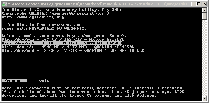

Das Problem, dass TestDisk nur 137GB erkennt, besteht übrigens nur, wenn ich die Platte via Firewire an mein Toshiba Satellite anschliesse (die Platte ist dann in einem Maxtor One Touch Gehäuse eingebaut). OS ist WinXPSP3
Interessanterweise wurde beim Anschluss am USB2.0, 400GB erkannt, welche sich sogar formatieren liessen.

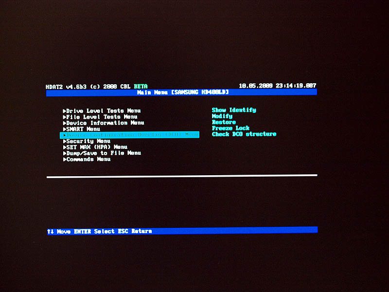

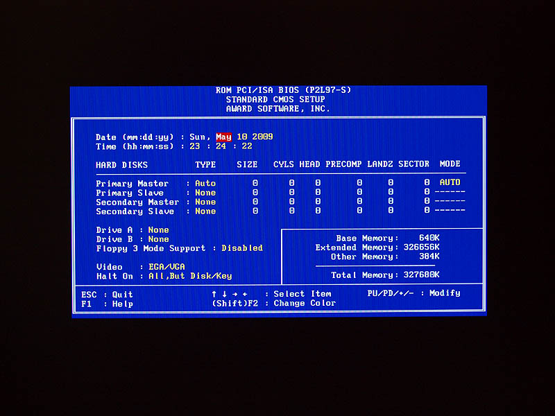

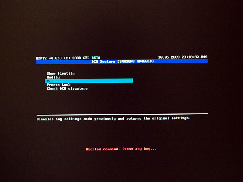

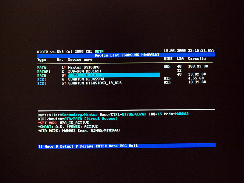

Nun heute, habe ich die Platte ausgebaut und in meinen alten PC (OS Win2KSP4) installiert. Denn hier möchte ich Sie als IDE-Platte nutzen.
Wie erwartet, wird hier die formatierte Partition nicht angezeigt. Im Gerätemanager wird die Samsung Platte jedoch mit der korrekten Bezeichnung erkannt.

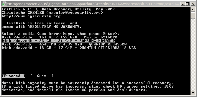

Wenn ich auf dem Win2k PC TestDisk laufen lasse, werdennur 33 GB Speicherkapazität gefunden.

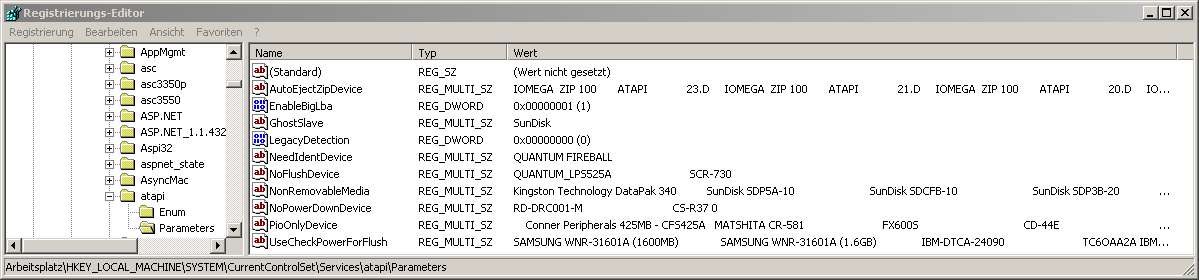

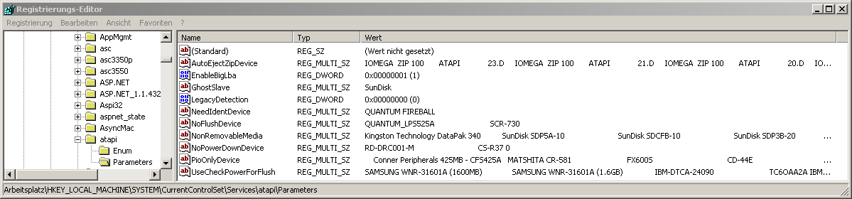

LBA 48Bit ist übrigens in der Registry korrekt eingetragen!
motiviert von Deiner Empfehlung
und folgendem Beitrag https://www.computerbase.de/forum/t...ng-spinpoint-sp1614n-ide.167595/#post-1910953

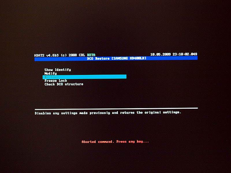

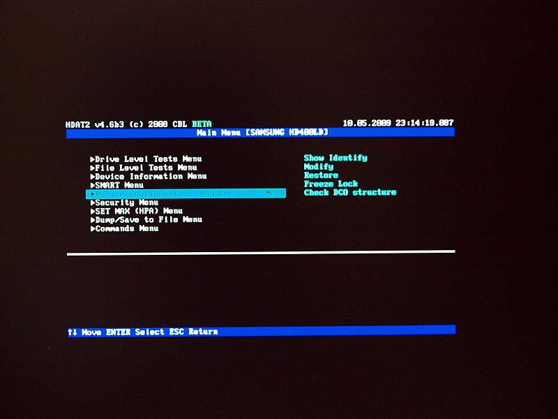

habe ich das Tool hdta2 ausprobiert.
Leider lässt sich die Platte aber nicht "restoren". Der Befehl wird verweigert.
Gibt es noch eine Chance, die 400GB auch am IDE zu retten?
Vielen Dank für Hilfestellung.

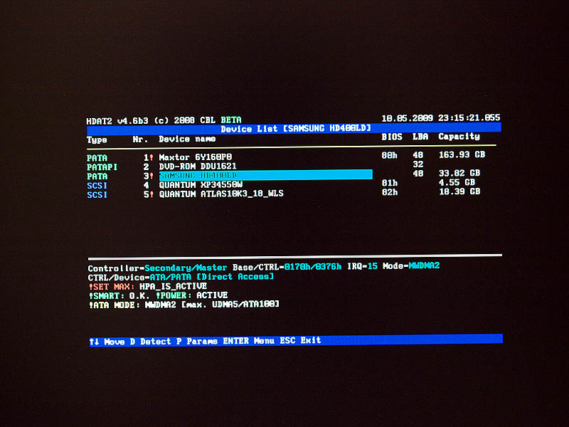

Hdat2 funktioniert auch mit der USB-Version an USB nicht immer?
137 GB-Problem sollte nicht unter USB oder Firewire auftreten.
Deine gegenwärtige Situation mit 32 GB sieht nach der 32 GB-Speicherbeschränkung aus.
Im Fall ürüfe mal, ob du einen Slavejumper gesetzt hast und entferne den.

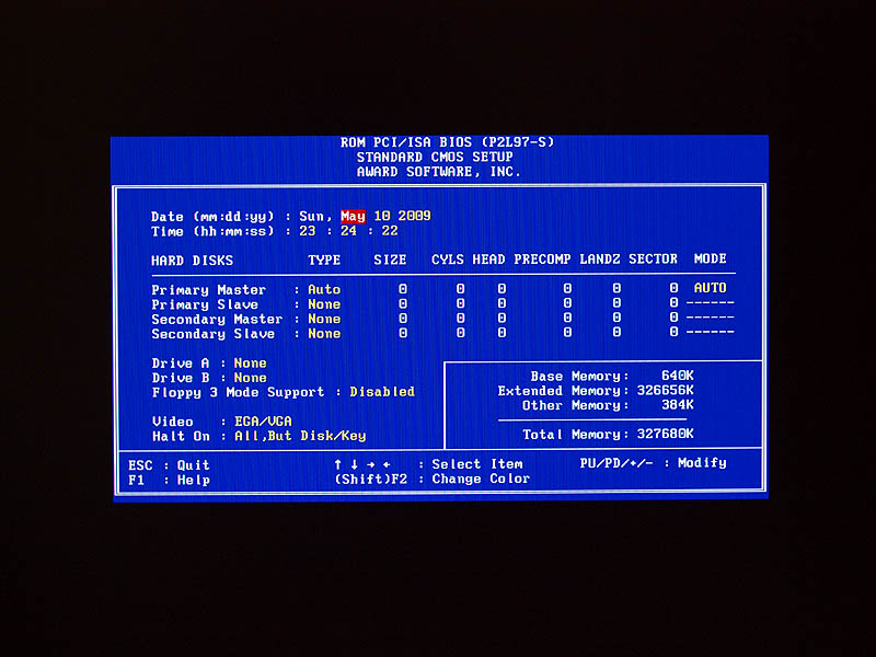

Dein Board sieht recht alt aus?
Prüfe mal ein BIOS-Update wegen 48bitLBA-Unterstützung?
Viele Grüße
Fiona
Danke Fiona - wenn ich Dich nicht hätte...
ich habe es tatsächlich fertig gebracht den Jumper als Master mit 32GB Beschränkung zu setzen. Die Jumper-Beschriftung ist dermassen 2-deutig, dass ich Sie für 1-deutig hielt :freak:
Mit hdat2 wurden auf Anhieb 400GB erkannt. Zum Glück, den der Befehl Restore hat auch mit dieser Jumpereinstellung nicht funktionniert.
Nach dem Aufstarten von Win2K wurde der Datenträger auf Anhieb im Windowsexplorer angezeigt: mit 372MB Kapazität. Selbst die Testdatei, die ich im USB2.0 Betrieb raufkopierte, ist noch da.
