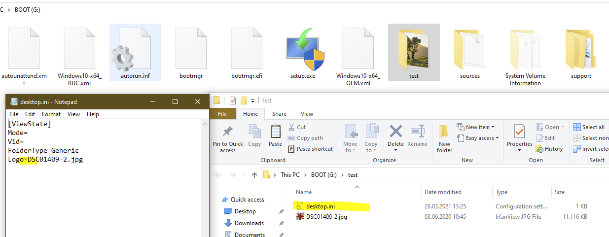

@BlubbsDE stimmt nicht wirklich...
Die Informationen werden in der Datei desktop.ini im jeweiligen Verzeichnis gespeichert (im Explorer die Systemdateien anzeigen lassen, damit man sie sieht).
Windows nutzt in der desktop.ini standardmäßig den absoluten Pfad einer Datei (also z.B. c:\users\bla\pictures\a.jpg).
Wenn man jedoch die Bilder, die genutzt werden sollen, mit auf das USB-Medium packt und dann die desktop.ini auf den relativen Pfad anpasst, werden die Ordnerbilder auch an einem anderen Windows-PC angezeigt.

Hmm... mit der dektop.ini hatte ich das schonmal versucht und eine angelegt, die wurde von WIndows gewissenhaft ignoriert. Ich probier's nachher mal wie auf deinem Bild.
Huch, scheint leider doch nicht zu funktionieren. Eben nochmal ein anderes Bild in die Datei geschrieben, aber im Explorer ändert sich dann nichts mehr, auch nicht nach Explorer-Neustart.

Wenn der Explorer die Desktop.ini auswerten soll, muss man dem betreffenden Ordner das Attribut "R" zuordnen. Nur dann wertet der Explorer eine im Ordner liegende Desktop.ini aus.
