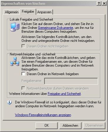

Ich möchte einen Ordner für den Gastzugang nicht freigeben. Klappt aber nicht. Ich bin auf den Ordner gegangen und habe díe rechte Maustaste gedrückt. Ich wollte ein Häkchen vor "Diesen Ordner nicht freigeben" setzen. Ich konnte aber kein Häkchen setzen. Das Feld, wo das Häkchen reingehört, ließ sich nicht anklicken. Ich sah helgrau aus.

Hier mal ein Screenshot wo ich nicht weiterkomme.

Nach deinem Screenshot ist dein Ordner nicht freigegeben. Da kann niemand drauf zugreifen.
Wenn du möchtest, dass nur ein Admin Zugriff hat, musst du den Ordner freigeben und über die Berechtigungen dem Admin und nur diesem Zugriff gewähren. Dazu löscht du dann den Standard "Jeder" und trägst "Administrator" ein. Dem gibst du dann Vollzugriff.
Dazu musst du erstmal die einfache Dateifreigabe unter den Ordneroptionen deaktivieren. Dann deinen freizugebenden Ordner mit rechts anklicken und Freigabe und Sicherheit wählen. Unter Freigabe dann den Ordner freigeben. Im Register Sicherheit die Berechtigungen setzen ("Jeder" kannste löschen oder die einzelnen Haken auf verweigern stellen, Administrator eintragen, wenn er da noch nicht steht und diesem Vollzugriff gewähren).

Ansicht - Erweiterte Einstellungen - Einfach Dateifreigabe verwenden (empfohlen)
Haken entfernen
