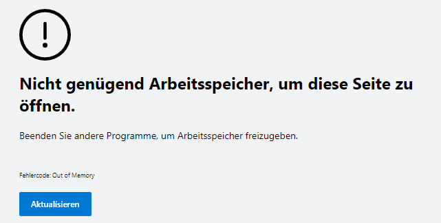

Hallo Zusammen,
habe seit gestern ziemlich große Probleme mit meinem Rechner. Beim Surfen im Netz (egal welcher Browser) bekomme ich nach wenigen Clicks immer die folgende Fehlermeldung:
„Fehlercode: Out of Memory“
Das passiert auch direkt nach dem Neustart des Rechners, wenn nur ein einziges Browserfenster geöffnet ist.

Ich habe mittlerweile alles mögliche probiert und bin zu dem Ergebnis gekommen, dass es ein Hardwaredefekt sein muss.
Ich habe auf einer anderen SSD ein frisches Windows 11 installiert, die anderen zwei Laufwerke nicht angeschlossen und direkt beim ersten Verwenden des Edge kommt wieder die "out of memory" Fehlermeldung.
Arbeitsspeicher habe ich bereits einzeln durchprobiert in verschiedenen Steckplätzen. Es tritt immer wieder der gleiche Fehler auf.
Bin echt ratlos mittlerweile.

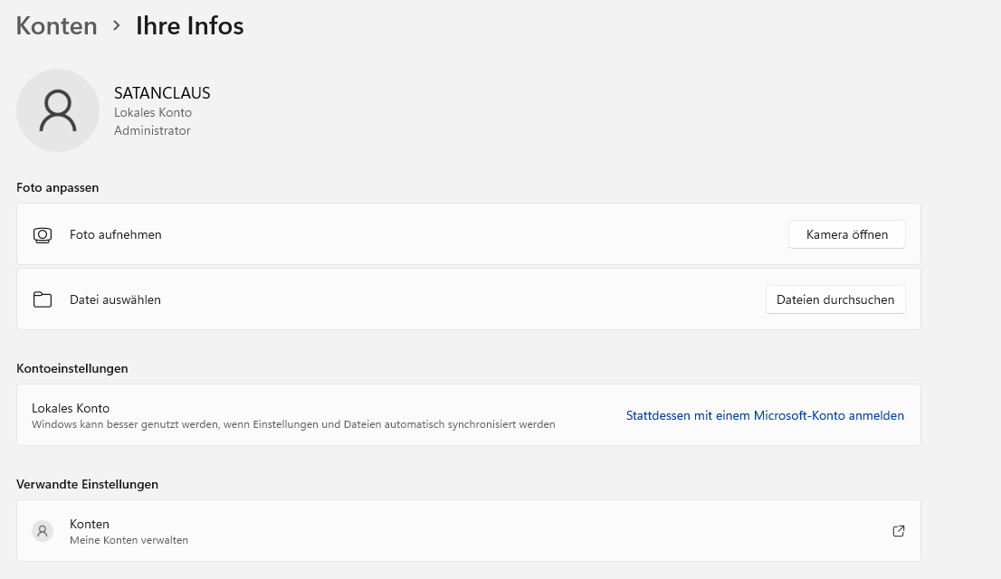

Nein bin nicht mit meinem Konto angemeldet
Satan0s schrieb:
Einmal angemeldet
Mit welchem Konto bist du angemeldet? irgendwie musst du dich ja angemeldet haben?
  • Dein bisheriges Online Konto (normale anmeldedaten mit microsoft email und passwort)
  • oder ein lokales konto?
Ohne Anmeldung kommst du ja nicht in Windows rein.
