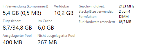

Schau mal in #6. Wenn die Auslagerungsdatei auf der SSD liegt ist das tatsächlich zu wenig Platz der frei ist.
Windows lagert nicht nur den RAM aus, sondern auch den VRAM der Graka.
Hier als Beispiel meine 1050ti.
Oder einmal minimal Geld in die Hand nehmen und eine 1 TB SSD kaufen und umziehen. Auslagerungsdstei würde ich definitiv auch auf der SSD belassen.
