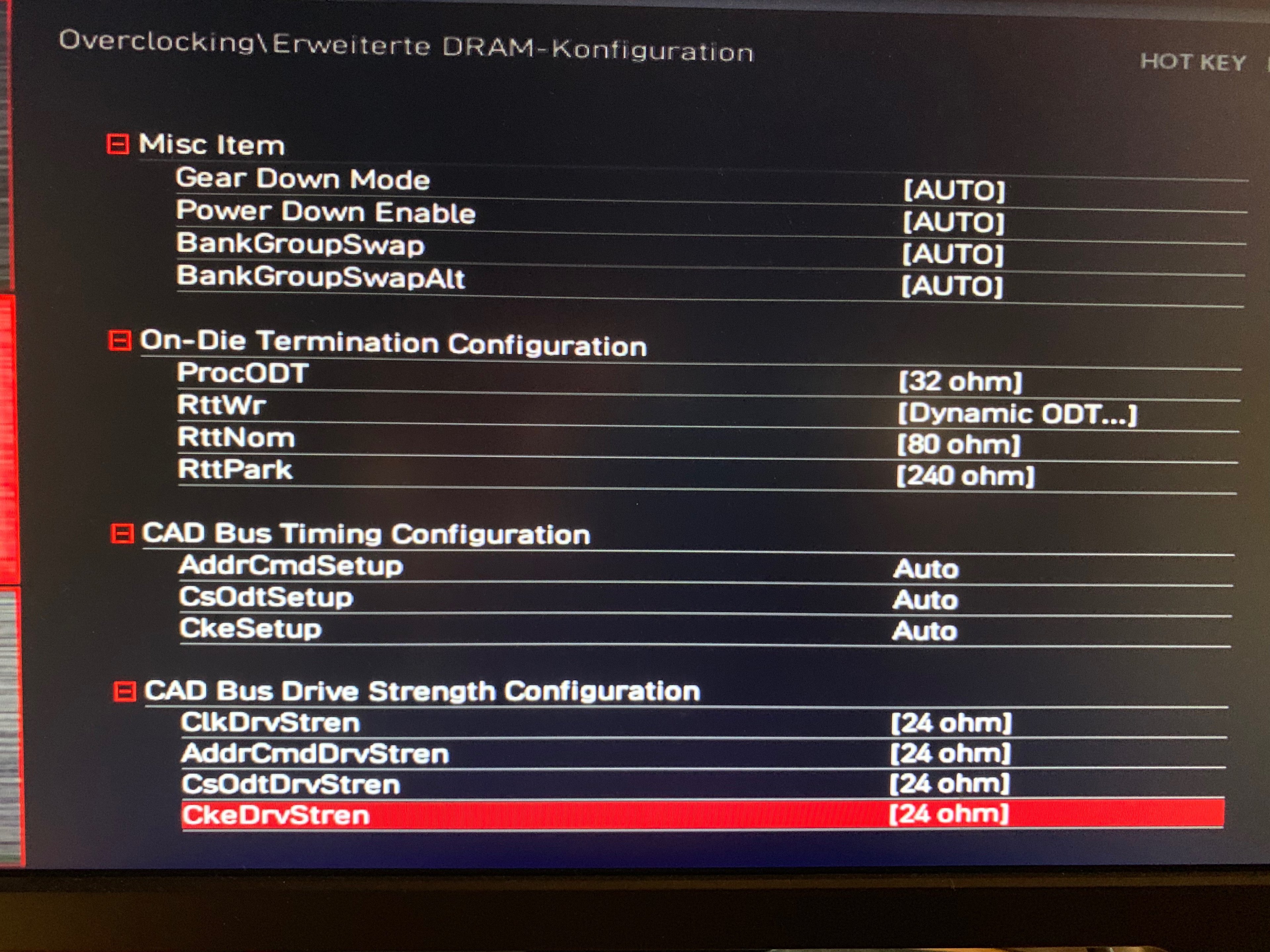

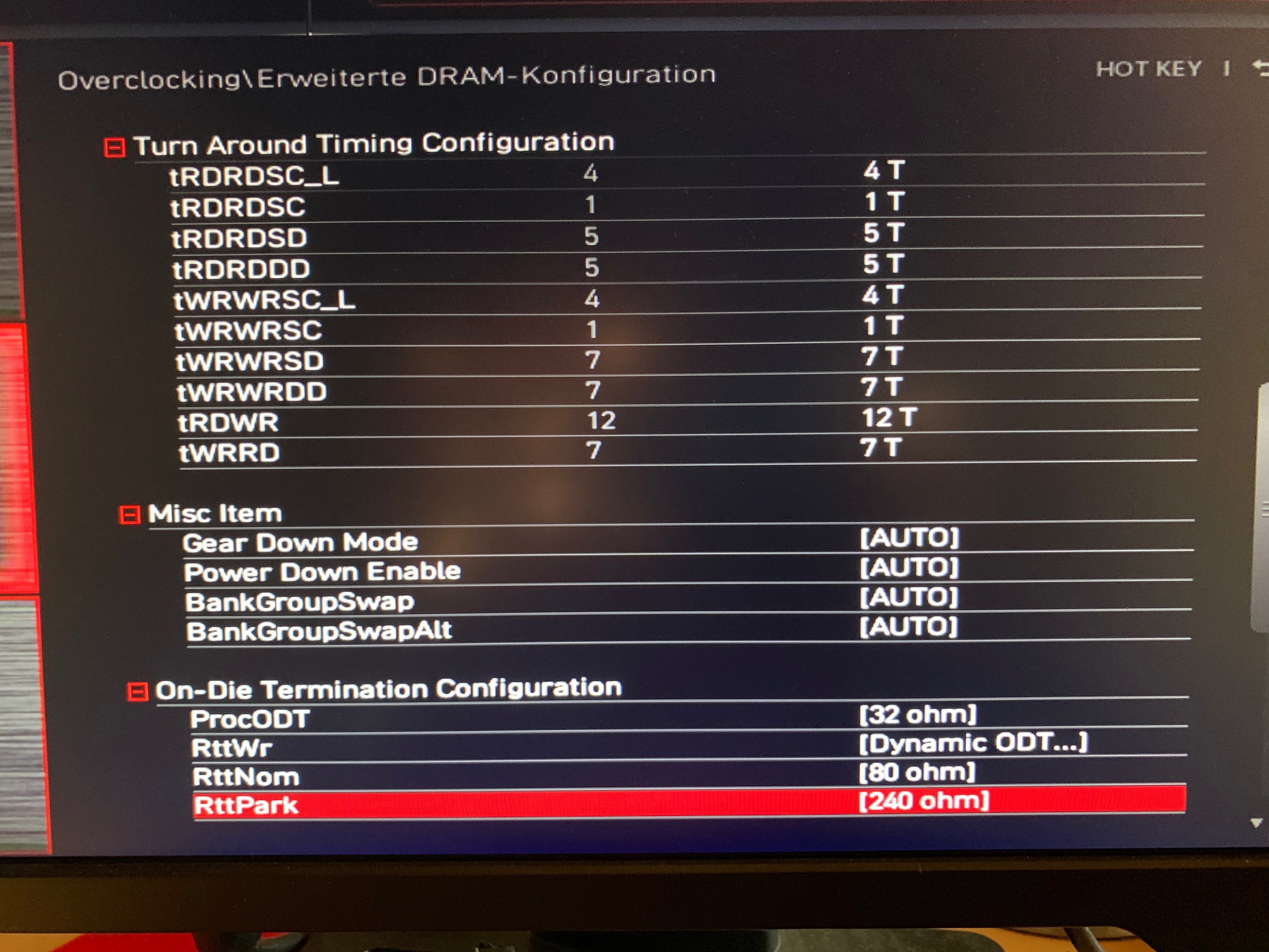

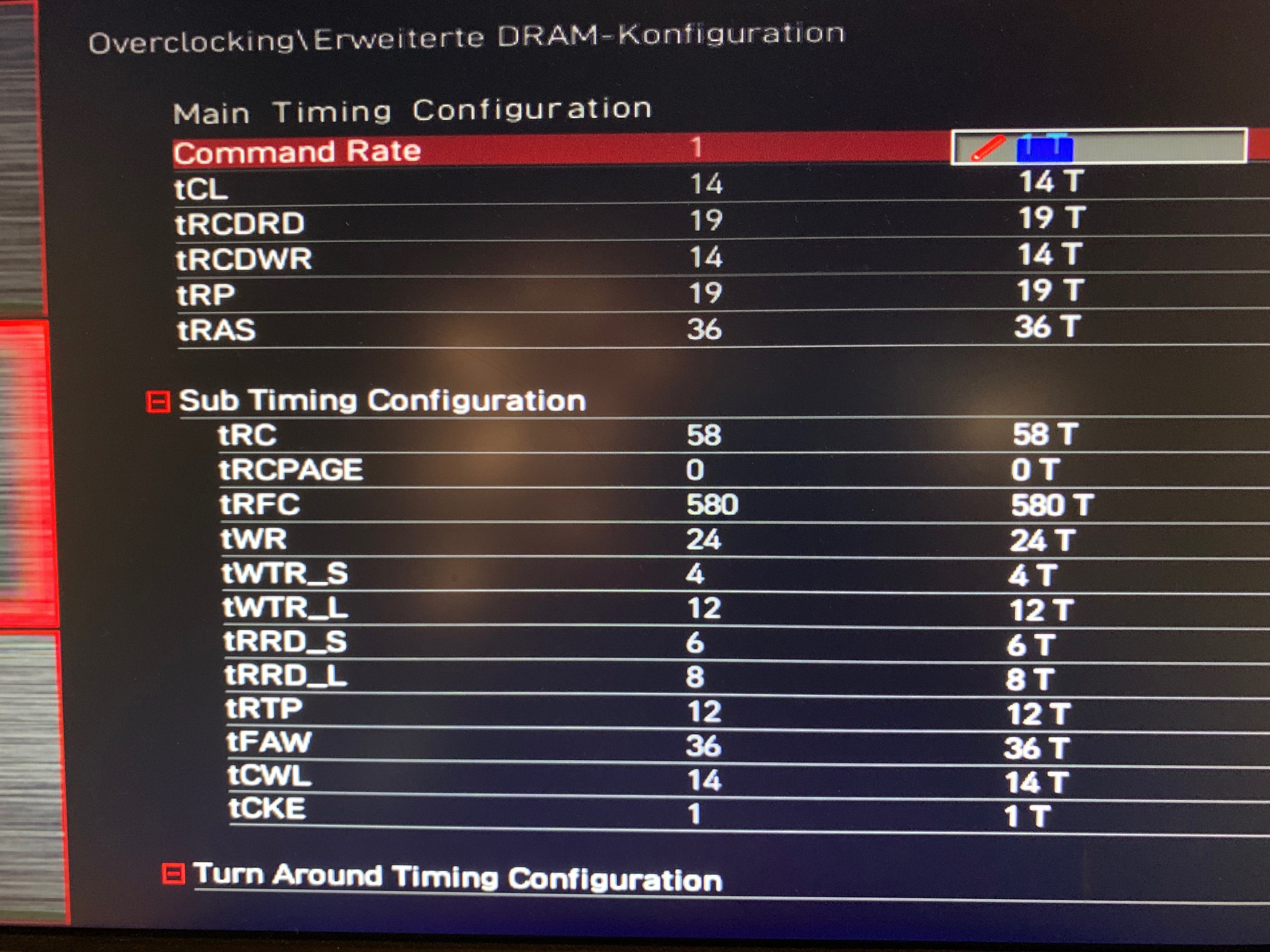

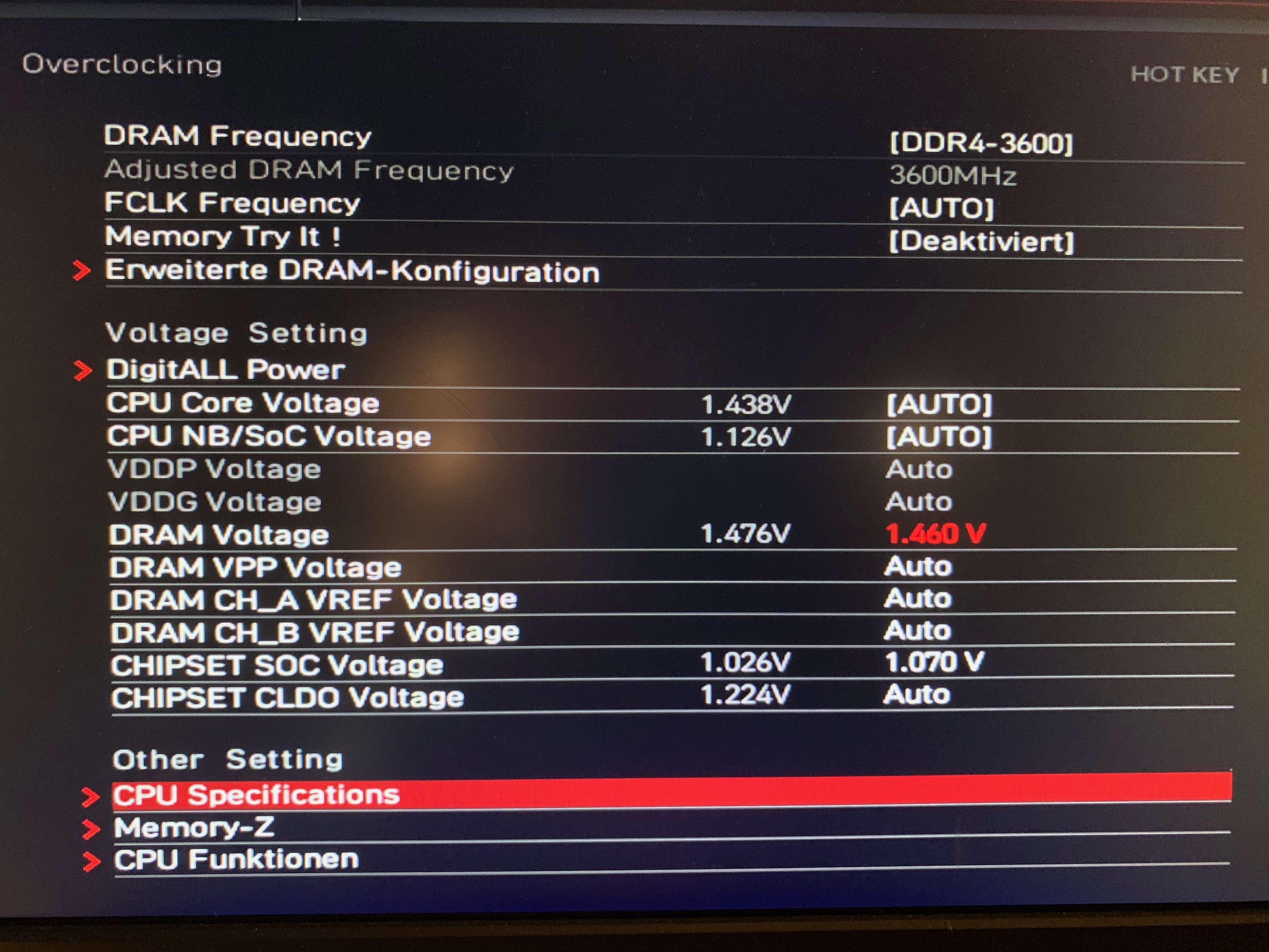

habe mich mal an OC versucht, bin aber eher neuling . Ich habe die 2x16 Ballistix und habe die sanfte Einstellung für 3600hz von Zero genommen. Der 1 stündige Stabilitätstest lief ohne Probleme. Mein Problem ist aber immer , wenn ich den PC vom Strom nehme, wenn er aus ist, dann am nächsten Tag bootet er nicht. Obwohl ich OC vorgestern gemacht habe und gestern war alles gut.
Vielleicht könnte mal jemand über meine settings schauen und mir Tipps geben. Nach mehrmaligen versuchen dann und einen Ram Riegel rausnehmen und dann den zweiten wieder rein geht alles. Sonst vorher bootet er nicht und EZ debugging Lampe leuchtet rot.

habe beide Riegel auch mal einzeln getestet und beide sind funktionsfähig. Ich sollte vll mal das Board mit den Riegeln ohne OC probieren oder? Weil vorher habe ich direkt ein XMP Profil geladen gehabt und das muss ja auch nicht immer funktionieren

EDIT: Habe jetzt nochmal AIDA laufen lassen und er hat bei Minute 37 "Hardwarefehler detected" angezeigt . Habe die Dramm voltage auf 1.48 mal gemacht. Vorher bei 1.46 und SOC voltage "AUTO" lief der Stabilitätstest eine Stunde einwandfrei
Zuviel Vdimm kann auch Fehler produzieren. Wenn die 1,46v besser liefen, bleib dabei zum testen. Wenn der PC nicht booten will, könnte das an suboptimaler ProcODT liegen, also hier vielleicht mal variieren. Zwischen 30-43Ohm sollte was passendes dabei sein. Ansonsten solltest du GearDownMode einschalten und PowerDownMode ausschalten. Vielleicht reicht das sogar schon.
Zu guter letzt würde ich bei Ryzen 3000 aber lieber auf 3733/3800 CL16 gehen. Genauso schnell durch höheren IF Takt und braucht wesentlich weniger Vdimm.
Wenn proc odt nichts bringt, kannst du auch mal mit der cldo vddp experimentieren.
Bei bootproblemen ist es aber in der Regel proc odt.
Ich würde auch eine feste Spannung für die vsoc einstellen. Ab einem gewissen Niveau bringt hier mehr Spannung nix und es besteht bei zu hoher Spannung die Gefahr des degradierens. Dazu kann zu hohe Spannung hier auch instabil werden.
Kann sein, dass ich mich täusche, aber ich meine, dass zen2 hier auch wieder recht empfindlich ist. Normalerweise sollte eine vsoc von 0,95 bis 1,05v ausreichen. Zumindest zen+ skaliert kaum noch über die vsoc.

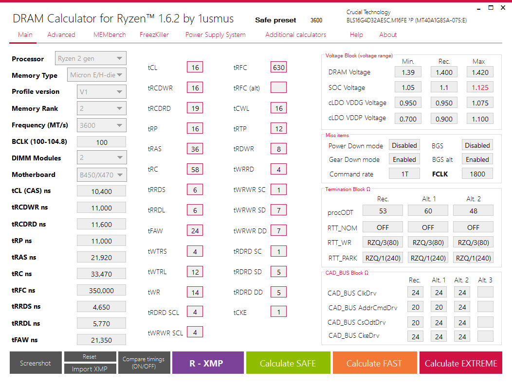

Probiere bei 3600 doch mal diese Timings aus.Greetz !
Ich habe zwar einen ZEN + aber mit diesen Einstellungen läuft mein System auch mit dem RAM Tests auf 3600 sehr stabil.
VDIMM habe ich auf 1,40V / SOC Voltage 1.12500 V / cLDO VDDP 1100 gesetzt.Den Rest habe ich auf REC. Settings belassen.

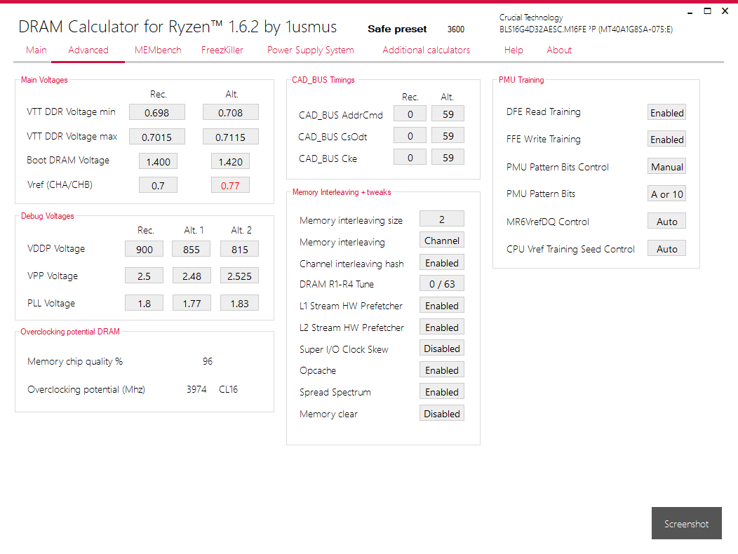

  • Ryzen Dram Calculator ZEN 2 Crucial auf 3600MhZ mit Safe Settings Advanced.png
die cldo vddp ist mit 1100mV extrem hoch. normalerweise setzt man hier einen wert zwischen 800 und 1000 mV

Bin jetzt schon bei 40ohm ProcODT und pc bootet nach nem Tag , wenn ich ihn anschalte, nicht. So ist der Stabilitätstest gut und er stürzt auch nicht ab, wenn er den ganzen Tag rennt ( Spiele , hohe CPU und Ramauslastung bei einem Programm )
Hab ich gemacht von Anfang an. Werde jetzt nochmal weiter versuchen und vll mal was an der cldo vddp experimentieren
Sieht auf den angehängten Screenshots vom Bios aber nicht so aus, da steht beides auf Auto und Command Rate auf 1T. ;)

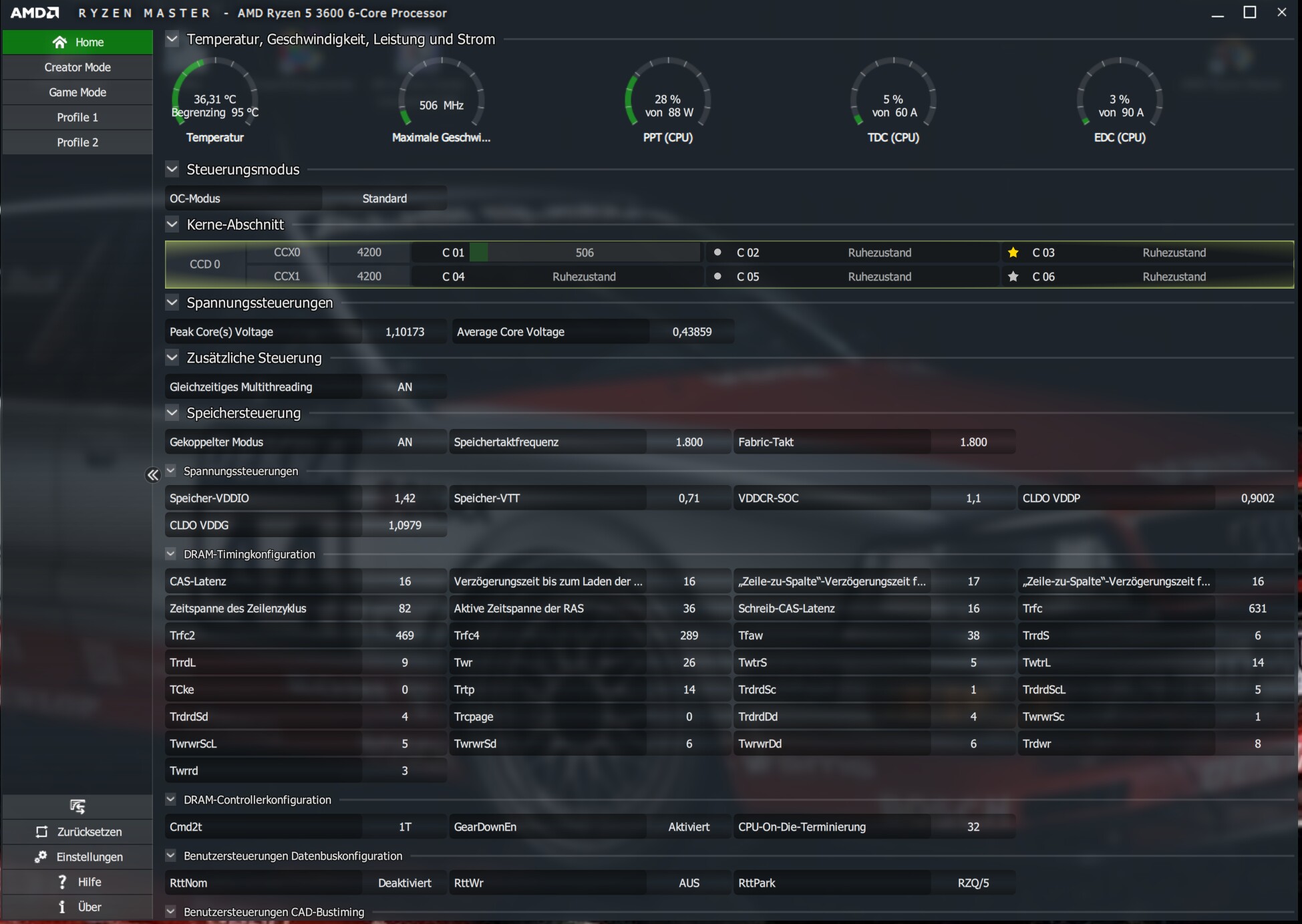

@Mongoo
Zeig mal nen Screenshot vom Ryzen Master bei 3600.
@Mongoo
Die Screenshots sind nicht aktuell , aber command rate habe ich immernoch auf 1T . Falsch?
@ZeroCoolRiddler
Vom der ersten Seite des Programms?
Was kann man da sehen?
Hier is das Bild
822936
mit 3600 wo ich nicht stabil bekomm. 3533 ist easy stabil zu bekommen.
@Mongoo
Thx. Setz tRCDRD auf 19, tWRRD auf 4 und tRDWR auf 10. Dann lass mal nen Test laufen. ;)
