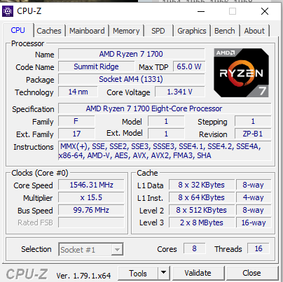

Hab mit Offset gestern ausprobiert, 3.9 aber nicht wirklich erreicht. Beim Stresstest ist der Rechner abgeschmiert und ich habe nicht geschafft zu gucken welche Spannung maximal anlag. Lasse erstmal so auf 3.8 und wenn der bug mit der festen Spannung gefixt wird, mache ich weiter.

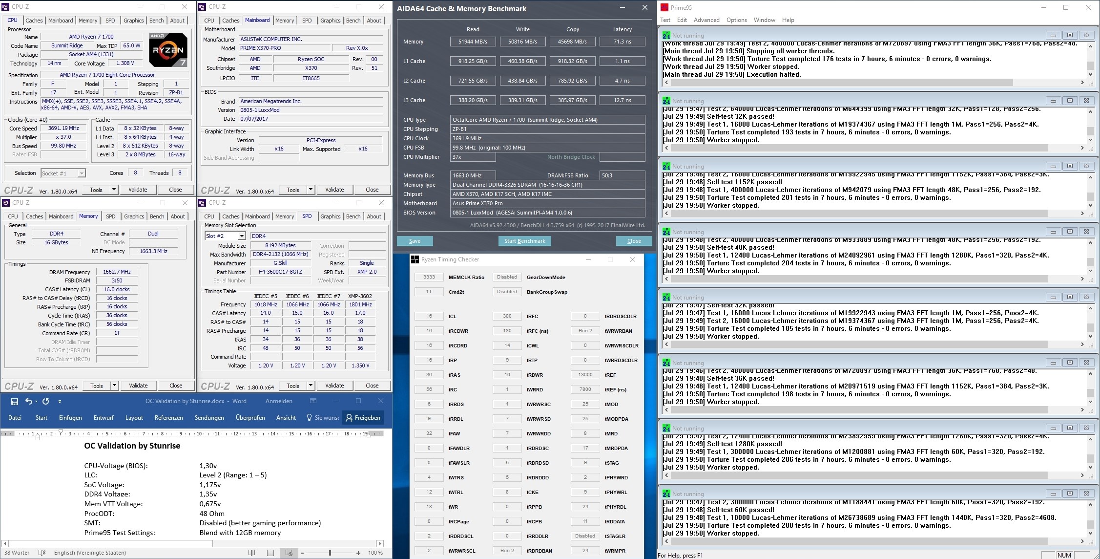

Es war auch komischerweise so, dass intelburntest, aida64 und Prime Blend test durchgelaufen sind. Aber der Prime large fft iwie abgeschmiert ist, selbst wenn ich die Spannung noch weiter erhöht habe. Für mich ist es eher ein Kompatibilitätsproblem denke ich.

Habe jetzt auf 1.35V / 38x eingestellt. IBT läuft mit 50 durchläufen durch und Prime mit Large FFT nach einer halben Stunde berechnungsfehler auf zwei Worker, aber ohne Absturz.
Heißt es wahrscheinlich bissl zu wenig VCore? Ich finde für 3.8Ghz müssten 1.35V ok sein. Ich weiß es ist immer unterschiedlich.
Das Problem ist, wenn ich mit der Spannung noch etwas hochgehe kommt dieser blöde Bug mit 1500ghz. Die Temperatur blieb immer unter 70 grad. Muss noch BF1 in Game testen und wenn es läuft werde ich es erstmal so lassen, bis sie den bug beseitigt haben. Mein Ziel ist zumindest 3.9 😊

Habe auch einen mit BUG, habe jetzt die Voltage auf 1.28 und die Core Ratio auf 3,7 jetzt steht im CPU-z auch 3,7, aber warum geht die CPU nicht im Idle Mode?
Wo finde ich die Energiesparoptionen im Asus Prime Bios X370 habe schon alles nachgesehen, vielleicht geht der Prozessor deswegen nicht im Idle Modus?

Taktet er jetzt hoch oder nicht? Beschreibst du jetzt ein neues Problem?
Prozessor geht nicht im Idle Modus? Prozessor geht nicht in den Idle Modus? Ich versteh nicht mehr wovon wir reden.

Ja er taktet jetzt mit 1.28 Volt hoch, aber geht nicht in den IDLE Modus, d.h. Er läuft dauerhaft auf 3.7 GHZ in CPU-Z?

Ich habe exakt den selben Bug, wenn man mehr als etwa 1,275v Spannung manuell einstellt läuft er immer mit 1,55Ghz, egal was man sonst so einstellt. Die Lösung ist, es über den Offset zu machen, dann klappt es problemlos.
Übrigens taktet RyZen tatsächlich bei OC ohne P-States immer auf dem maximalen Takt, bei mir braucht mein CPU damit im Idle immer so zwischen 10-15 Watt anstatt zuvor 5 Watt (laut HWiNFO64). Aber das ist gerademal eine LED Lampe unterschied, das stört mich nicht.
