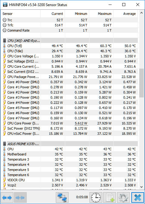

@zentausend oh doch die Pstates sollte man bei Ryzen haben, weil da halbiert sich noch mal der Stromverbrauch, weil der Ryzen die Cores mit 0,4V buchstäblich in den Ruhemodus schickt, das funktioniert aber nicht wenn er die Taktrate halten muss. Zeitweise nimmt mein 1700x@3,8Ghz so nur noch rund 6W laut Hwinfo auf vorher ohne Pstates waren es minimal 12W.
