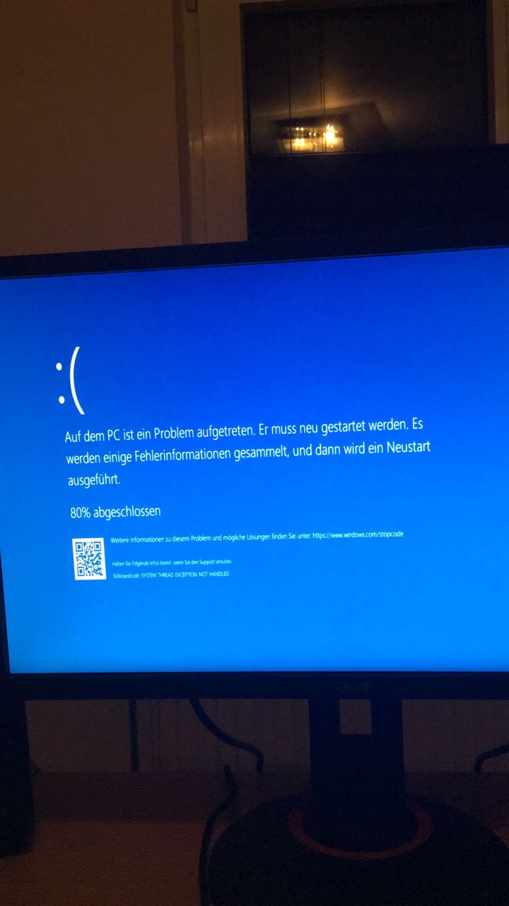

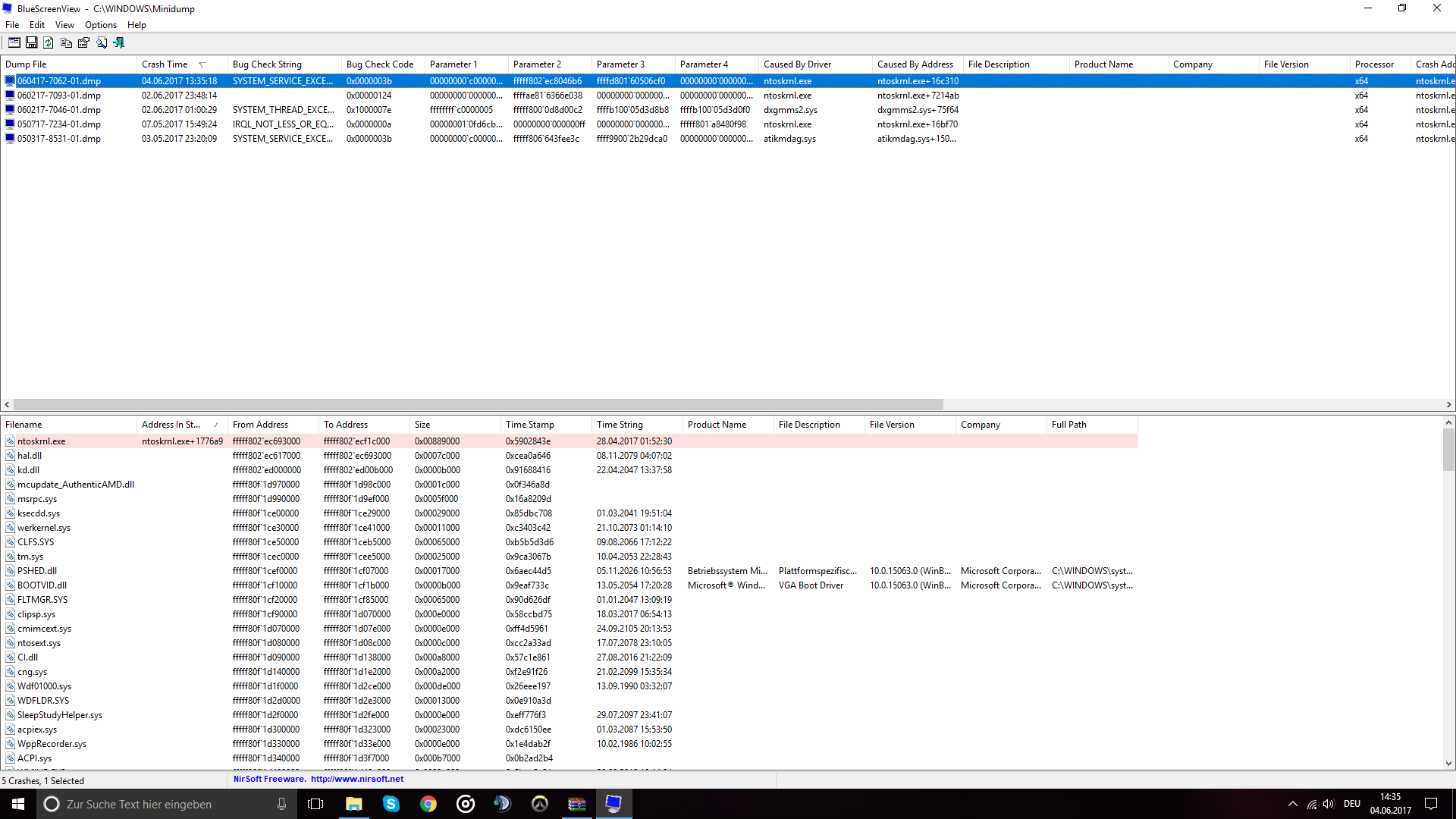

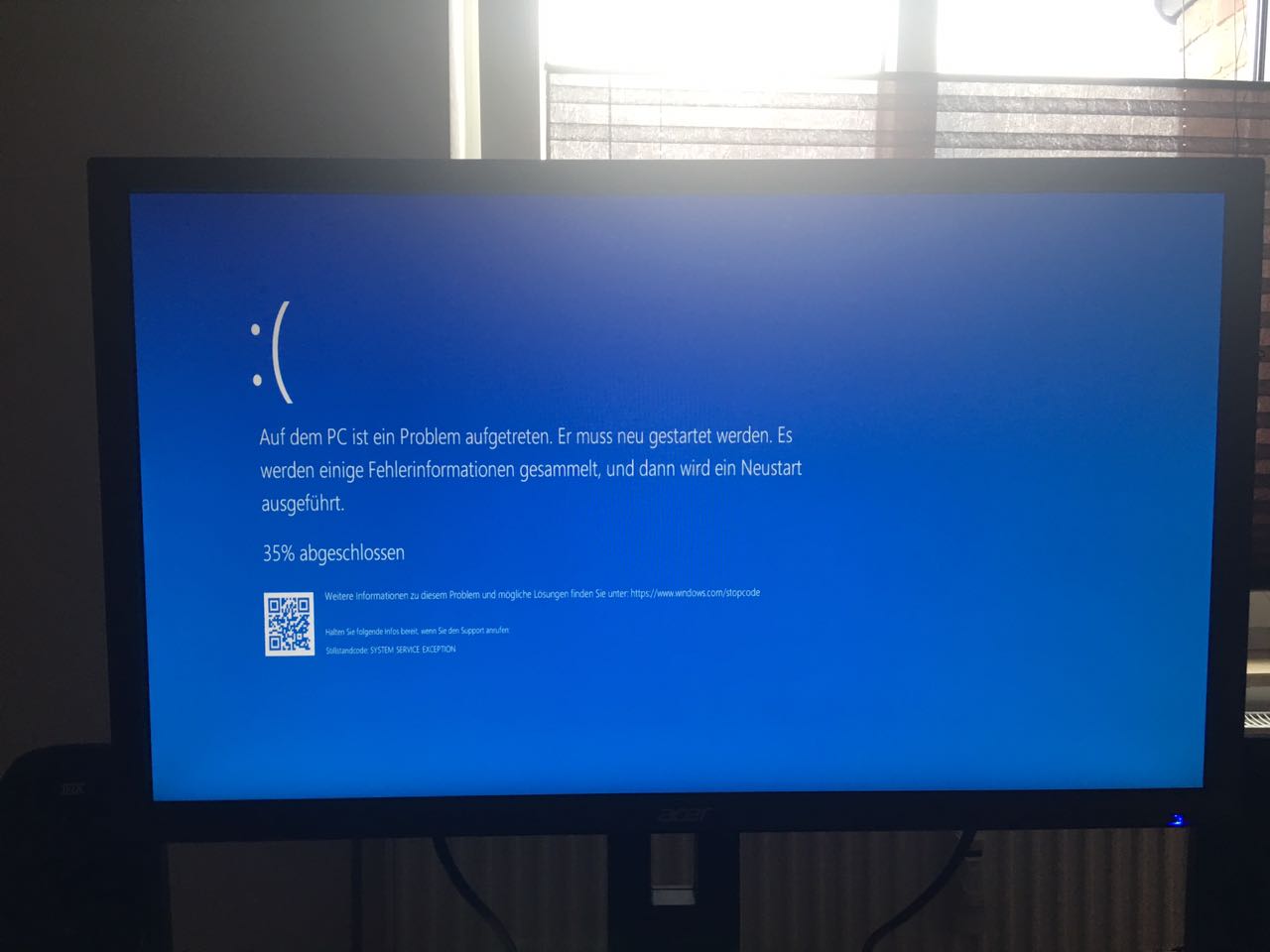

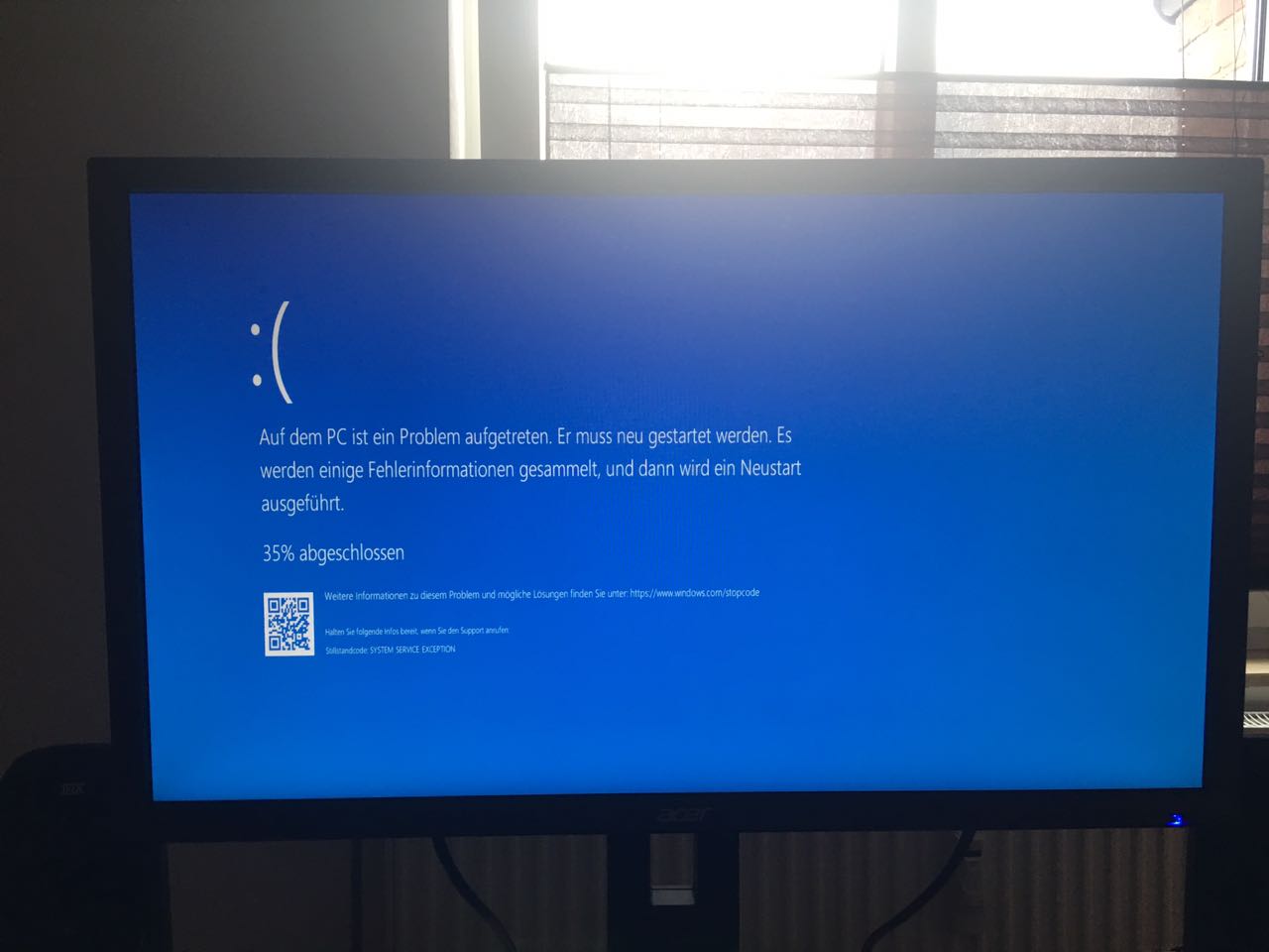

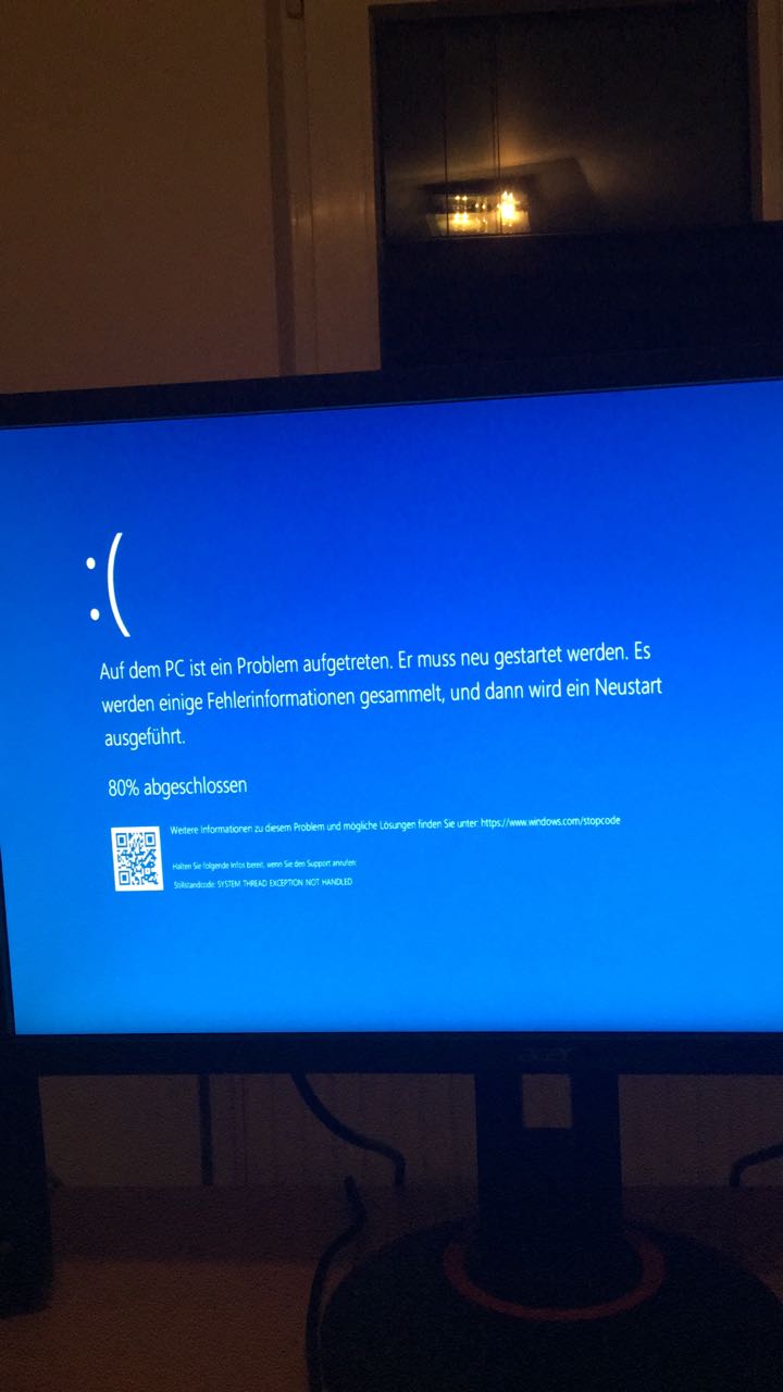

Zusätzlich währen die Bluescreens mal interessant (bluescreenview)
Meistens sind das die hier:

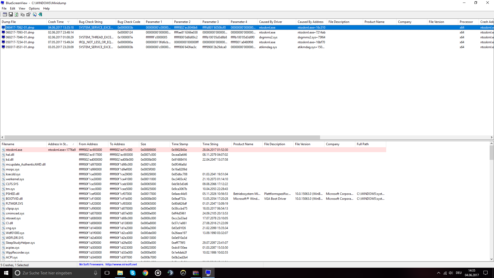

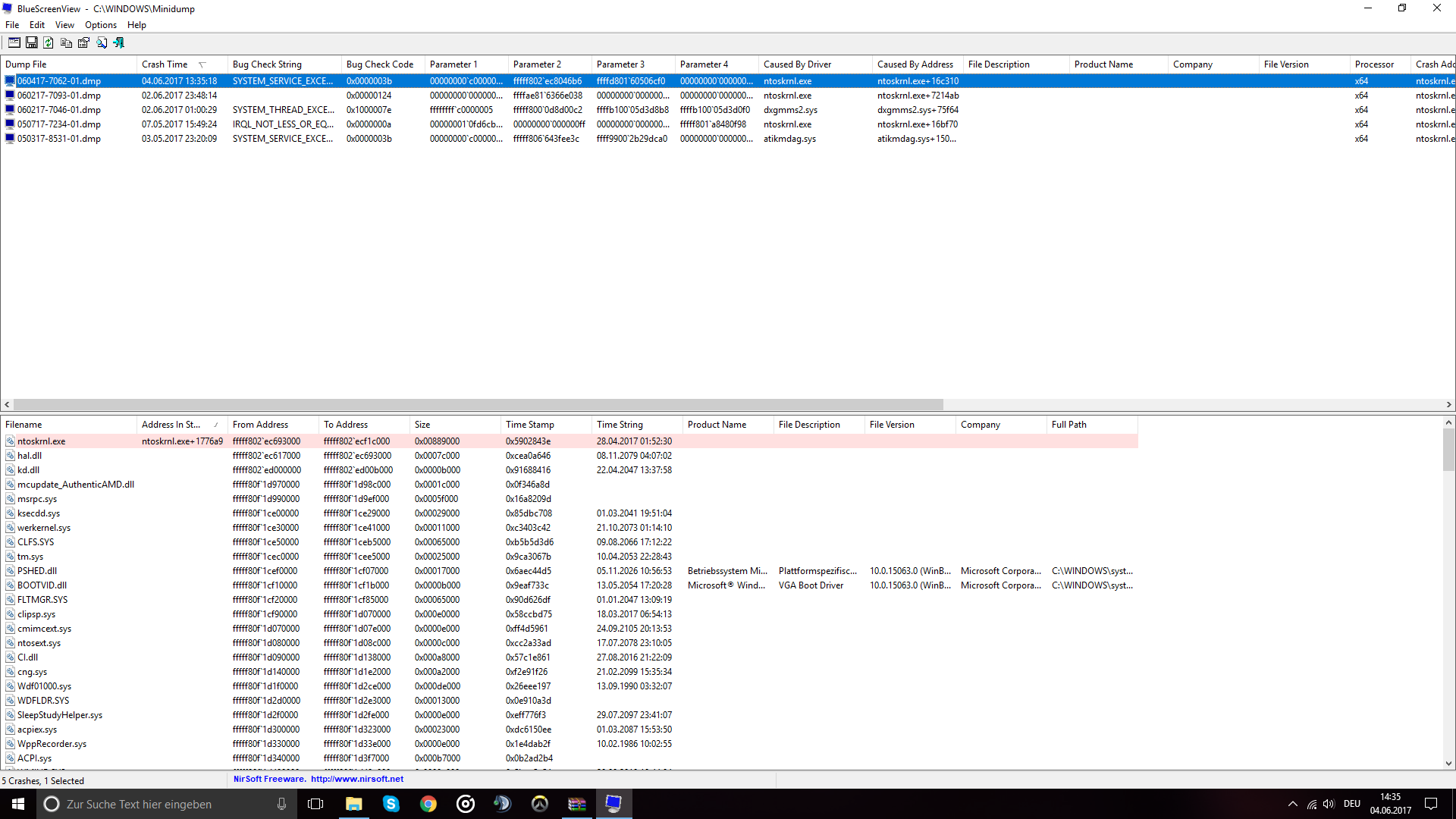

Ach, mit dem Programm :D Sorry, einen Moment, mache mich schnell ran
Reicht das?

fliessenleger schrieb:
2x mal ist der Bluescreen durch die Grafikkarte gekommen, 3x durch allgemeine Fehler. Das schreit geradezu nach Netzteil
