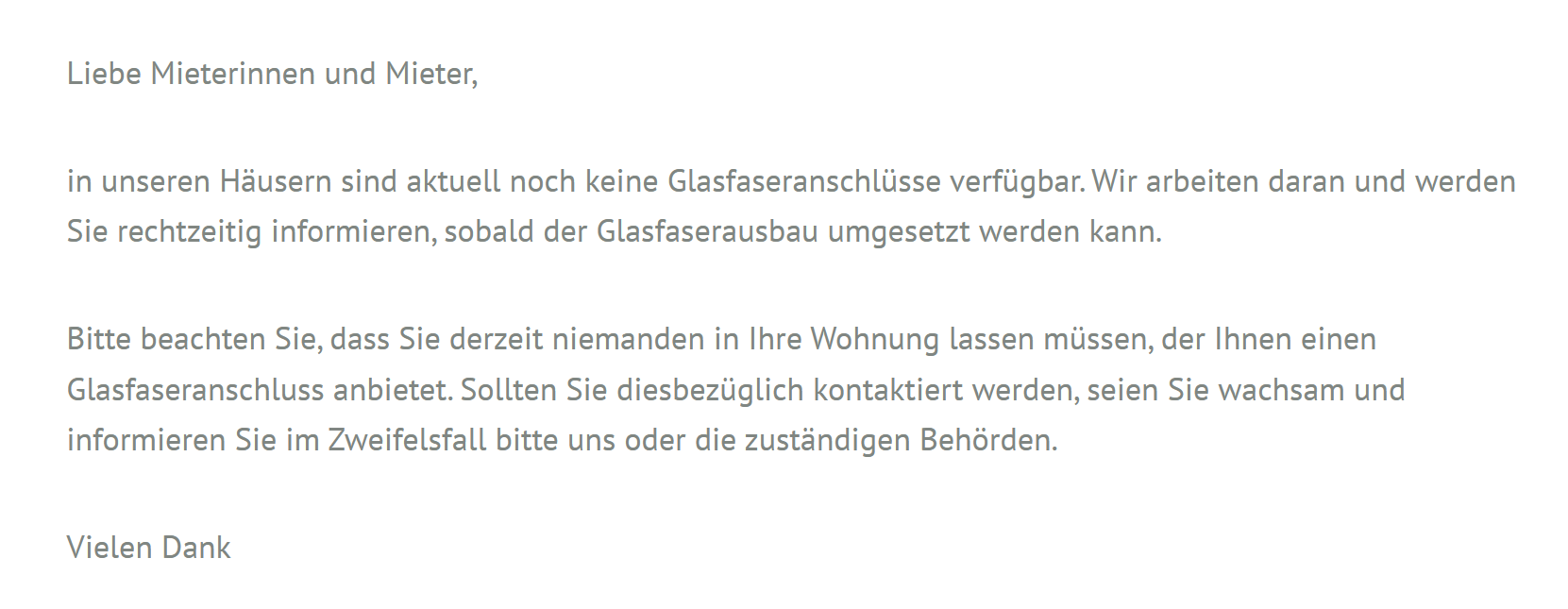

Hier ein Screenshot der Info-Seite die sich seit einer gefühlten Ewigkeit nicht mehr aktualisiert hat:

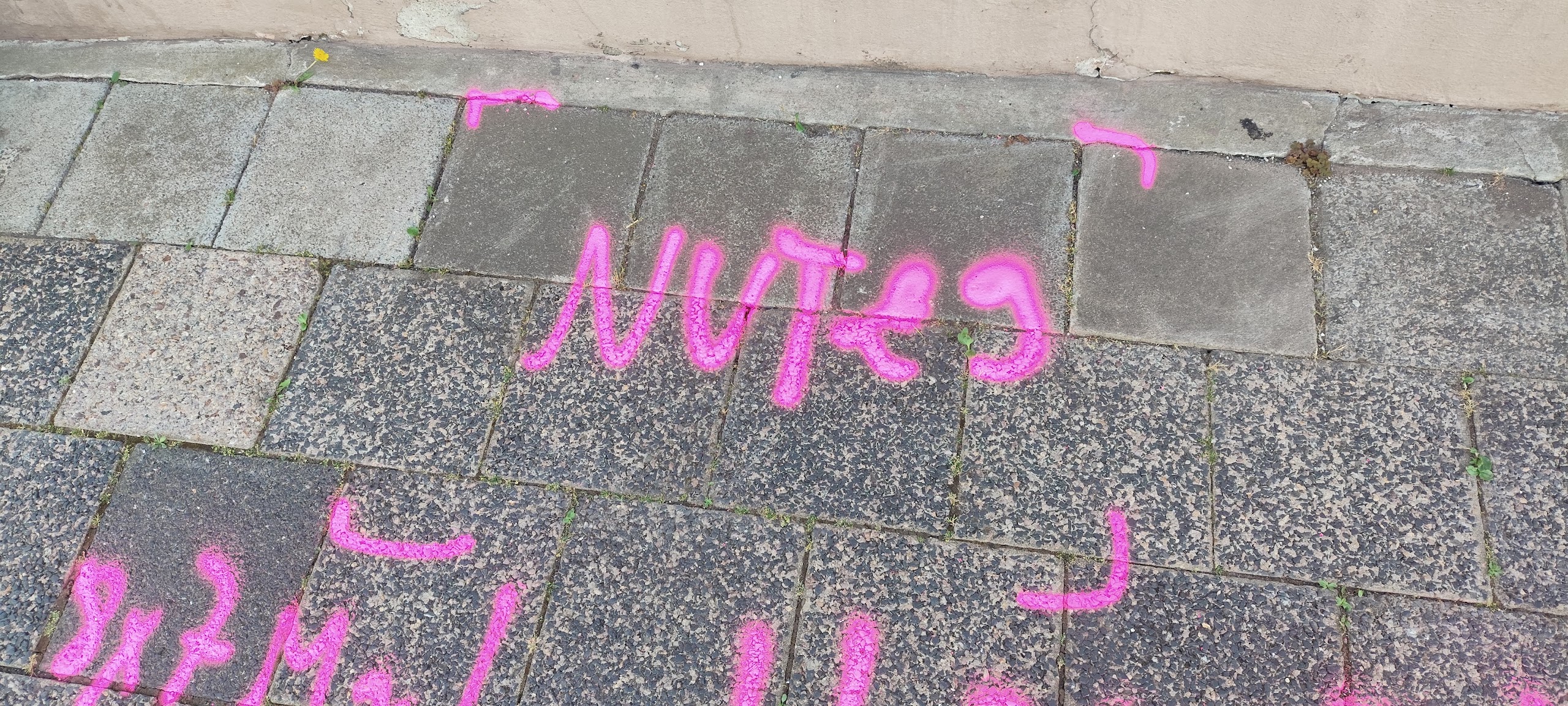

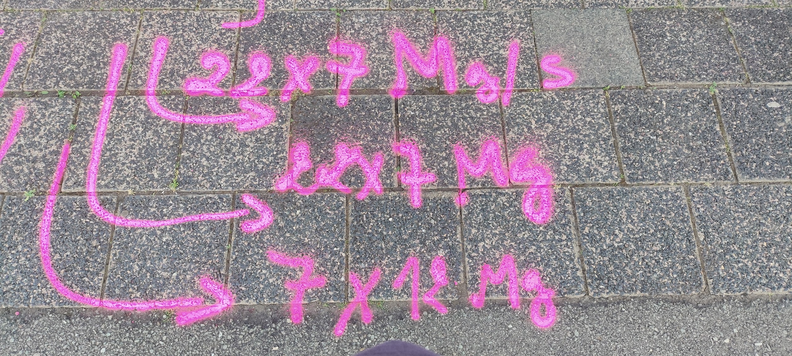

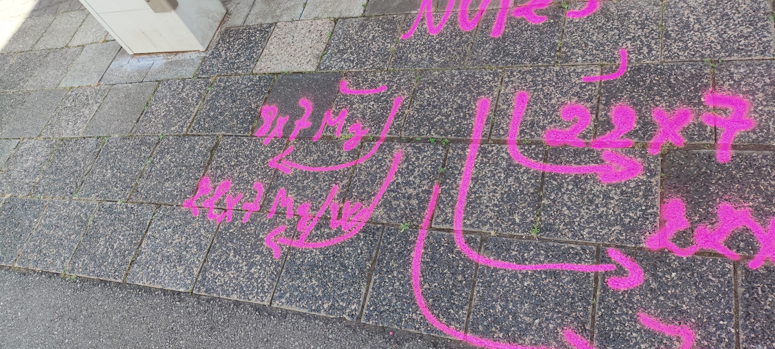

Was würdet Ihr sagen, Vorbereitungen für OXG?
Im September sollen die Rohre angeblich im Keller liegen.
Ich würd, so rein von den Fotos, eher auf Telekom tippen. Das "Mg" (Magenta) mit Farbmarkierung ("Mg/sw") der Verbände sieht für mich ziemlich danach aus.
Die bauen bei uns auch aus, seit dem OXG den Ausbau angekündigt hat 🙄 könnte also sein.
Aber was soll das NUT bedeuten? Ich dachte an ein Multifunktionskasten und da hat die Telekom nur etwa 100m weiter ein VDSLAM und ein KFZ, hier also noch mal was hin zu bauen macht eigentlich keinen Sinn und dazu kommt das mein Wohnhaus auch eine Markierung erhalten hat wo der Hausanschluss ist aber die Telekom hat keine Genehmigung für mein Wohnhaus, oder legt die Telekom trotzdem ein Leerrohr bis zur Hauswand?
1&1 Festnetz
Ich deute das als "NVT".
Aus Telekom-Sicht ergibt das enorm Sinn, weil man damit das Kuper-Netz eines schönen Tages abschalten kann, ohne das FTTH-Netz anzufassen.
Mich wundert es nur weil die Telekom ansonsten die Glasfaserschränke immer neben die VDSLAM stellt und direkt dort die Glasfaseranbindung nutzt. Aber ich glaube das ist genau die Grenze wo die Versorgung durch das Indoor VDSLAM beginnt, könnte also sein das dort deshalb ein Kasten hin kommt.

Weil ich schon gerne GF hätte , habe ich mal die Hausverwaltung angesprochen, ob es Pläne zur Verkabelung innerhalb der Wohnung gibt, die Anbieter selber machen nur 3 Meter und alles andere ist halt Mietersache.
Ich kann mir nicht vorstellen, dass es im Interesse der Hauseigentümer ist, wenn jeder Mieter die Dose dahin setzt, wo er/sie es will. Zumal bei mir im Umkreis von 3 Metern nur Flur ist.
Ich habe der HV auch gesagt, dass die TV Dose ja auch im Wohnzimmer endet und nicht im Flur. Mal schauen, was die sagen.
