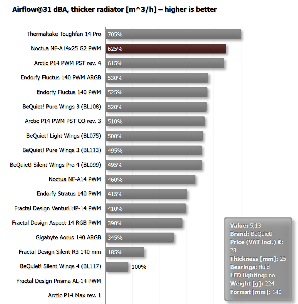

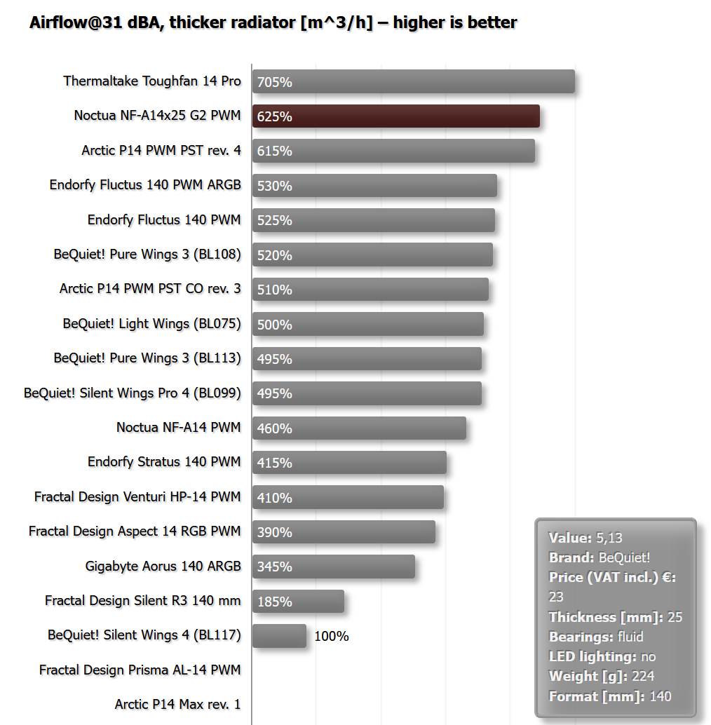

Hier sieht mans sehr schön - der Test ist zwar für den Noctua NF-A14 aber die BeQuiet (Pure, Silent und Light Wings) sowie der Arctic P14 sind auch in den Listen vertreten.
Und sobald irgendwas im Weg ist, sind die SilentWings IMMER hinter den Arctics. Bei sehr niedriger Lautstärke und einem Staubfilter kommen die PureWings manchmal ran, aber der Unterschied ist marginal. Hier im Bild die "beste" Ausgangslage für BeQuiet, nach weiter oben wirds immer schlechter:

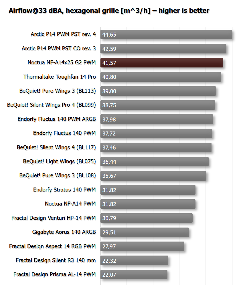

Auch bei einem Meshgitter siehts nicht besser aus:
Und dann mit Radis stinken sie komplett ab, aber gut dafür sind sie auch nicht gebaut.

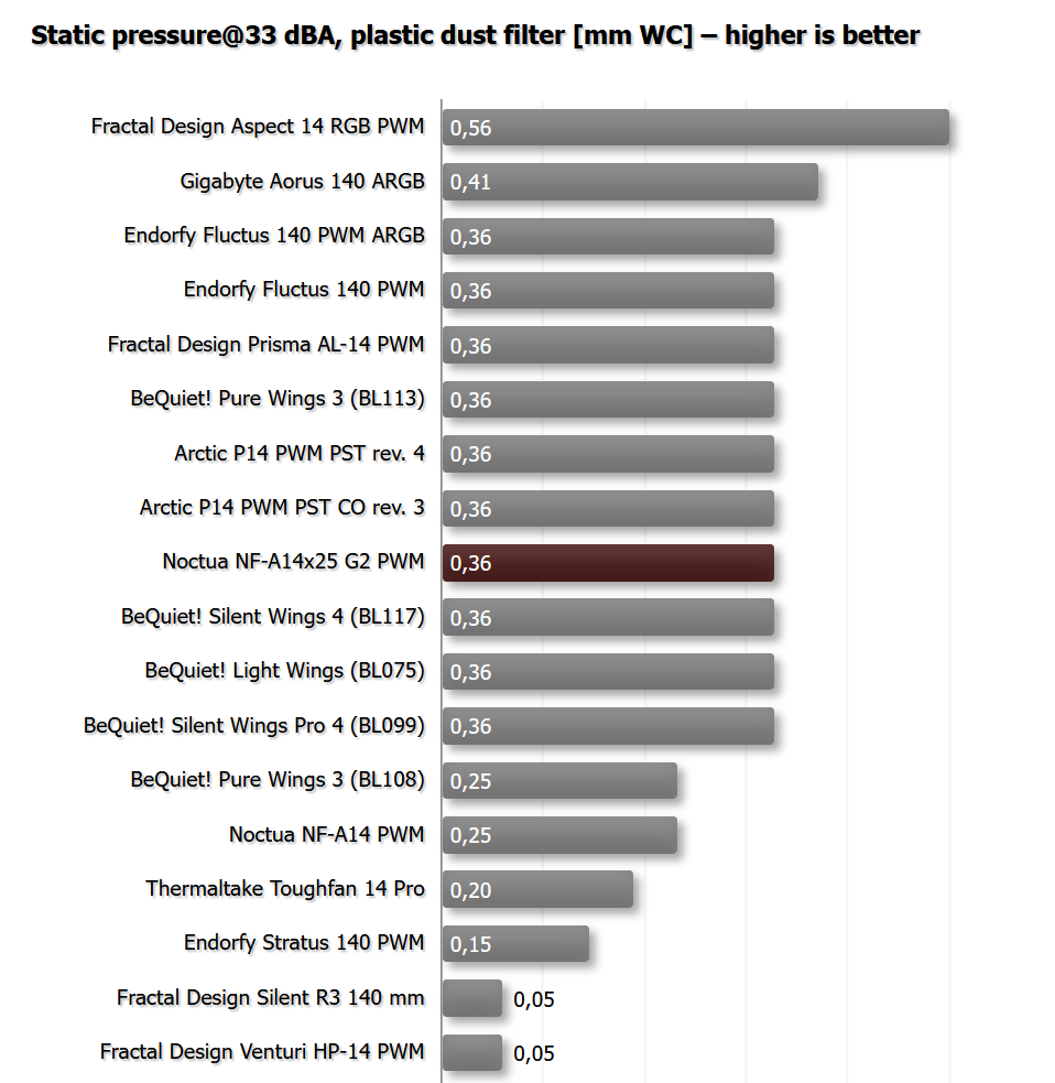

Immerhin beim statischen Druck mit Filter sind die Werte sehr ähnlich:

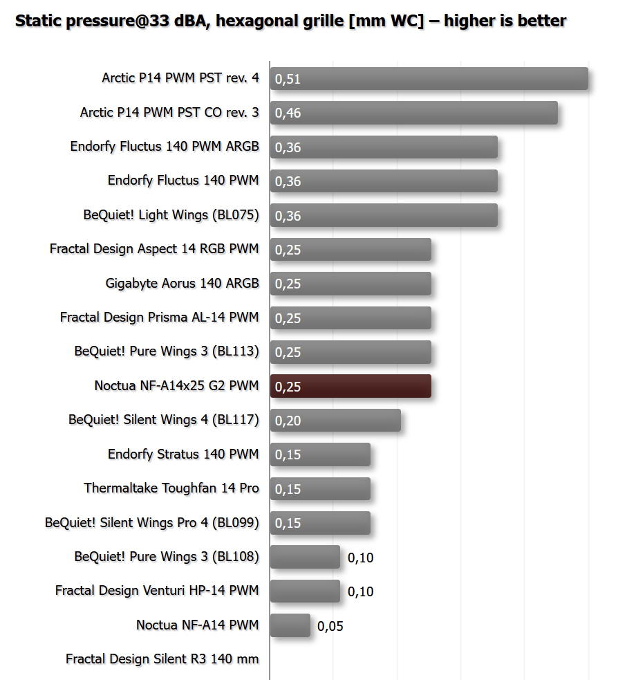

Bei Meshgitter aber schon nicht mehr, und zwar deutlich nicht mehr:
Die Werte auf nem Radi kannst Du Dir ja denken anhand des Durchsatzes, welcher im Bild oben 5x weniger war. Spoiler: beim statischen Druck ist der Faktor nicht 5, sondern 10.

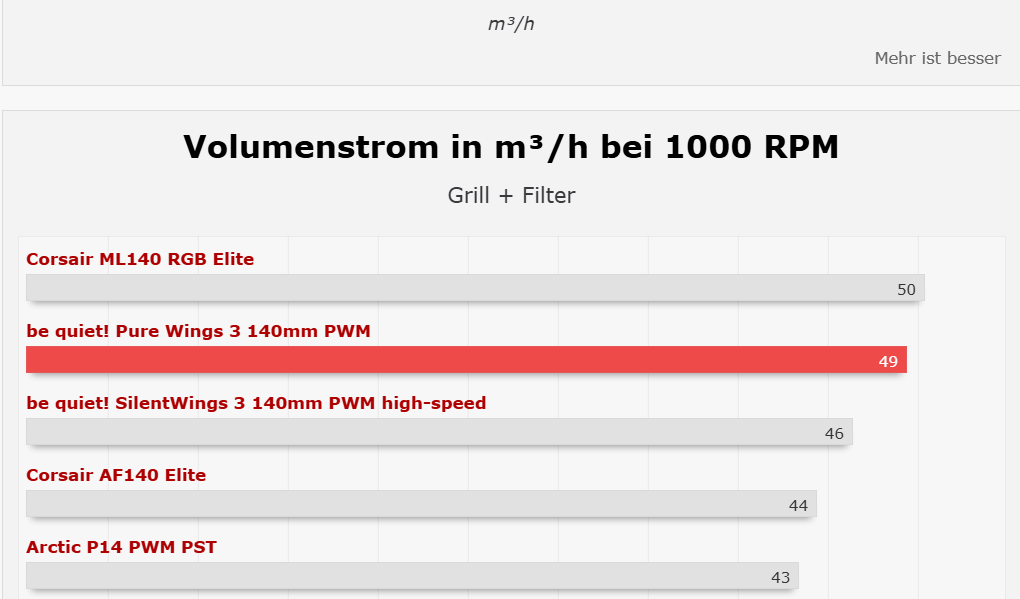

Hardwareluxx hat auch Seperat mit Gitter und dann nochmal Seperat mit Gitter + Luftfilter getestet.
Volumenstrom beim Luxx 1000 RPM Test zeigte gleich viel Luftdurchsatz beim P14 und Silent Wings, aber der Silent Wings war deutlich leiser.
Und beim Pure Wings auch deutlich besserer Volumenstrom, wenn aber etwas lauter als der P14 mit Gitter + Grill.

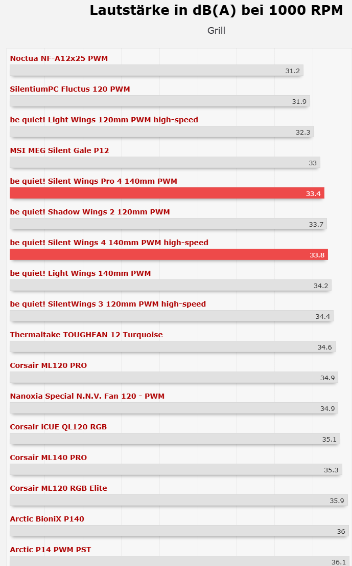

Spannend, HWluxx misst bei 1000rpm die 33dB beim SilentWings4 Pro und 49m3/h mit Gitter, während HWcooling bei 33db (was angeblich den 1000rpm entspricht gemäss Luxx) mit Mesh nur 38m3/h misst beim gleichen Lüfter...
Unterschiedliche Test-Setups zu vergleichen ergibt überhaupt keinen Sinn. Zumal es auch Dinge wie Serienstreuung gibt. Relevant ist nur der Vergleich innerhalb eines Testsaufbaus der verschiedenen Testkandidaten zueinander.
