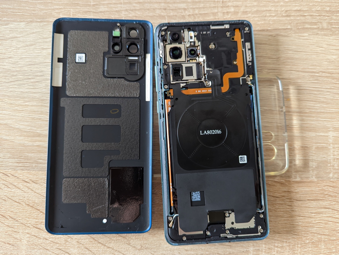

Auch am 28.10.2022 keine Rückmeldung, ich habe bereits mit zwei E-Mail-Adressen Huawei kontaktiert. Heute ist die Rückschale abgefallen da die Techniker vergessen haben diese wieder festzukleben, der gesamte Klebestreifen fehlt.

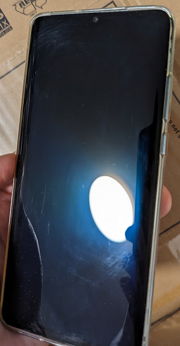

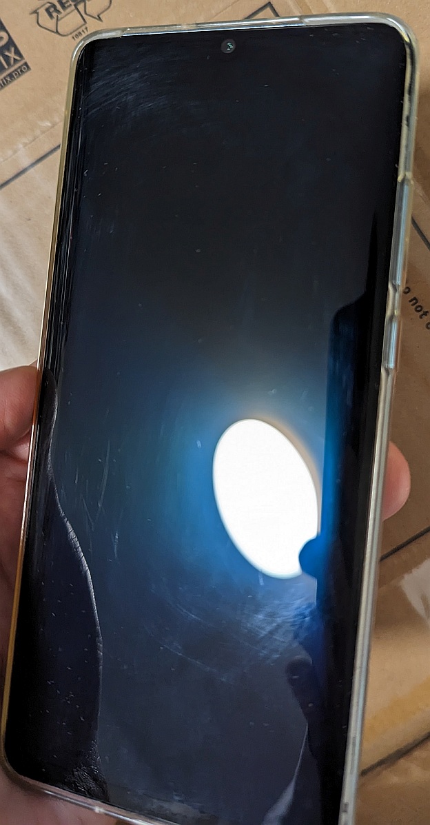

Dabei gilt zu beachten, dass die gleiche Firma (LetMeRepair GmbH) vor ein paar Monaten das Mainboard tauschen wollte, da es definitiv defekt ist. Das Gerät lässt sich aktuell kaum noch benutzen. Außerdem hat diesmal jemand beim Reinigen den Bildschirm ziemlich böse zerkratzt, die Kratzer gehen nicht mehr weg.
Die Reparaturversuche hatten am 24.07.2022 begonnen. Kauft euch keine Huawei Geräte.
Das war offen gesagt spätestens seit den US-Sanktionen sowieso keine gute Idee mehr. Was dir da aber widerfahren ist, ist natürlich ein trauriger Extremfall. Ich hoffe, dass der Fall noch ein gutes Ende findet...
PS: Das Display sieht echt aus, als wären die da mit Stahlwolle drüber gegangen :confused_alt:
