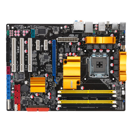

Hi,
ich habe mir vor einiger Zeit das ASUS P5Q Mainboard gekauft (http://www.asus.com/product.aspx?P_ID=BxdaHYTJECBvPJ3k das ganz normale) und dazu eine nvidia GTX 275 (von Palit).
Nun wollte ich mir mal eine Soundkarte zulegen und habe mir die Creative X-Fi Titanium Fatal1ty Professional gekauft ( http://www.alternate.de/html/solrSe...detail&link=solrSearch/listing.productDetails ).

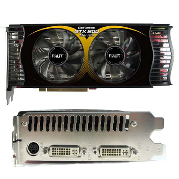

Ich habe natürlich vor dem Kauf keinen Gedanken daran verschwendet, ob die Soundkarte überhaupt auf das Mainboard passt, was sie natürlich nicht tut, da einer der beiden übrigen PCI-Express slots komplett von der Grafikkarte verdeckt wird und der zweite - direkt daneben - auch zu nah an der Grafikkarte ist.
Außerdem habe ich ein Cooler Master 690 Gehäuse ( http://www.alternate.de/html/product/Gehaeuse_Midi_Tower/Cooler_Master/CM_690/218541/? ), bei dem der Platz nach unten hin durch das Netzteil begrenzt ist.
Hat irgendjemand einen Vorschlag? Gibt es vielleicht die Möglichkeit eine solche Karte extern zu betreiben? Bin etwas am Verzweifeln und kurz davor die Karte zurück zu schicken...:heul:

Kannst eigentlich nur auf ne normale PCI Soundkarte umsteigen. Deine GTX275 wird nen Dualfan haben, wo durch die Soundkarte ein Lüfter verdeckt wäre, oder?

@über mir: Das Board hat doch nur 1x PCIe 16x laut Bildern bei Asus. Und da ist schon die Grafikkarte drin.
Steck die Soundkarte in den untersten PCIe 1x Slot! Solange der Lüfter der Grafikkarte nicht überdeckt wird, was er nicht sollte, macht es keinen Unterschied ob die oben oder unten ist...

Bei der Grafikkarte handelt es sich um eine Dualfan-Karte.

Also, die Grafikkarte ist im x16 Slot, die beiden PCI-Express-Slots sind frei, aber nicht benutzbar. Auch den untersten kann ich nicht nutzen, selbst wenn die Grafikkarte den Slot nicht um einen Milimeter überdecken würde, würde es wegen dem Grafikkartenlüfter nicht gehen.
Und ich habe gerade gesehen, dass die anderen Varianten des P5Q eine passendere Slotanordnung haben :kotz:

Das Problem hat er ja eh nicht, da sein Board nur "einen" PCIe x16 Slot hat.
Aber da die Grafikkarte zu dick ist und wenn nicht, ein Lüfter blockiert wäre, ist es auf dem Board so nicht möglich noch was in den zweiten PCIe x1 zu stecken. Zumindest bringt es dann nichts, wenn die Grafikkarte am Ende nicht genug Luft bekommt.
Deshalb müsstest du wohl auf ne PCI Lösung setzen. Wieso willst du eigentlich ne 130€ Soundkarte?

Und ich hab mir mal meine Dual-Fan Grafikkarte angesehen. Wenn ich vorne den Lüfter zuhalte, wird die Linke Seite des Kühlers, schlechter gekühlt. Der zweite Lüfter bläst da zwar noch Luft hin, aber halt warme. Und dadurch ist die Kühlung schlechter. Also auch nicht unbedingt zu empfehlen. Der Dual-Fan hat schon seinen Sinn.

Er hat es ja schon versucht und die Grafikkarte ist zu dick, auch wenn es nur 1mm ist. Deswegen müsste man die Grafikkarte nach oben anheben, was mit einer kleinen Biegung am PCIe Slot enden dürfte bzw. es geht gar nicht. Und die Befestigung am Gehäuse ist auch nicht mehr so leicht, wenn man sie anhebt.
... das heißt, dass die Bauhöhe über den 2. Slot hinausgeht? Tja, dann wurden offensichtlich die Standards von Palit außer Acht gelassen. Auf den Fotos sieht es aber aus als wäre Platz genug.
