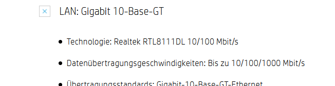

Hier die Produktbeschreibung von der HP-Webseite deines Rechners!
Desweiteren muss die Quelle auch 1000 Mbit liefern können und deine Festplatte muss die ankommenden Daten auch so schnell schreiben können.Daher liegt das Problem mit großer Wahrscheinlichkeit nicht an der Netzwerkarte.

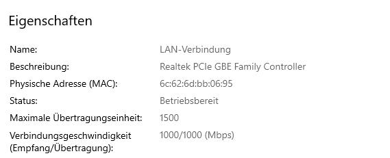

Welches Betriebssystem nutzt du den aktuell?
Falls win10 was wird da unter Einstellungen/Netzwerk und Internet/ etwas weiter unten auf "Hardware und Verbindungseigenschaften" klicken, was wird da hier angezeigt?

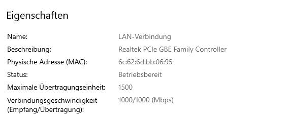

Da steht folgendes: Siehe Anhang:
Und da steht halt, das dein LAN Anschluss 1Gbit empfängt und 1Gbit sendet, also alles so wie es sein soll.
