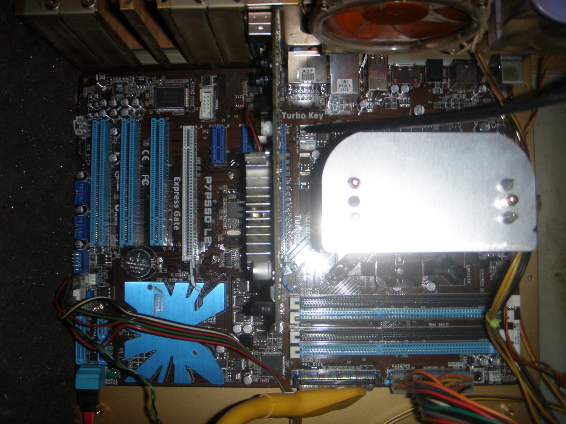

jojo, schon iwie verzwickt das ganze, mache mal ein Foto vom Innenleben des PCs und lade es hoch.
Hoff das foto hilft dir weiter, hab mal den lüfter vom kühlkörper abgenommen damit man auch was sieht =)
