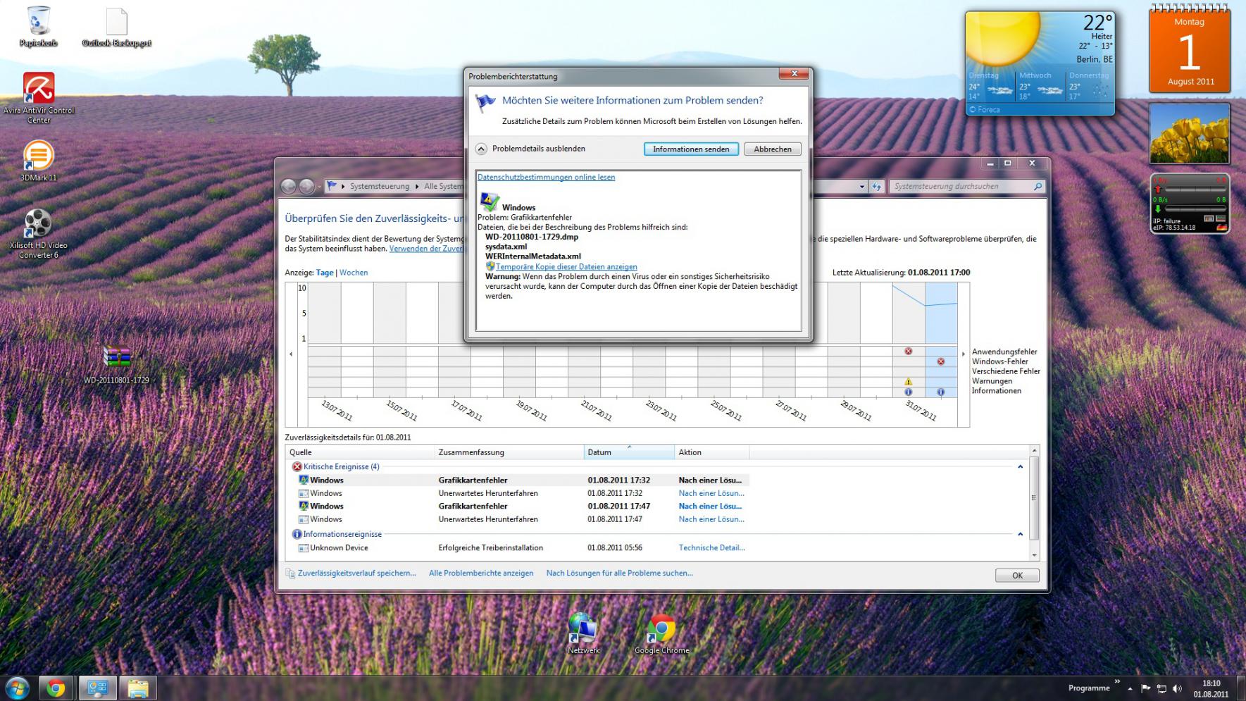

Im Anhang die Dmp vom Bluescreen
  • WD-20110801-1729.rar
