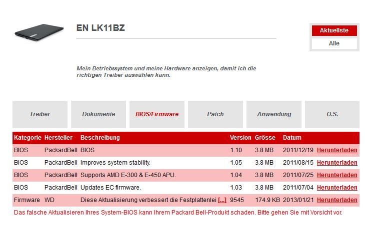

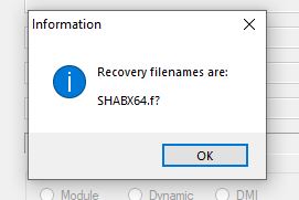

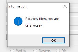

Hab eben mal das richtige UEFI/BIOS von Packard Bell runtergeladen und mit einem
Tool extrahiert.
Der richtige Recovery Name lautet: SHABX64.fd
Weiterhin ist das Problem, das dieses Gerät den AMD E450 Cpu fest verbaut hat.
Der wird erst mit Version 1.04 unterstützt.
Jetzt hast du ja leider ohne nachzudenken die Version 1.03 drauf gemacht.
Da wird es schwer , da es fraglich ist ob das Recovery anläuft.
Die BIOS/UEFI und Treiberdateien habe ich von hier.
Dort dann das Modell "EN LK11BZ" dann manuell in der Liste dort ausgesucht.
Das kann ja was werden..

n1tro666 schrieb:
Das wird nicht klappen. Falsches Modell, Falsche Anleitung, Falscher Recovery Name.
Tool extrahiert.
