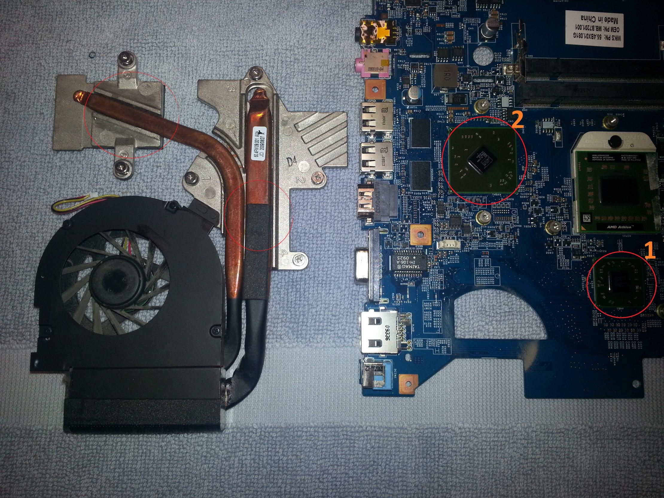

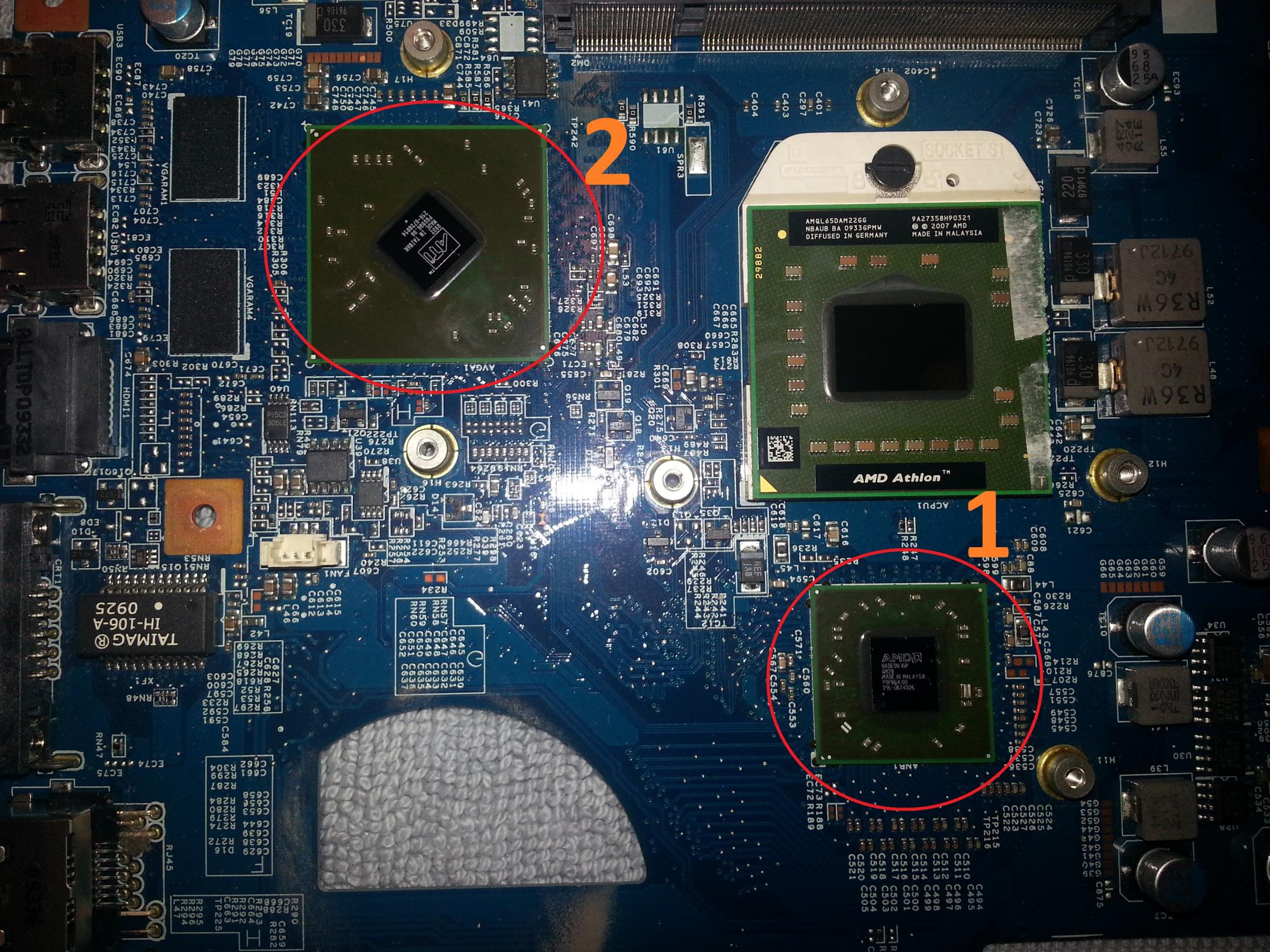

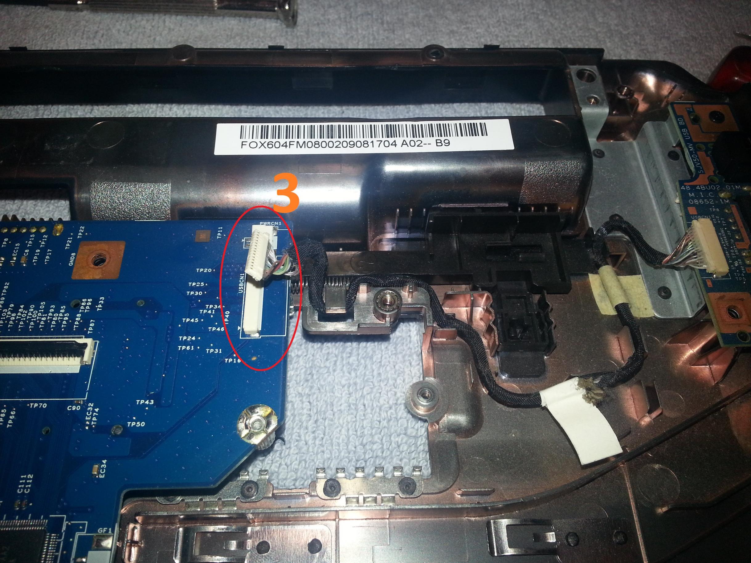

So wie ich es jetzt verstanden habe und es meine zu erkennen erhitze ich Pauschal wie eingekreist Nr.1 und Nr.2 ?! (siehe Bilder)

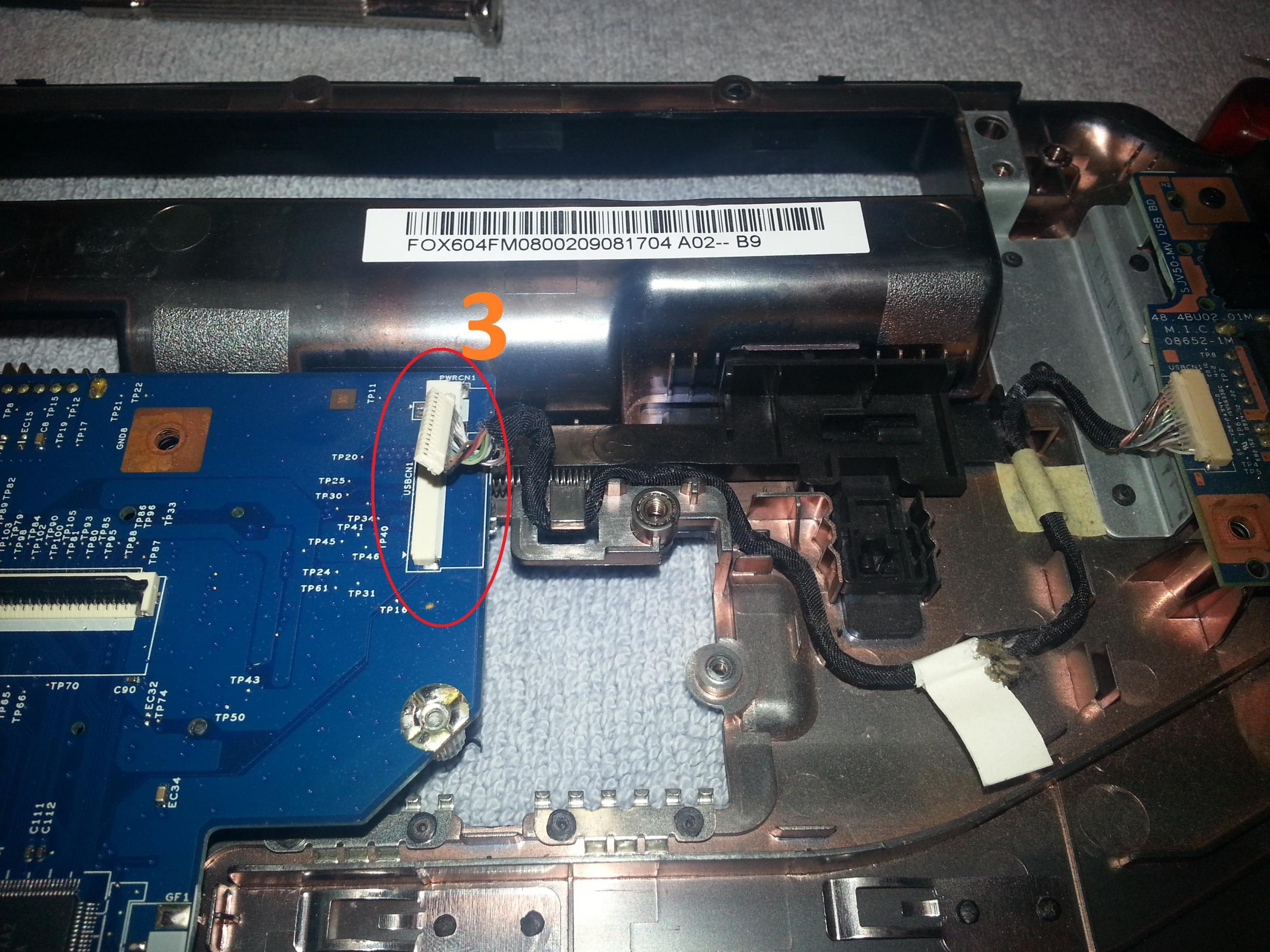

Außerdem habe ich noch entdeckt das Nr.3 (siehe Bild) der Stecker nur halb bzw. arg schräg eingesteckt war, mir ist aber nicht bekannt das die USB Anschlüsse nicht funktioniert haben sollen. Meine Frage: kann es dennoch sein das daher der Fehler kommt? Ich kann es mir zwar nicht vorstellen, frage aber lieber nochmal.
Danke nochmal bis hier her für die tolle Hilfe.
Mfg Marci
Hi, ein Fehlerstrom im USB Port kann zu dem Fehler führen. Allerdings passt das nicht zu der Temperaturabhängigkeit. Trotzdem würde ich erst das book mit gezogenem Stecker testen.
Ich würde nicht gleich beide Chips bearbeiten, sondern erst nur den Grafikchip(2). Wenn das nichts bringt die Northbridge(1). Solltest Du damit zumindest kurzfristig Erfolg haben, weißt Du dann genau wo der Fehler liegt.

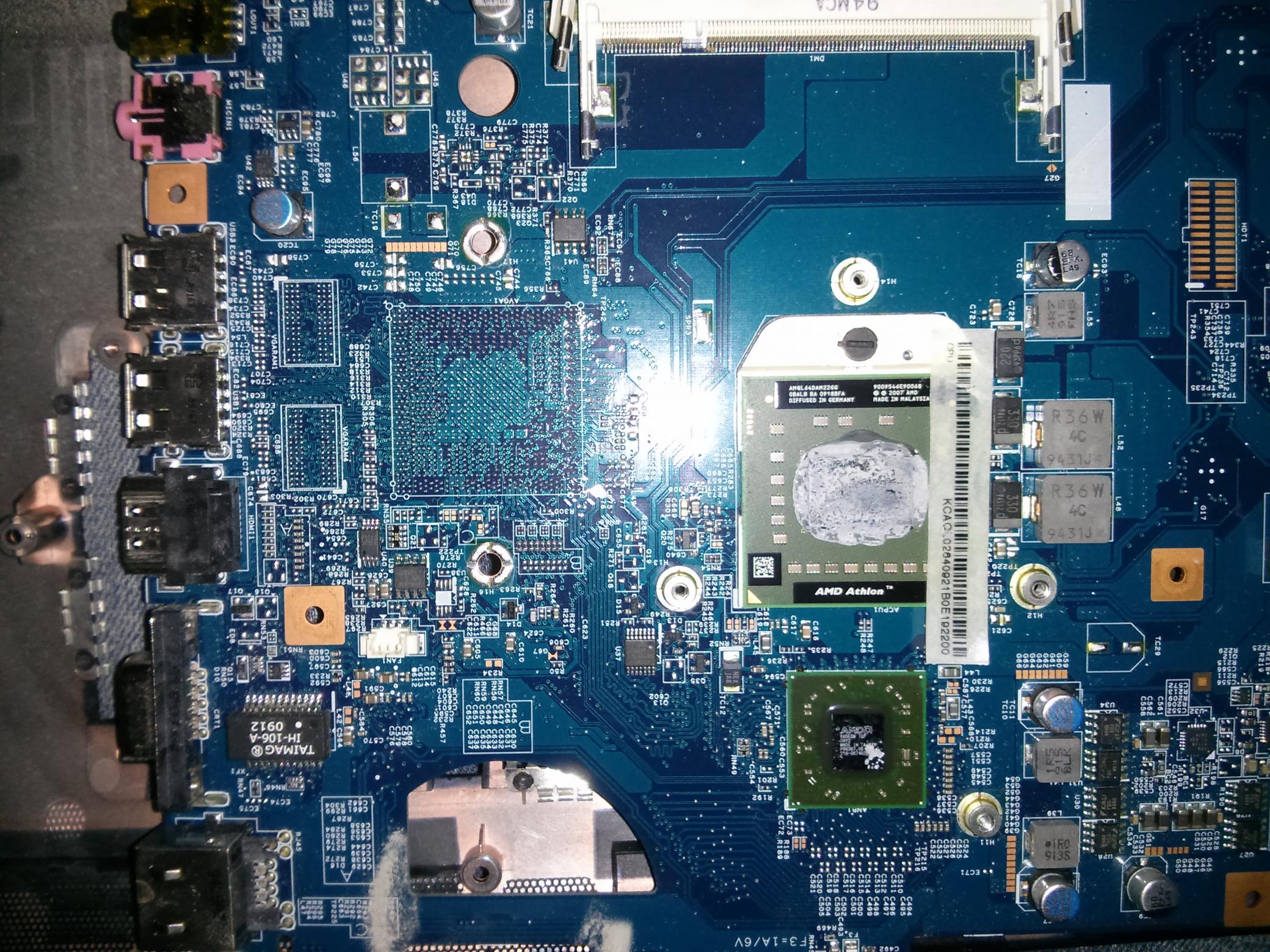

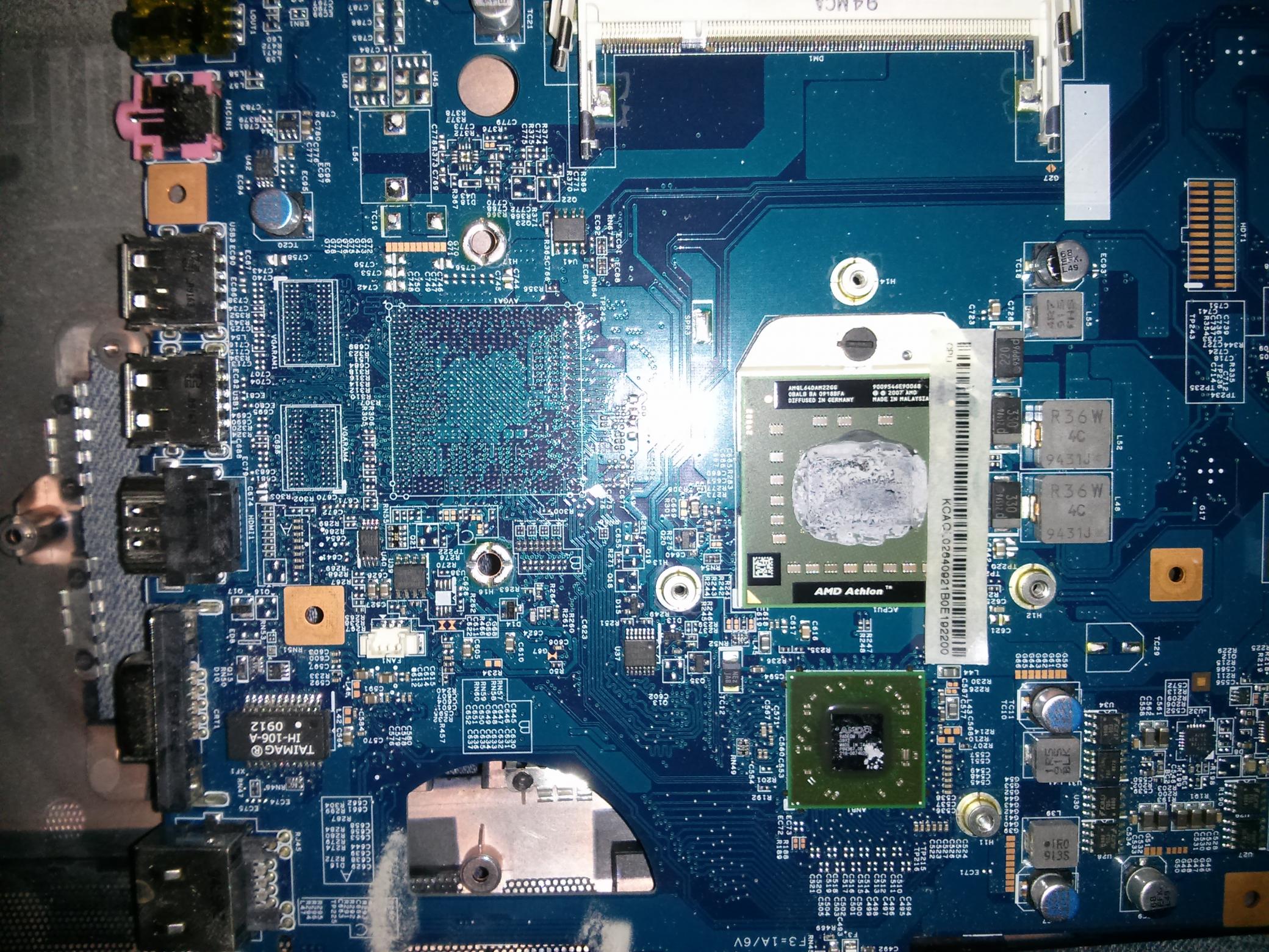

Ich habe hier von meiner Freundin ebenfalls ein TJ61 mit genau dem gleichen Problem des Kaltstarts wie im ersten Post.
-Der Lüfter dreht einmal voll auf, bevor er dann wieder aus geht was ja meine ich auch normal ist bei Notebooks und Desktops. Also und wenn man das Notebook lang genug Eingeschaltet stehen lässt dreht der Lüfter zwecks Kühlung auch irgendwann auf.
Wenn er also etwas warm gelaufen ist und ich ihn dann runterfahre (lange drücken der Powertaste)
und ihn dann direkt wieder starte, bootet er. Da z.Z. kein OS auf der Festplatte ist, bin ich ins BIOS gegangen.
Nach wenigen Minuten schaltet er sich aber leider wieder ab.
Ich habe also, wie in diesem Thread beschrieben, das Mainboard freigelegt.
Dann musste ich feststellen das ich, wie auf dem Bild zu sehen, an der Stelle auf der bei „Marcithejoker“ die Nortbridge ist, bei meinem ein leeres Feld ist. Die CPU und GPU sind klar zu erkennen. Kann es also nur am Grafikchip liegen?
Wenn ja, wie erhitze ich diesen am besten ohne z.B. die CPU mit zu erhitzen?
