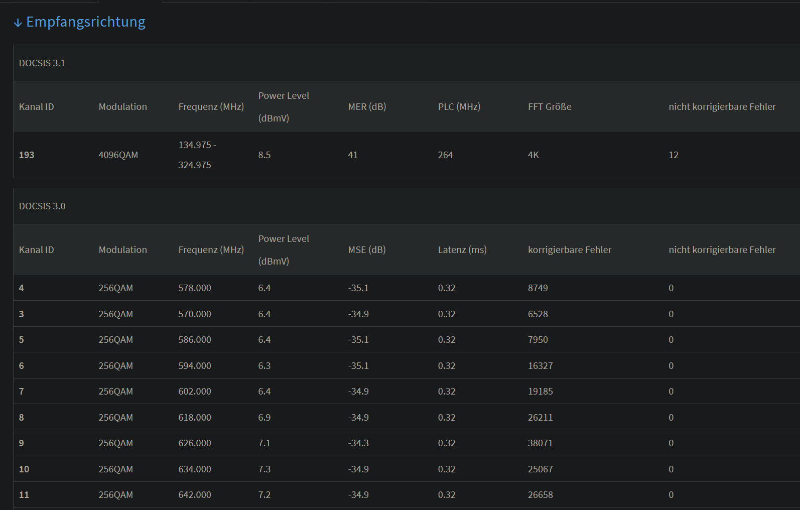

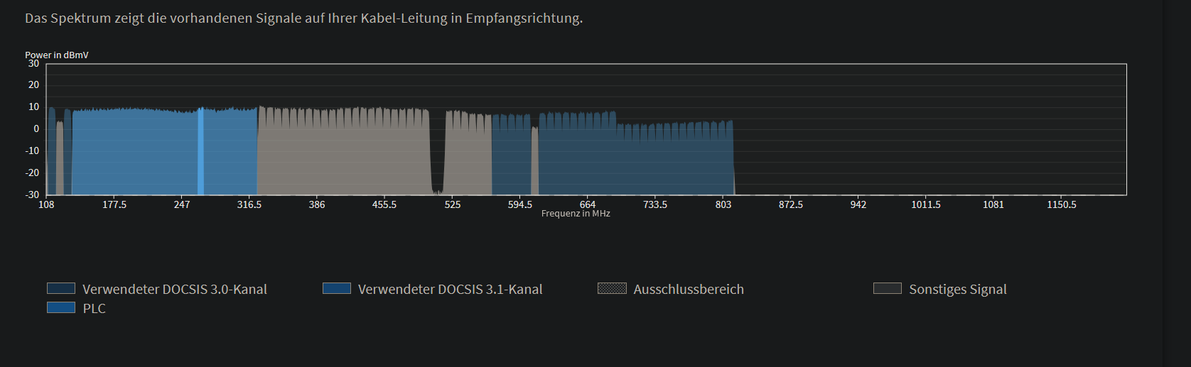

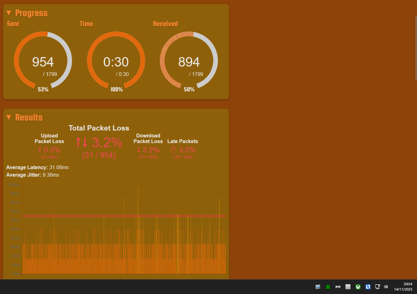

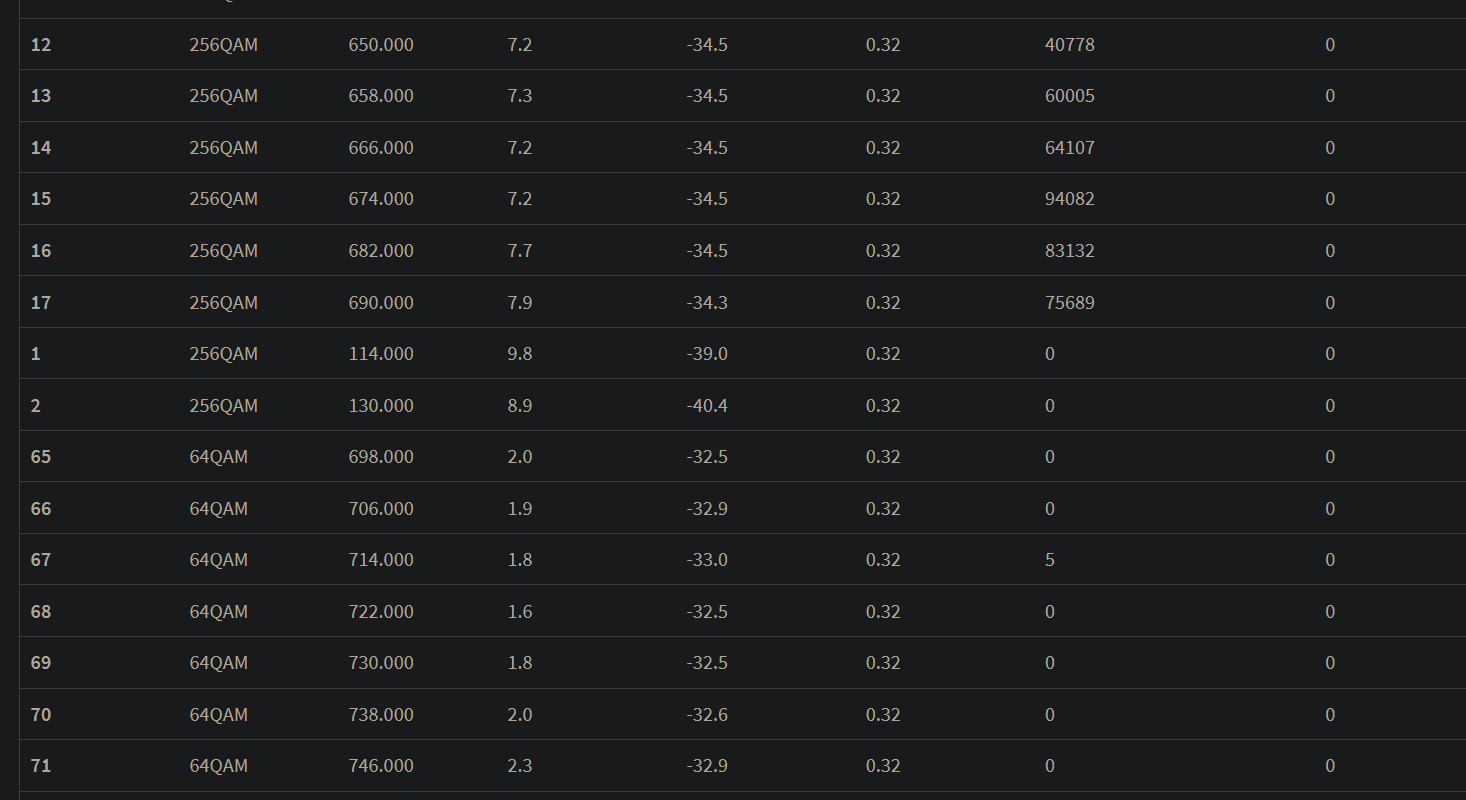

vor einer Woche kahm ein Techniker vorbei und hat unsere Leitung (1000Down/50Up) neu eingepegelt,danach kommt bis heute auch alles an von den 1000down und 50up,jedoch haben wir alle paar Minuten ping spikes die auf 300-800ms hoch gehen,dazu kommt auch ein leichter packet loss von 0,1-5/6%,abend eher 4-6%,wir haben erst gehofft dass es einfach das überlastete Netz abend rum ist aber wir haben nen stetigen packet loss von 0,1-1 Prozent den ganzen Tag über und wenn die packete mal ganz ankommen kommen sie verspätet an(ungefähr 5% late packets),Koaxialkabel haben wir schon getauscht,Router mit Laptop(Lan) und übers Handy getestet während nichts anderes angeschlossen war.
Jetzt die Frage ob man nochmal da anrufen sollte und ob dies überhaupt was bringt oder man die standard antwort bekommt,wir sehen an unserem ende nichts?

So siehts unter anderem bei mittelguten Zeiten aus.

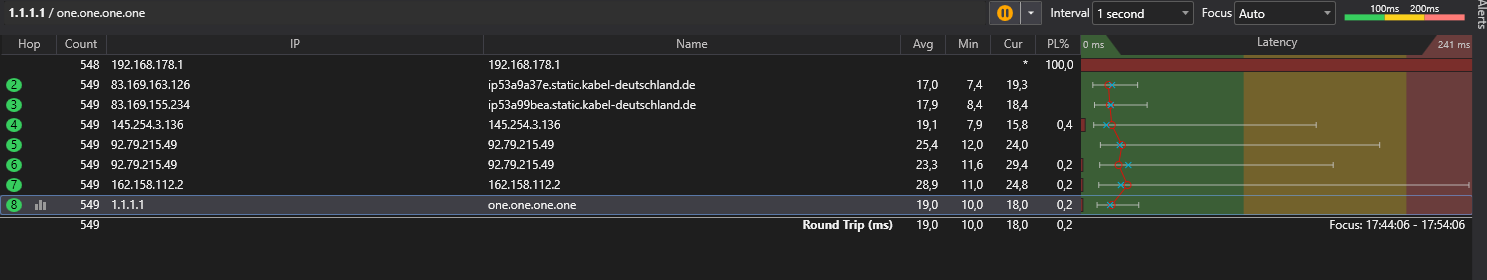

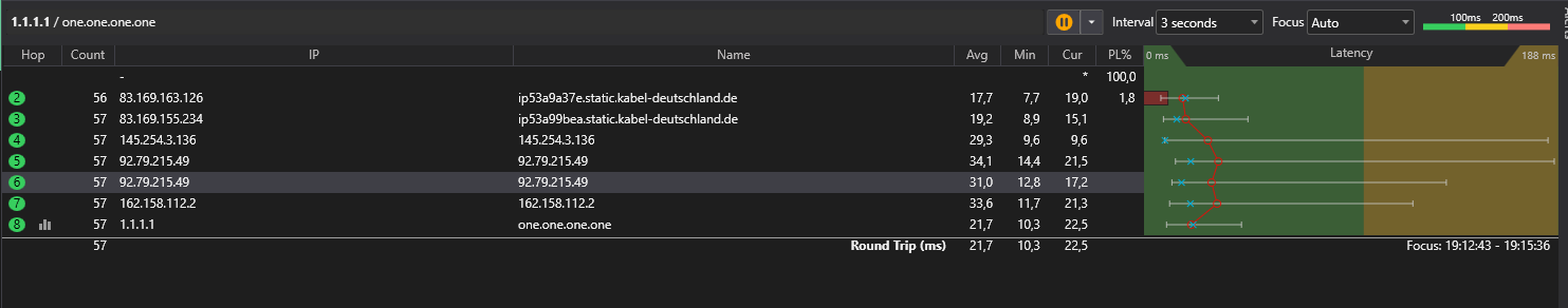

@Tim3009 änder mal das Intervall bei Pingplotter (ich glaube auf 3 Sekunden, damit die Fritz!Box auch antwortet). Wenn die Fritz!Box dann auch schon 0,2% loss hat, hast du das Problem wahrscheinlich schon im Heimnetz.

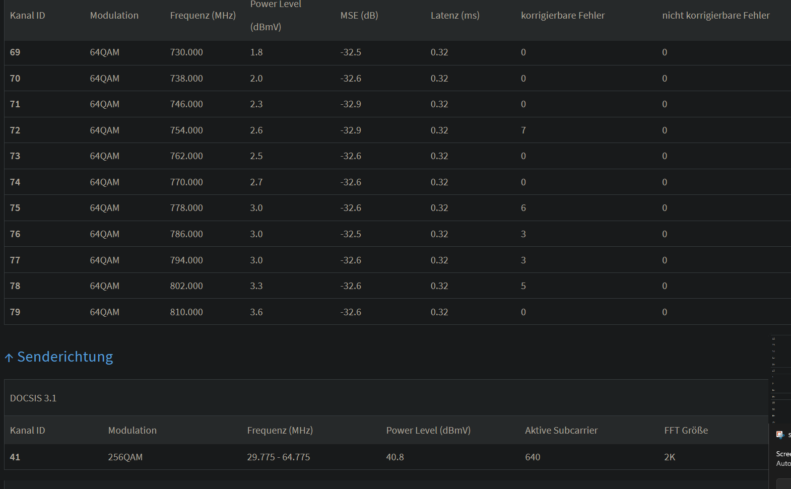

Der MSE der QAM256 Kanäle sieht im Vergleich zum MSE der QAM64 Kanäle ungewöhnlich niedrig aus, ist aber gut genug, dass keine unkorrigierbaren Fehler auftauchen.
Komischerweise wird meine Fritzbox allgemein nicht gepingt,egal mit welchen Packeten ich pingplotter benutze.
Jetzt gerade hab ich komischerweise auch nur hohen Ping und maybe ganz leichten Packet loss aber die kommen im endeffekt ja an.

Und fast vergessen Router war da frisch neugestartet,sammeln sich ungefähr so 140 unkorrigierbare fehler pro Tag bei docsis 3.1 an und paar unkorr. fehler bei doc 3.0 bei so allen kanälen mehr oder weniger,jedoch nur so 5-20 soweit ich mich erinnern kann.

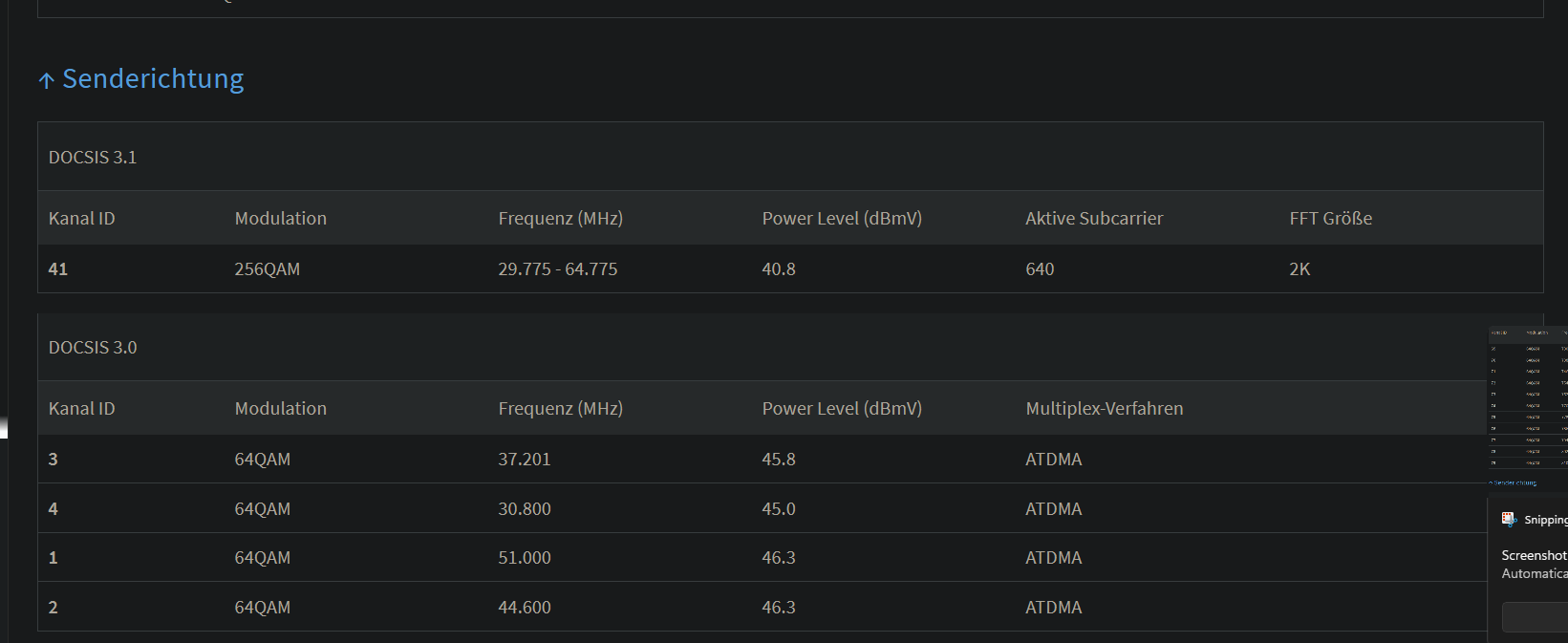

Bild von der Leitung bevor der Techniker da war,wahrscheinlich irrelevant gerade aber schaden kann es ja nicht.

Zu dem Packet loss bei der Fritzbox,soviel ich gesehen hab findet er die fritzbox teilweise aber danach bekommt er keine daten mehr von ihr weswegen es dann als 0% packet loss zählt und dann wieder hoch tickt auf hundert weil der durschnitt ja genommen wird.

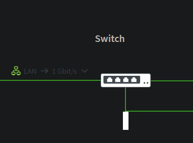

Nenne mal die Bezeichnung vom Repeater, alternativ zeige mal die Netzwerkübersicht der Fritzbox als Screenshot
Das ist jetzt nicht so geil,aber wie gesagt ich schaue nachher oder morgen nach dem genauen modell jedoch habe wir es an jedem gerät ausprobiert,welches irgendwie Internetzugang hat und genug leistung.
