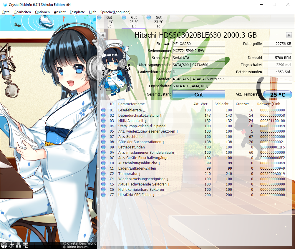

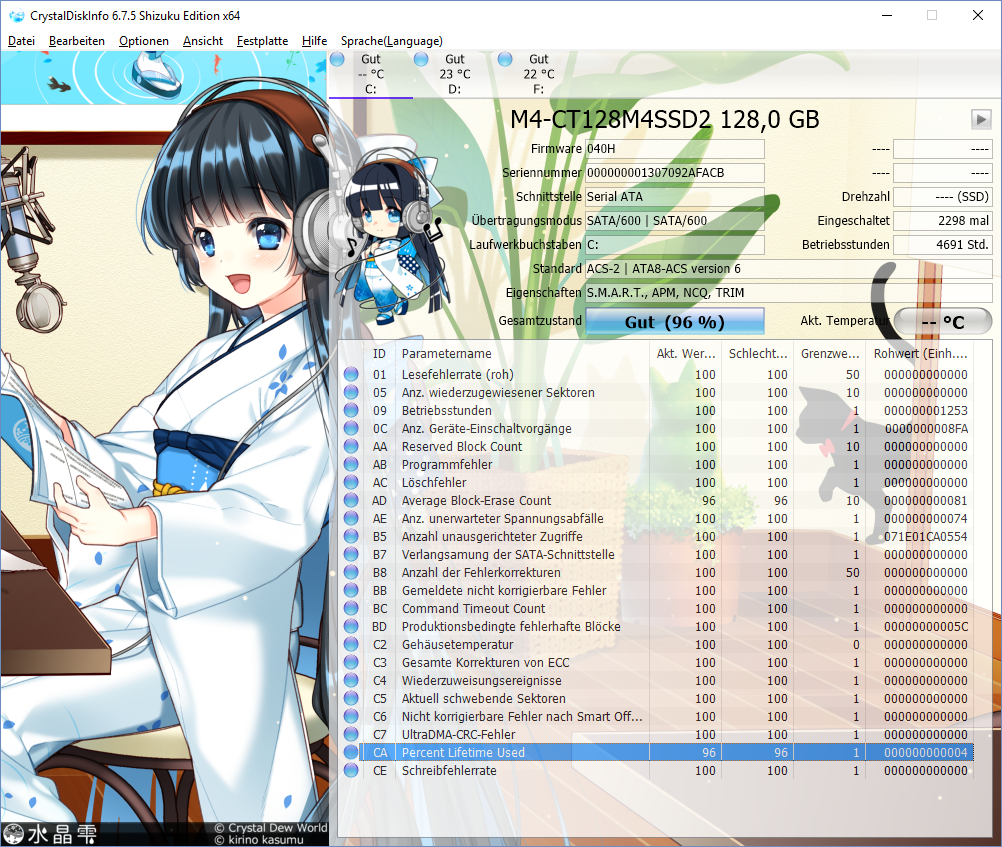

Dann poste jetzt doch bitte mal die Screenshots von CrystalDiskInfo (die Portable Standard Edition reicht und ist frei von Werbung, einfach auf den Link der Portable klicken, eine ganze Weile warten bis die zip Datein automatisch downgeloaded wird, die zip speichern und irgendwohin komplett entpacken, dann DiskInfo.exe/DiskInfoX64.exe dort starten) für alle internen HDDs und SSDs. Ziehe aber bitte das Fenster jeweils soweit auf, dass alle Attribute und auch die Rohwerte vollständig sichtbar sind und poste das ganze Fenster von CDI aber bitte nicht gleich den ganzen Bildschirm, mit Alt+Druck erstellt Windows einen Screenshot nur des aktiven Fensters!
Gut hier kommen die screenshots, von version x64:
SSD:
HDD:
Die Werte sind in Ordnung und die SATA Datenkabel machen auch keine Probleme. Wenn der RAM Test richtig ausgeführt wurde und es keinen Fehler gab, könnte man allenfalls noch mal versuchen LPM zu deaktivieren, damit hatten Crucial SSDs mit Marvell Controllern immer wieder mal so ihre Probleme.
