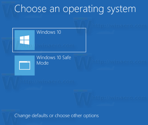

BIOS POST -> UEFI Startmanager (refind) -> Bluescreen -> UEFI Windows Startmenü (das meine ich)
jo, da is ja nach dem "Startmanager" wie du es bezeichnest schon alles von Windows ausgehend
rg88 schrieb:
Es wird nichts vorm Windows-Boot geladen. Was sollte das BIOS auch mit einem Windows-Treiber anfangen?
Es gibt doch das Menü in dem man sein Windows auswählen kann (siehe Bild).
Und der Bluescreen kommt vorher..

Ok, und was kann ich da machen?
RAM testen, anderen Treiber nehmen, auf Dual-Boot verzichten.
