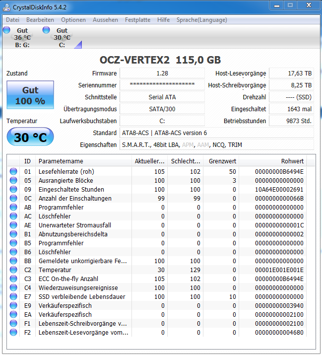

System:
  • Intel i5-2400
  • Teamgroup 2x 8GB 1600MHz CL11
  • Palit Jetstream GTX670
  • Asus P8H61Evo Mainboard
  • Vertex 2 120GB

"page fault in nonpaged area", oder frei und einfach übersetzt: Da wollte jemand Speicher benutzen, der nicht bekannt ist.
Das kann durch ein fehlerhaftes Update passiert sein. Hin und wieder kommt es vor, dass sich Daten auf der Festplatte verändern. Ist zwar äußerst selten, aber nicht 100%ig auszuschließen - danke Physik.
Durch die Wiederherstellung hast du diesen Softwareschaden rückgängig gemacht -> er ist nun weg.
Solange es nicht nochmal auftritt also kein Grund zur Unruhe. Da hat nur die Chance von 1:ganzganzviel bei dir zugeschlagen, und nen Bit geschubst^^
