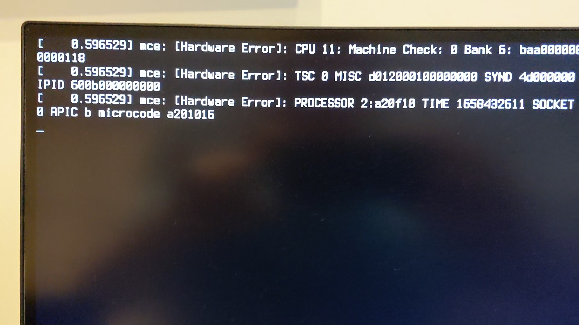

Ich musste den Bildschirm filmen um die bzw. eine Fehlermeldung überhaupt lesen zu können:
mce: [Hardware Error]: CPU 5: Machine Check: 0 Bank 6: baa0000000000118
mce: [Hardware Error]: TSC 0 MISC d012000200000000 SYND 4d000000 IPID 600b000000000
mce: [Hardware Error]: PROCESSOR 2:a20f10 TIME 1658133192 SOCKET 0 APIC a microcode a201016....
Gut, klingt ja sehr nach einem defekten Prozessor...oder?

Bootversuche von DVD sehen aktuell so aus (mit dem 5600X):
  • Windows 11: Mainboard-Splashscreen/Logo für ca. eine halbe Minute dann Blackscreen mit bekannter Fehlermeldung, ohne genauere Codes bzw. Adressen.
  • gparted: wie oben beschrieben rebootet/resettet das System während des Bootvorgangs
  • Linux Mint: "normaler" Start: sofort reset ohne, dass irgendetwas angezeigt wird. Kompatibilitätsmodus: hier werden immerhin einige Zeilen des Bootprozesses ausgespuckt aber auch hier erfolgt ein reset an beliebiger Stelle (soweit ich das nach 3 Versuchen und der Geschwindigkeit, in der es aussteigt, sagen kann).

Ich war wohl nicht geduldig genug...der 2600X läuft jetzt.
Zwar habe ich auch eine neue BIOS-Version geflasht aber ich vermute eher dass ich bei den ersten Versuchen mit dem 2600X einfach nicht lange genug gewartet habe. Jedenfalls hat dieser einfach ein paar Anläufe gebraucht, währenddessen der Bildschirm schwarz blieb, (bzw. hat das Board mehrmals rebootet) dann gab es wieder ein Bild und Windows startet wieder...
D.h. ich gehe davon aus dass der 5600X defekt ist (was dann ein Fall für die Gewährleistung ist).
