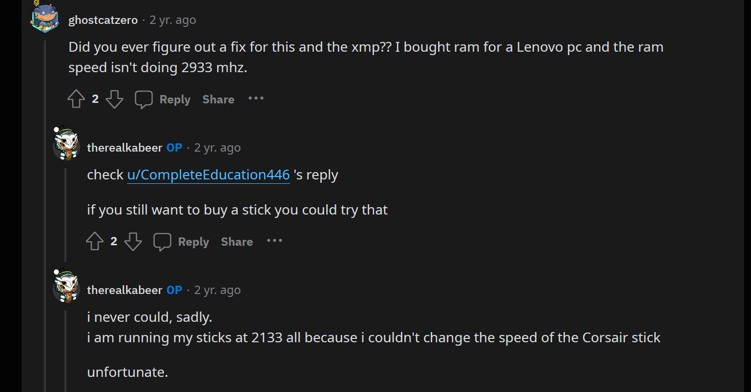

Ja aber genau das ist das problem, ich kann auf lenovo im bios nicht die mhz werte anpassen, weil ich ja dazu XMP verändern muss, was vom hersteller aus nicht funktioniert (https://www.reddit.com/r/Lenovo/comments/jhthh0/how_do_you_change_the_ram_speed_in_lenovos_bios/ )

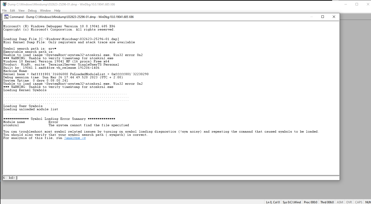

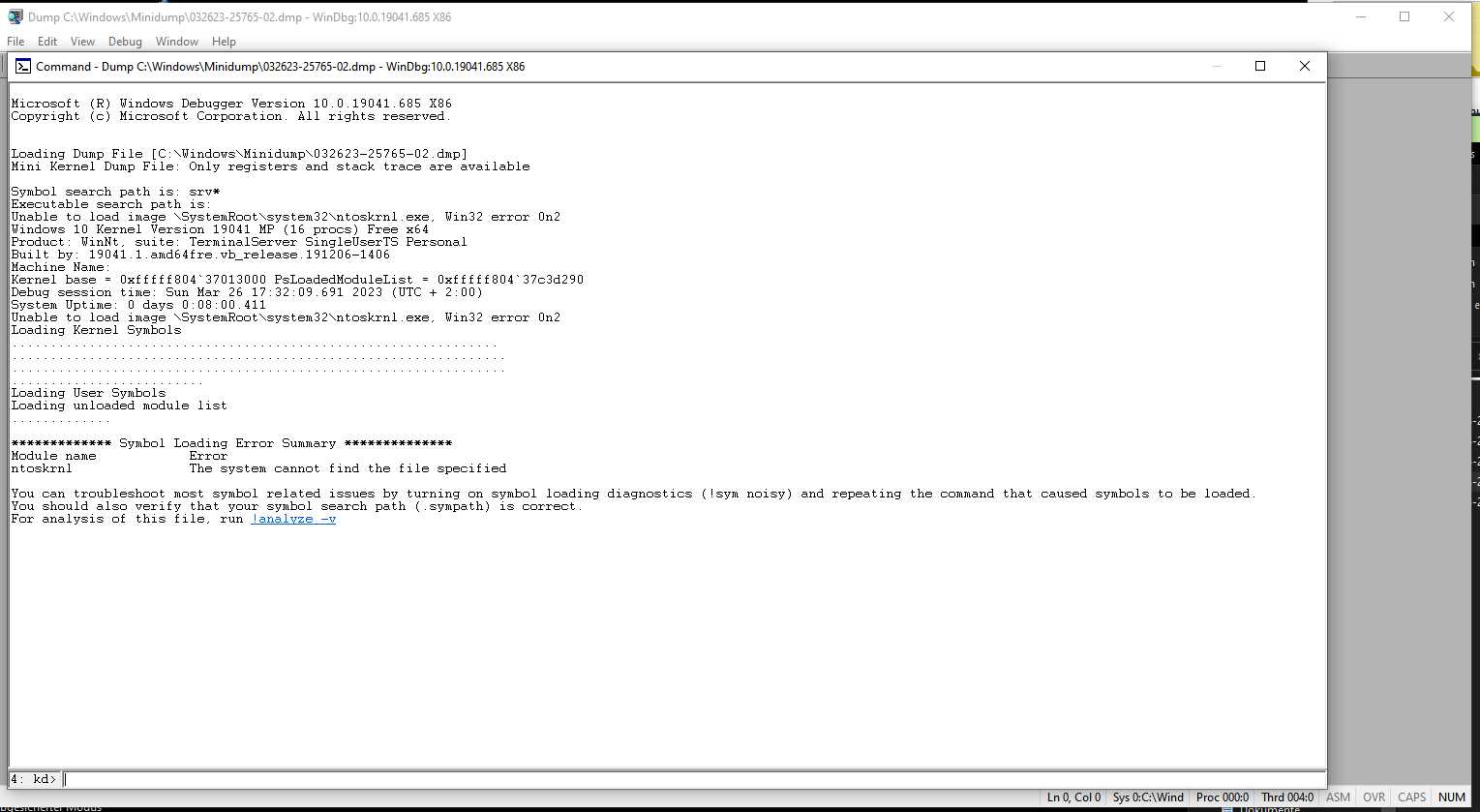

Die sind völlig uninteressant, da du Fehler bei Memtest86 hast.RaphaelRAM schrieb:ich hab noch die minidumps gefunden, ..
