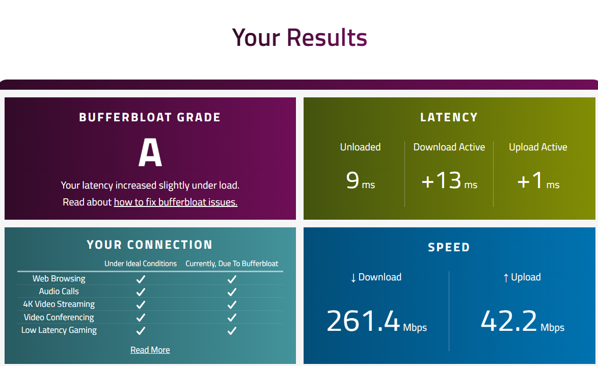

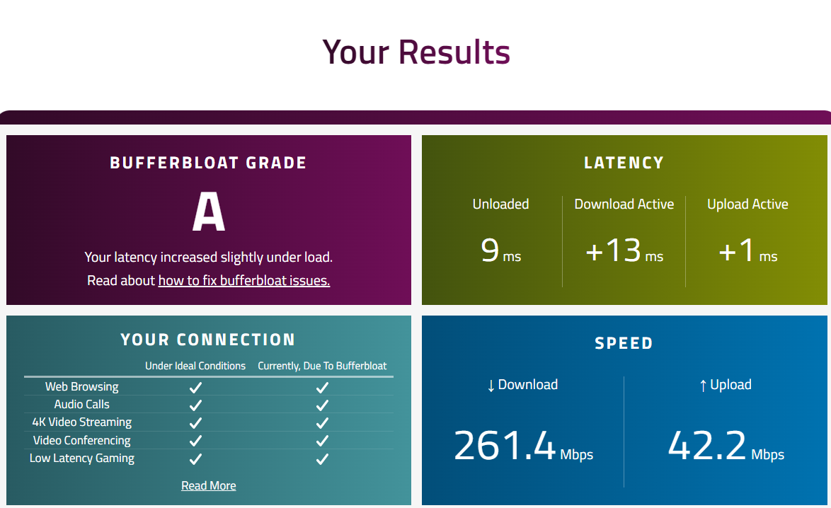

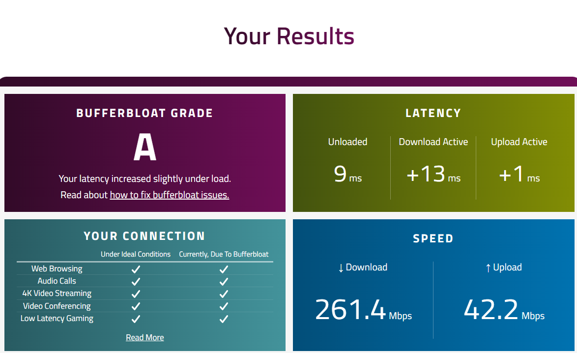

Hast du denn Ingress Shaping in der 7590 aktiv? Ich wüsste nicht, dass die 7590 korrekt eingestellt ein für Bufferbloat berüchtigter Router ist.
Edit: Wobei ich mit meiner (mit 25€ gebraucht recht teuren ;) ) FB 7520 ohne Ingress Shaping auch schon stabil unterwegs bin... habe allerdings ein vernünftiger Provider und eine stabile, kurze DSL-Leitung... wie sieht das bei dir aus?

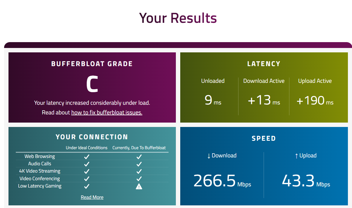

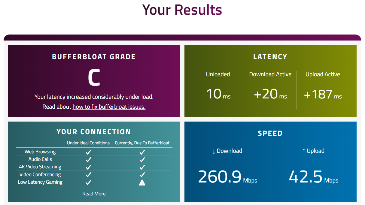

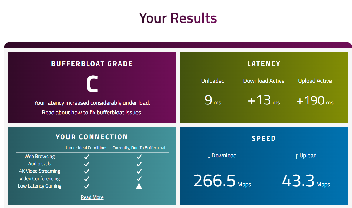

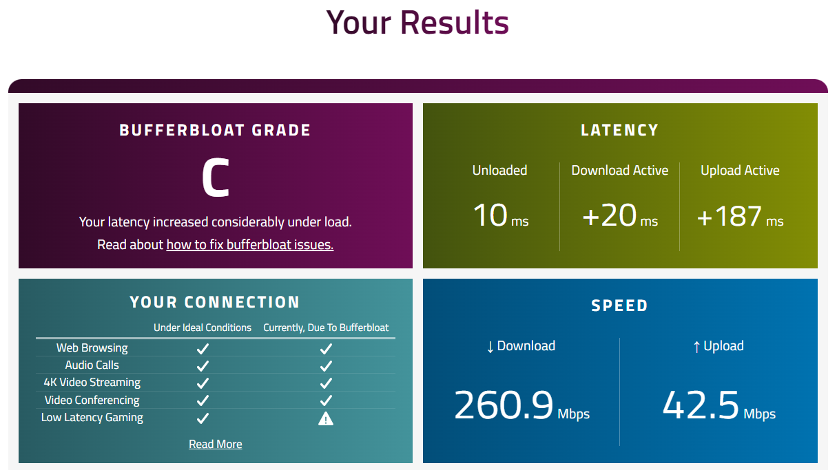

Also ich kann es bestätigen, die 7590 hat da ein Problemchen, knapp 200 ms Latenz beim Upload. Anbei die Screenshots.... was ein Schrott ;)
Fritz!OS ist jeweils aktuell.
Reaktionen: Der Trost, ookee und KaPutty
