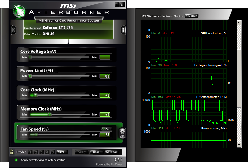

Ich würde mal sagen das Bild sagt alles aus.

Werde mich jetzt wohl bei Arctic schlau machen ob dieses Problem irgendwann gelöst werden kann, da es anscheinend ALLE GTX 780 Karten betrifft.
Sehe ich das richtig, dass die RPM immer von 1800 auf 57k springt während die Lüftergeschwindigkeit in % eigentlich fast immer gleich bleibt?
Finds ja lustig, dass man 57000 RPM zustande bekommt :D (Ich weiß es ist keinesfalls die Realität :D )

Ich habe auch ein Video davon gemacht und bei den 780er karten WIRD die Karte lauter.
Immer von 800 auf 2.000 RPM. Die 57k sind natürlich ein Software Fehler.
