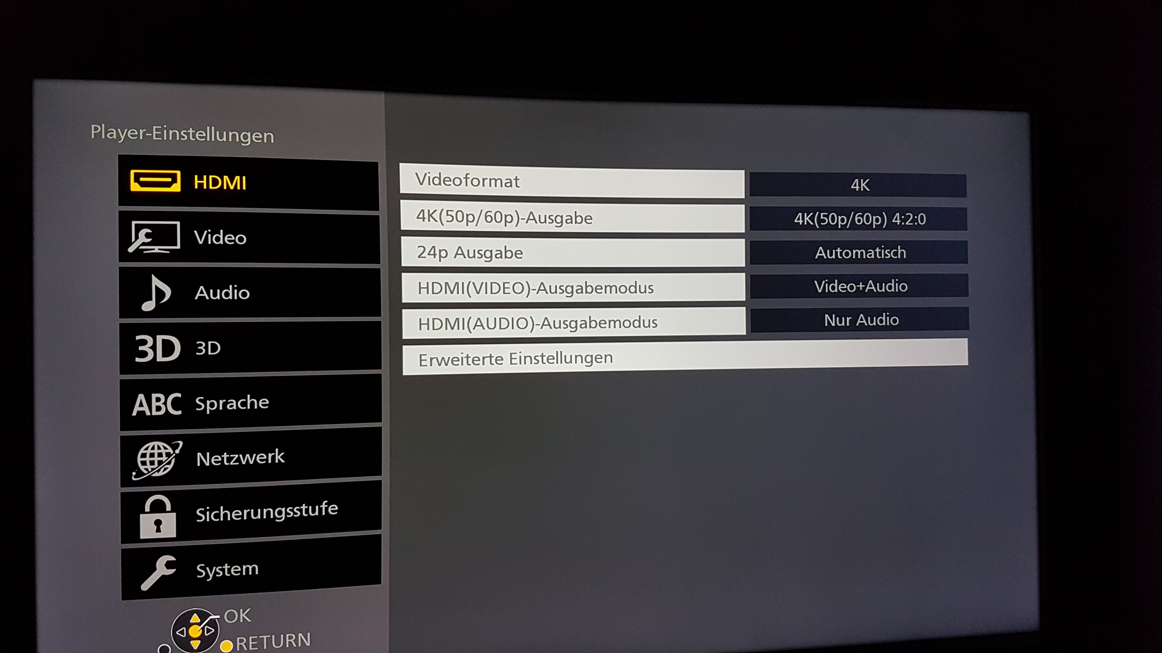

habe mir gestern ein gebrauchten Blu-ray Player namens Panasonic DMP-UB900 gekauft, da mein Samsung UBD-K8500 den Geist aufgegeben hat.
Mit meinem Samsung konnte ich vorher ohne Probleme an meinem Panasonic TX-50DXW734 4K Filme schauen.
Verbunden war der Blu-ray Player direkt an den TV mit diesem Kabel:
https://www.amazon.de/gp/product/B00Z9X0USK/ref=oh_aui_search_detailpage?ie=UTF8&psc=1

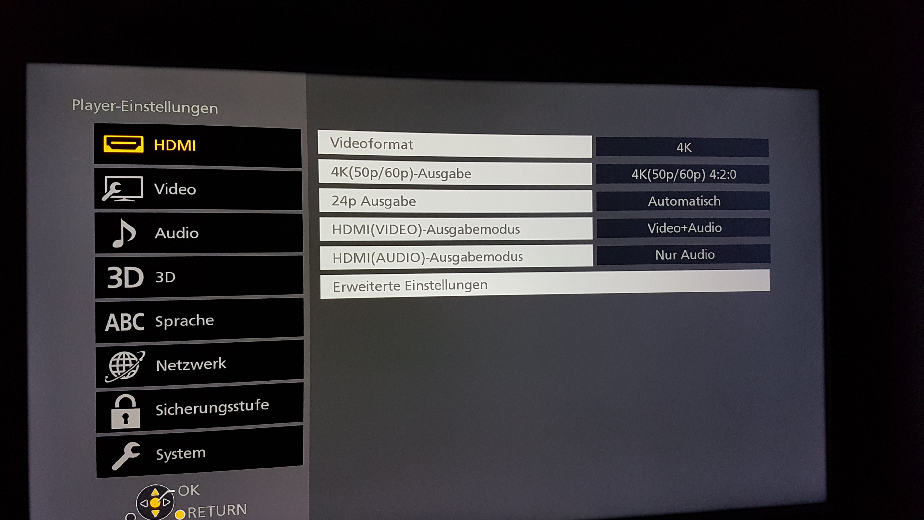

Habe den Samsung also 1 zu 1 gegen den Panasonic DMP-UB900 ausgetauscht und in den Einstellungen alles geändert. (siehe Bild)

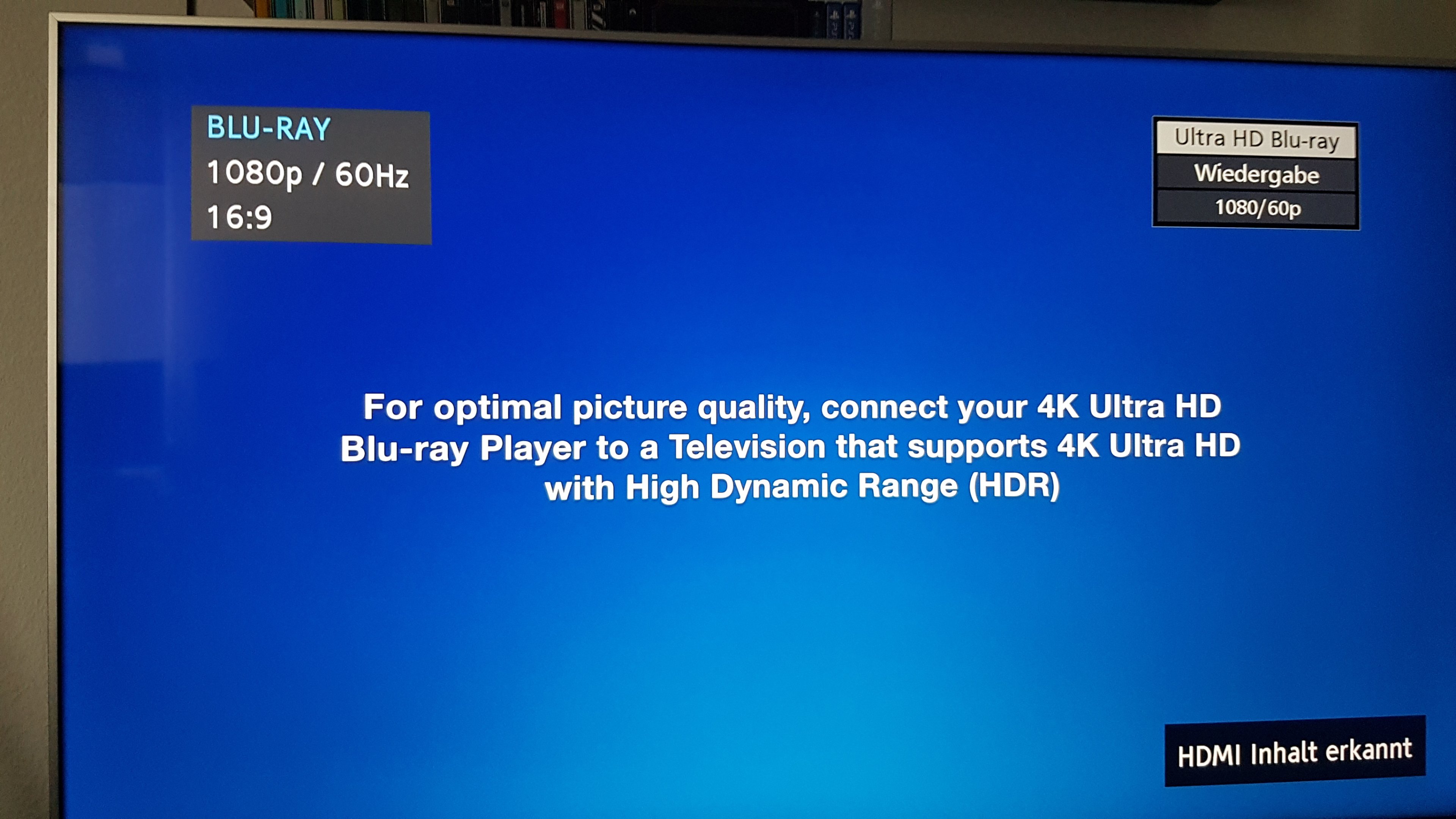

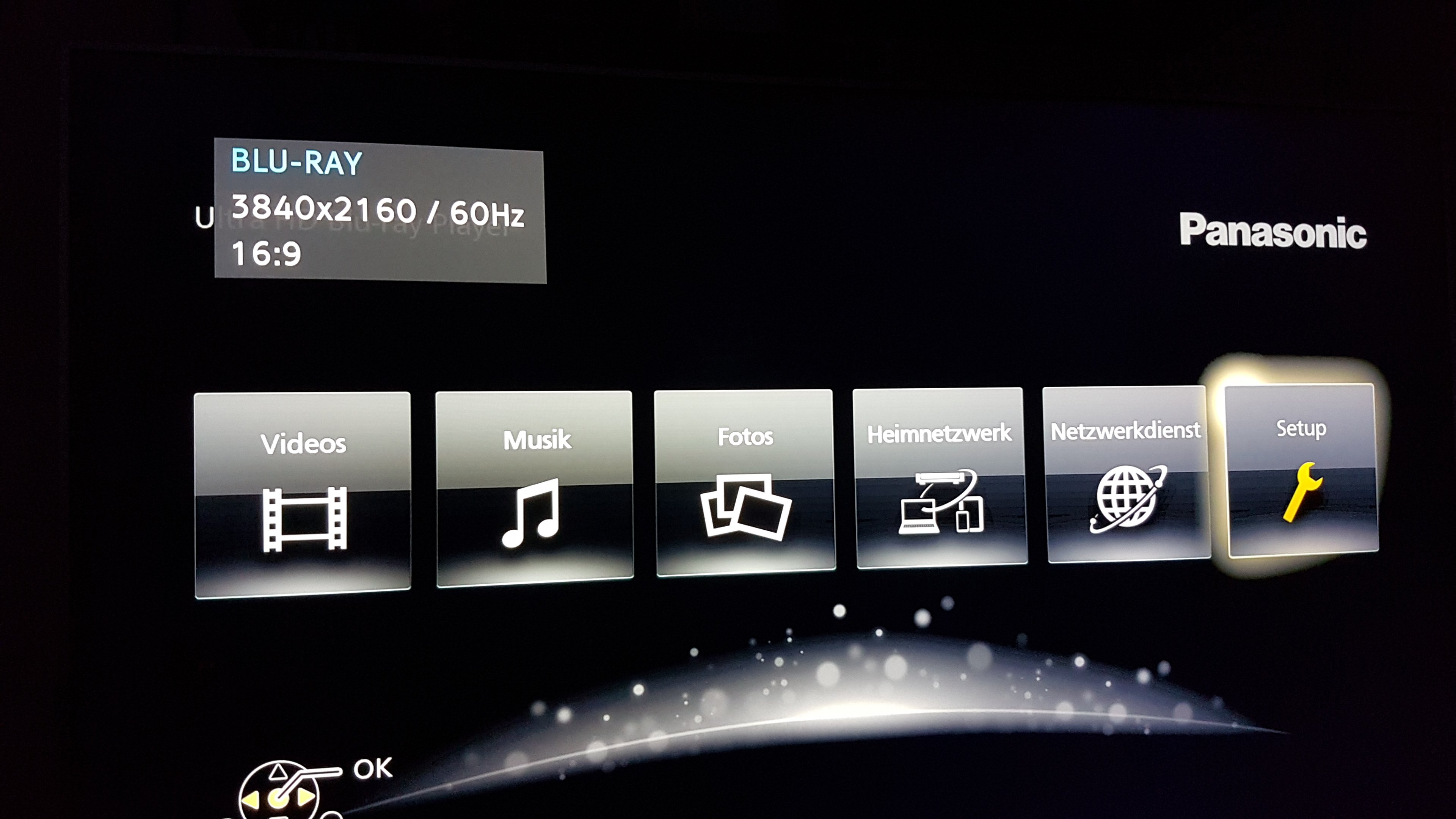

Es wird auch im Menü des Panasonic die 4K angezeigt, aber sobald ich eine Disc einlege kommt eine Meldung, dass ich einen 4K-fähigen Fernseher brauche und er spielt die Disc in 1080p ab(siehe Bild).
Für mich ergibt es nicht unbedingt Sinn, warum das so ist, habe auch nicht das beiliegende HDMI Kabel, aber das HDMI Kabel sollte auch in der Lage sein, alles zu übertragen, da es vorher mit dem Samsung auch funktionierte.
