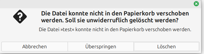

Liebe Community,
leider kann ich Datien in Linux Mint Cinnamon, die sich auf einem eingehängten Laufwerk befinden nur direkt löschen. Ein Verschieben in den Papierkorb - und eventuelles Wiederherstellen - ist nicht möglich...
Kann man das irgendwo einstellen?
vielen Dank!

mmh, klappt irgendwie nicht...
kann es daran liegen, dass das gemountete Laufwerk in NTFS formatiert ist?

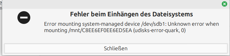

stimmt der Eintrag:
/dev/disk/by-uuid/C8EE6EF0EE6ED5EA /mnt/C8EE6EF0EE6ED5EA ntfs-3g users,uid=1000,dmask=027,fmask=137,x-gvfs-show,utf8 0 0
Such mal per Suchmaschine Deiner Wahl.
Auf die Schnelle an Tatschfone hab ich bei AskUbuntu Lösungsansätze gesehen wo es um Recycle Bin auf NTFS ging. Such am besten mit den englischen Begriffen. @larska
Reaktionen: larska
Ja, jede Partition, die einen festen Mountpoint und/oder persistente Mountoptionen bekommen soll braucht eine extra Zeile.
Wenn du untypischerweise bereits Einträge in der Fstab für die UUIDs hast, wären die abzuändern.
Der Fehler sollte eigentlich im Journal landen. journalctl -r -p0..4 gibt Fehlermeldungen aus. -r in umgekehrter Reihenfolge (Neuste zuerst) und -p0..4 schränkt die Meldungen auf emergency (0) bis warning (4) ein.
