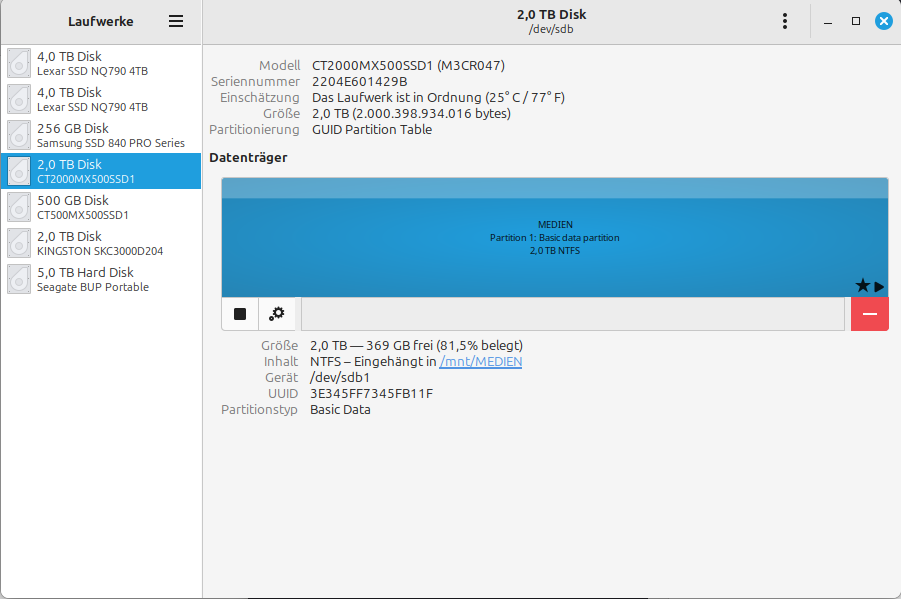

Ich habe hier eine interne NTFS-Platte, da steht in den Menüeinträgen: in den Papierkorb verschieben.
Kann nur leider keinen Screenshot erstellen, da bei aktivieren der Menüansicht über RMT die Drucktaste deaktiviert ist.

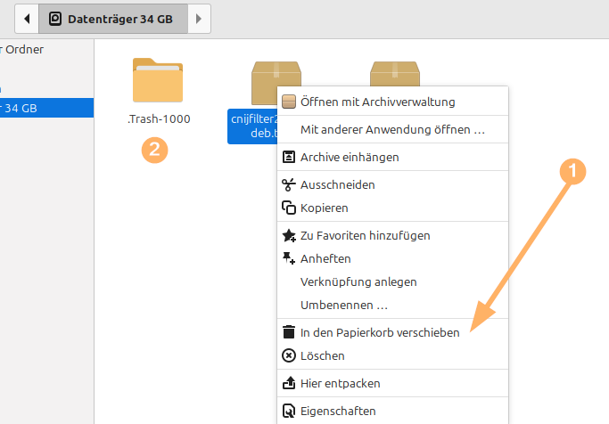

Auf diese Platte dann ein paar Dateien kopiert. Die kann ich dann per Rechtsklick/In den Papierkorb verschieben (1). Da ensteht dann auch dieser .Trash-1000 (2).
Das so Geloeschte landet im Papierkorb. Loesche ich per ENTF-Taste ist das Geloeschte weg.

stimmt. Aber wenn man sich den verborgenen .Trash anzeigen lässt, sind die Dateien bei löschen trotzdem im Papierkorb :D

Der ensteht nicht. Du bekommst da den Hinweis aus #5.
Hatte ich vorhin auch bei meiner Spielerei. Bis ich halt die Partition so gemounted habe wie in #23. Was bei Dir vermutlich auch der Fall ist.

Mit dem Schreibrechten könntest du recht haben. Mir fiel gerade wieder ein das irgendwie mein LW root gehört (was definitiv nicht so sein sollte, da ich bei allen LW den Eigentümer ändere) und ich das noch nicht ändern konnte.

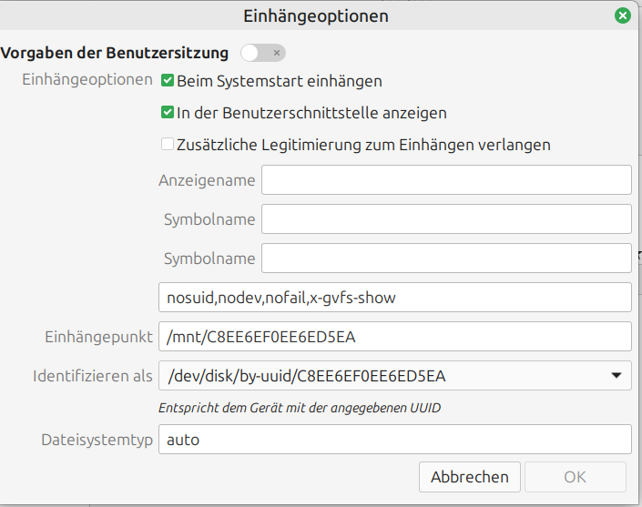

momentan steht in der fstab:
Code:
/dev/disk/by-uuid/123456 /mnt/123456 auto nosuid,nodev,nofail,x-gvfs-show 0 0

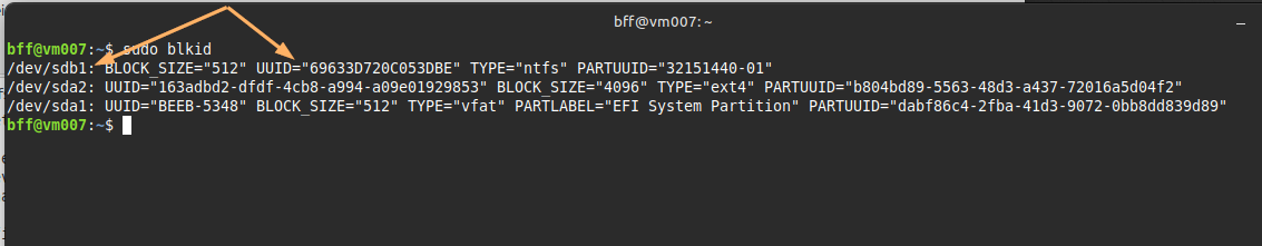

Das hier ist von mir:
Code:
UID="69633D720C053DBE" /media/windows ntfs-3g uid=1000,locale=de_DE.utf8 0 0
Die UID findest Du raus mit "sudo blkid" im Terminal.

Die Nummer ist schon vorhanden, ich habe mit dem "Laufwerkstool" ja schon ein automatisches Mounten eingerichtet...
Ich wollte jetzt erstmal testen, ob ich es schaffe mit dem Befehl... und mit ist auch nicht klar, wie ich den Befehl in der fstab ändern muss...
so sieht er momentan aus:
Code:
