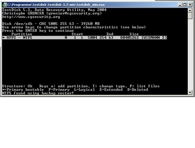

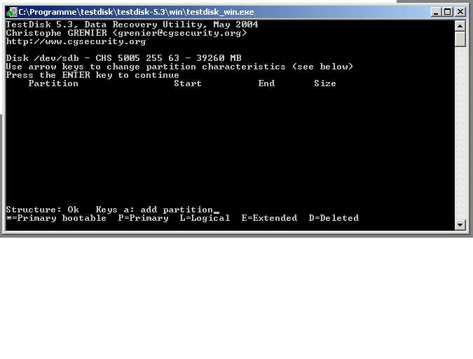

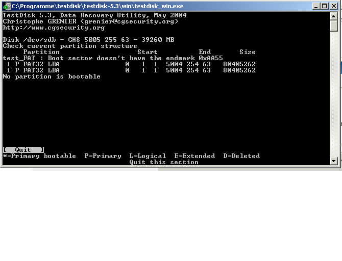

fiona,
habe nochmal eine analyse mit testdisk laufen lassen. leider werden die dateien nicht angezeigt. screenshots im anhang. mir fällt auf, dass nach den ersten zwei enter-clicks zwei identische partitionen angezeigt werden. nach der ersten (standard-)analyse sind diese jedoch verschwunden und ich werde gefragt "..add partition.?." nach dem ausführen von [search] wird eine völlig andere partition angezeigt. von den dateien, die man mit easy recovery zumindest bzgl. ihrer dateinamen sieht (die meisten jedoch mit einem "X" gekennzeichnet) , keine spur.
mache ich einen fehler? (werde es auch noch mit pc inspector versuchen)
vielen dank für deine zeit und hilfe.
qp

@ qp_boy
Auf deinem dritten Bild wird deine NTFS-Partition angezeigt.
Auch das Datei-Volumen ist gelistet.
Die Struktur sieht auch gut aus.
Drücke bei diesem Screen auch mal P.
Dann solltest du deine Daten sehen.
Wird die Partition am Write-Screen gelistet?
Wenn nicht, kann man die auch von Hand eingeben.
Anleitung dazu kann ich dir dann setzen.
Viele Grüße
