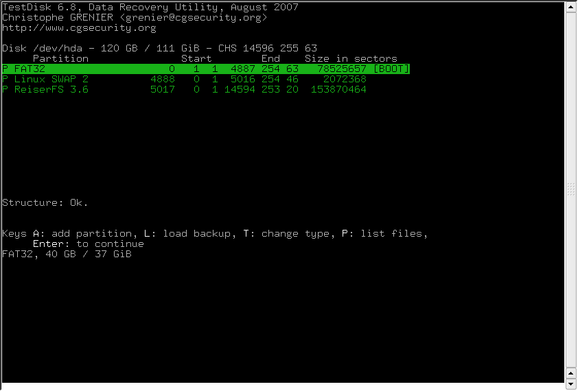

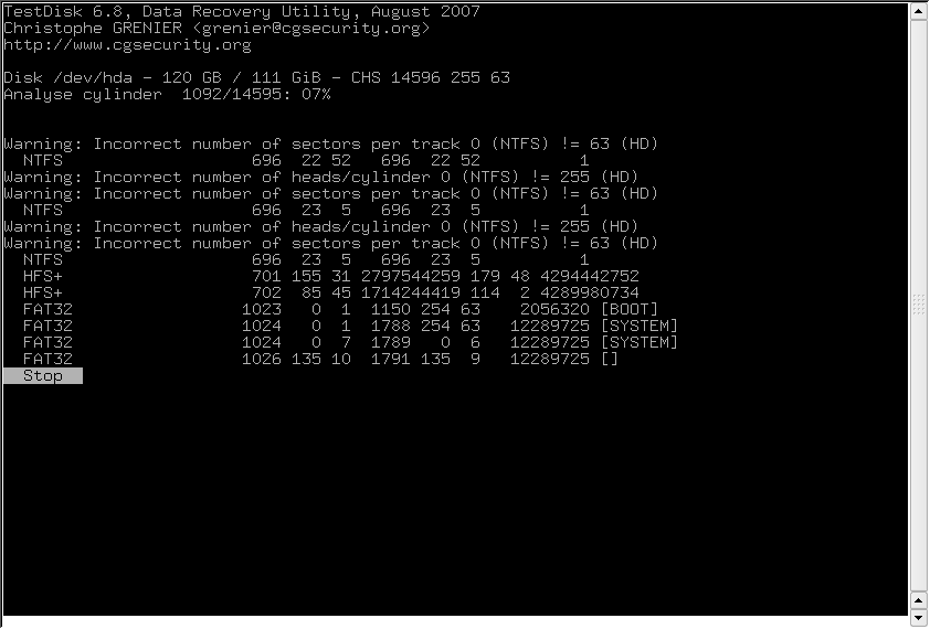

jetzt habe ich schon seit längerem das Forum durchsucht, aber mein Problen konnte ich nicht lösen. Ich hatte auf einer 120 GB Platte Windows und Linux installiert. Windows war unterteilt in drei Partitionen: C, D, E. Linux hatte soweit ich weis nur zwei Partitionen. Aus Versehen habe ich eine Linux-Partition gelöscht. Ich habe mit der Platte nichts mehr gemacht und eine zweite eingebaut, auf die ich wieder Linux installiert habe. Damit habe ich meine Windowspartitionen auch wunderbar gesehen. Ich konnte sie sogar mounten und auf die Daten zugreifen. Nur die daten meines home - Verzeichnisses von Linux sind weg :(

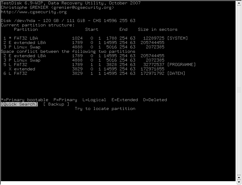

Dann habe ich Testdisk installiert. Nach der ersten Analyse ergab sich folgendes - siehe Bildschirmphoto1

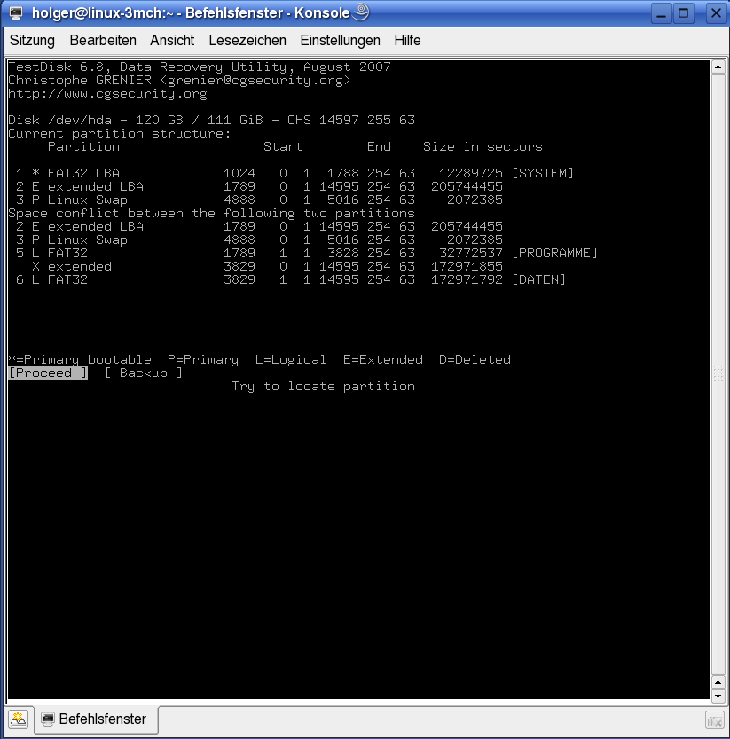

Anschließend machte mir Testdisk einen Reparaturvorschlag (Bildschirmphoto2). Alles schön grün - nur leider zeigt mir Testdisk -p keine Daten sondern: No file found, filesystem seems damaged - bei allen angezeigten Partitionen.

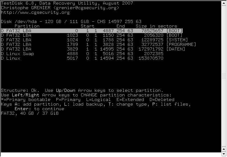

Die tiefere Suche ergab dann - siehe Bildschirmphoto4
Hier konnte ich bei den Windowspartitionen meine Daten mit -p sehen. Nur bei Linux leider nichts.
Um wenigstens meine Fotos zu retten ließ ich photorec laufen. Und siehe da - alle Fotos da (auch wenn´s eine unheimliche Pfriemelei war).
Hab ich denn jetzt noch eine Chance an meine anderen Daten auf der gelöschten Partition zu kommen?

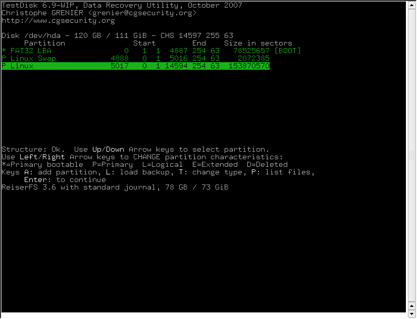

Mache bitte noch mal eine Analyse mit der Testdisk-Version 6.9 Beta und dann Partition-Type None und poste das Ergebnis.
Hast Du bei allen Partitionen mit P deren Inhalt kontrolliert?
Hallo und danke erstmal für die schnelle Hilfe.
Ich mache gerade eine tiefere Suche mit Testdisk 6.9 Beta. Die erste Analyse ergab folgendes: Bildschirmphoto6.
Wenn ich dann weiter mache, macht Testdisk wieder einen Vorschlag, bei dem alle Partitionen grün sind (Bildschirmphoto7), ich aber mit -p wieder die Meldung bekomme: filesystem seems damaged
Die tiefere Suche mit None läuft jetzt schon ewig und ist erst bei 6% (siehe Bildschirmphoto8)
Ich lasse sie mal laufen und poste das endgültige Ergebnis.

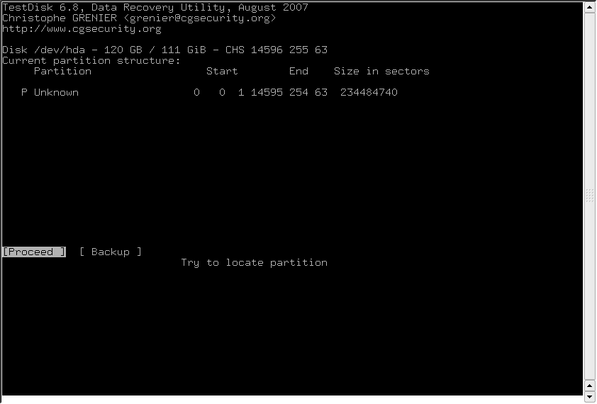

Bei der tieferen Suche mit Testdisk 6.8 hatt ich ja mehrere Partitionen angezeigt bekommen. Und bei den Windowspartitionen konnte ich die Daten sehen. Bei Linux nicht. Ich habe alle probiert.

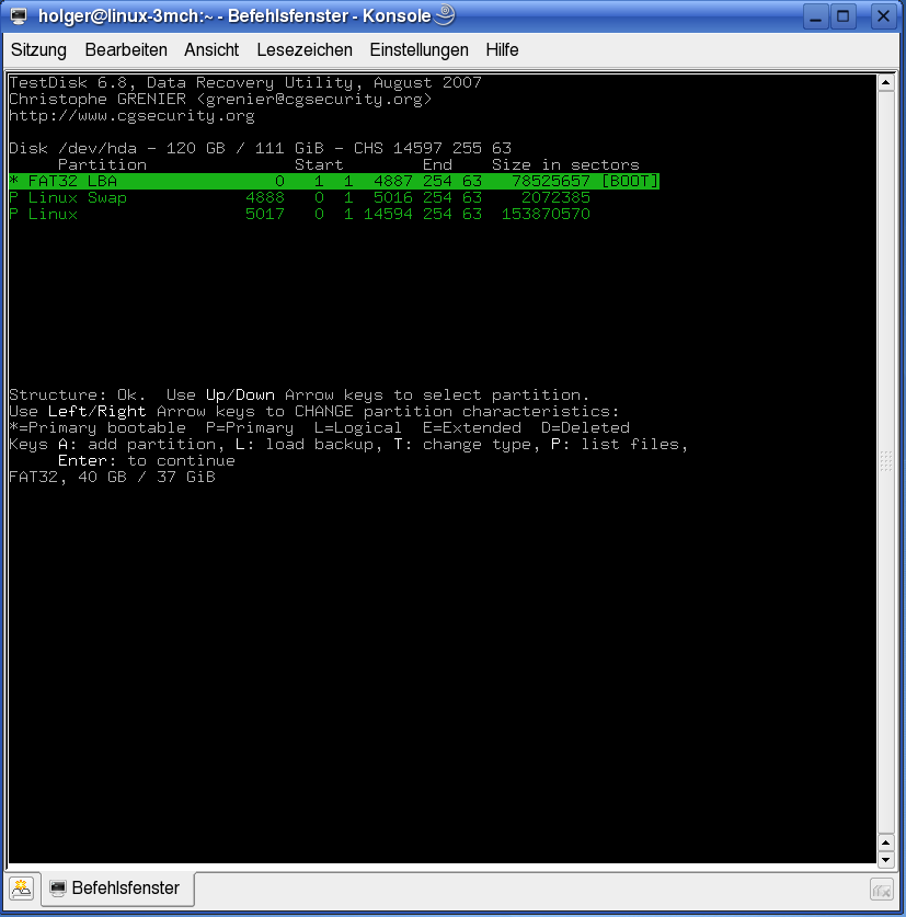

Du hast leider wieder die Version 6.8 genommen, nehme bitte mal die 6.9 Beta und wieder mit Partition-Type Intel. Wenn Du nach dem Logfile gefragt wirst, laß es erstellen und lade es bitte mit hoch, es wird im Testdisk-Verzeichnis erstellt (Testdisk.log).
Testdisk 6.8
Stimmt - habe wieder Version 6.8 genommen. Lag wohl daran, dass es ein rpm ist und mir das näher liegt. 6.9 ist ja ein komprimiertes Archiv. Wie ich jetzt testdisk so entpacke, dass es funktioniert, weiss ich leider noch nicht. Muss mich mal schlau googeln. Melde mich dann.
Du könntest die Boot-CD verwenden, das Programm brennt die CD direkt und setzt, wenn ich nicht irre, auf einem Free-DOS auf. Ich habe die aktuelle UBCD aber auch schon mal auf die aktuelle Testdisk-Version gepatched. Man braucht nur ein Tool wie ISOBuster und eine Brenn-Suite.
testdisk 6.9
Also ich habe heute etwas gekämpft, um Testdusk 6.9 Beta unter Suse 10.1 zum laufen zu kriegen. Ist mir leider nicht gelungen. Muss es denn unbedingt 6.9 sein? Auch auf den diversen Boot-CD´s habe ich kein 6.9 gefunden.
Nein, nicht unbedingt, allerdings bieten neuere Versionen einfach Verbesserungen.
Du könntest Dir aber auch die Bootcd holen, allerdings muß sie unter Windows gebrannt werden (brennt sich selber).
Ok. Ich hab´s geschafft und Testdisk 6.9 mal laufen lassen. Die Ergebnisse sind diesselben (siehe Screenshots). Die log-Datei hab ich auch mal angehängt:

Results
D FAT32 LBA 0 1 1 4887 254 63 78525657 [BOOT]
FAT32, 40 GB / 37 GiB
D FAT32 LBA 1023 0 1 1150 254 63 2056320 [BOOError: Couldn't find stat data of directory /.
T]
FAT32, 1052 MB / 1004 MiB
D FAT32 LBA 1024 0 1 1788 254 63 12289725 [SYSTEM]
FAT32, 6292 MB / 6000 MiB
D FAT32 LBA 1789 1 1 3828 254 63 32772537 [PROGRAMME]
FAT32, 16 GB / 15 GiB
D FAT32 LBA 3829 1 1 14595 254 63 172971792 [DATEN]
FAT32, 88 GB / 82 GiB
D Linux Swap 4888 0 1 5016 254 63 2072385
SWAP2 version 1, 1061 MB / 1011 MiB
D Linux 5017 0 1 14594 254 63 153870570
ReiserFS 3.6 with standard journal, 78 GB / 73 GiB
dir_partition inode=2
Couldn't open dir
Directory /
dir_partition inode=0
FAT32 cluster=2(0x2), pos=61555206
Directory /
3 drwxr-xr-x 0 0 0 20-Jan-2005 21:01 WINDOWS
3537 drwxr-xr-x 0 0 0 20-Jan-2005 21:12 RECYCLED
26644 drwxr-xr-x 0 0 0 9-Aug-2007 18:27 Musik
24232 drwxr-xr-x 0 0 0 20-Jan-2005 21:43 System Volume Information
3538 drwxr-xr-x 0 0 0 3-Feb-2007 18:34 WUTemp
interface_write()
No partition found or selected for recovery
simulate write!
write_mbr_i386: starting...
write_all_log_i386: starting...
No extended partition
TestDisk exited normally.
Ich fürchte Du wirst Dein Heil nur in Datenrettungssoftware finden, die Partitionen lassen sich meines Erachtens jedenfalls nicht direkt wiederherstellen. Für ReiserFS kannst Du dies mal ansehen.
Okay, danke für die Bemühungen. Ich hatte ja wenigstens meine Bilder mit photorec wiederherstellen können. Kann ich nur empfehlen, auch wenn es eine ziemliche Arbeit ist, da sämtliche jpg´s gefunden werden - auch teilweise gelöschte und aus dem Cache.
Meine anderen Daten werde ich in Zukunft garantiert regelmäßig mit Backup sichern ;)
