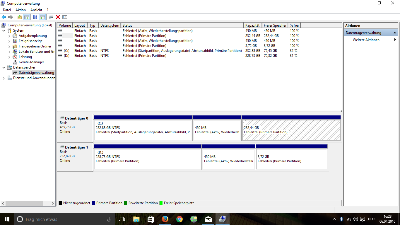

Screenshot (2).png so bin mir jetzt nicht sicher ob das klappt
Ich werde verrückt. Eine Wiederherstellungspartition, die doch auch die Startdateien enthält. Erst einmal nicht löschen. Du kannst folgendermaßen vorgehen:
Die Eingabeaufforderung als Administrator öffnen. Den Befehl
bcdboot C:\Windows /l de-de /s C:
ausführen (kannst Du einfach von hier in die Kommandozeile einkopieren). Dadurch platzierst Du Startdateien auf Laufwerk C. Ist das erledigt, setzt Du Laufwerk C auf "aktiv" (bitte nicht vorher) und startest neu. Ab dann wird die Wiederherstellungspartition nicht mehr zum Starten verwendet und kann nunmehr tatsächlich gelöscht werden wie vorgeschlagen. :rolleyes:

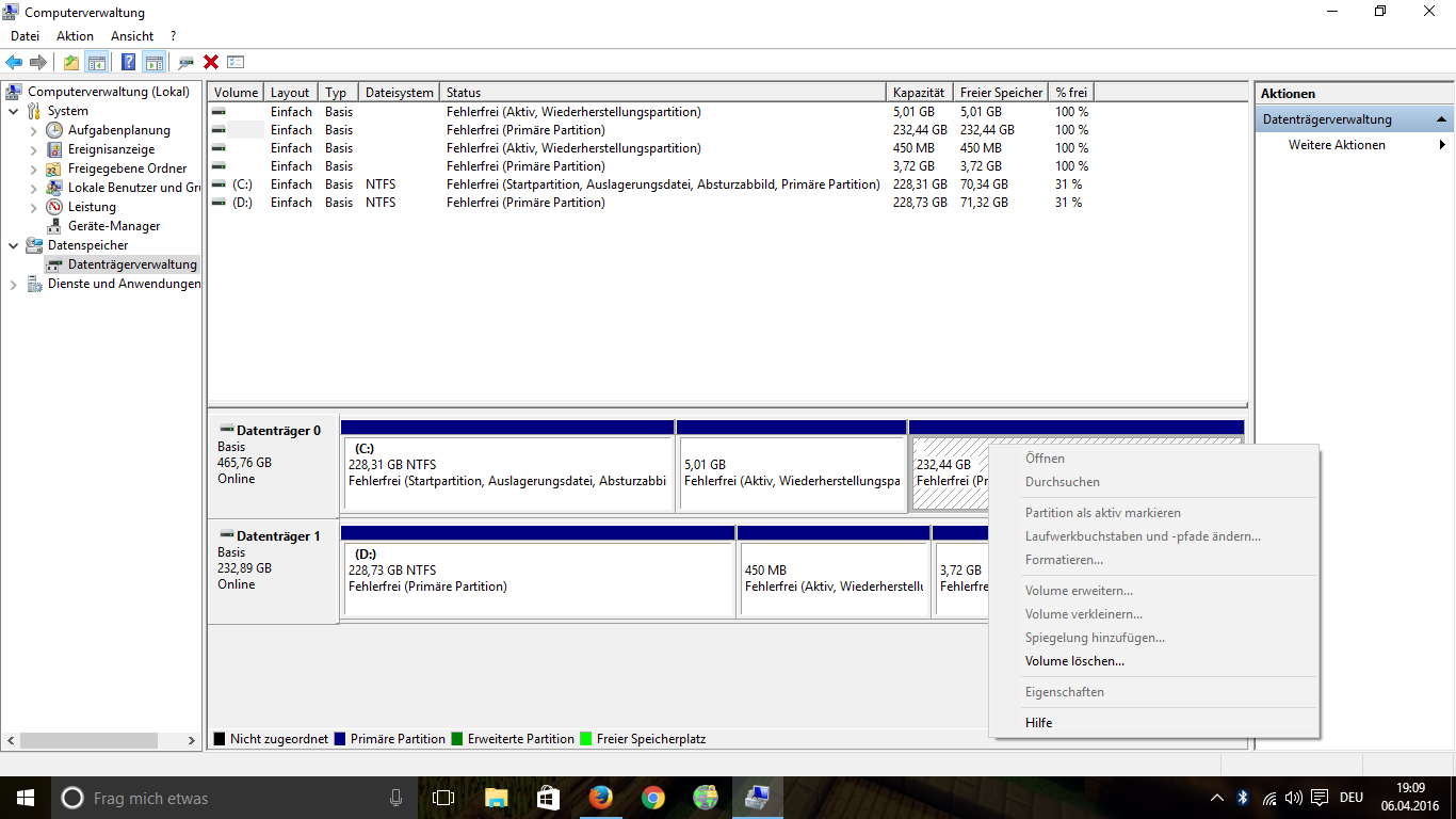

die partition kann ich nicht an rühren ich geb dir einen screnn shot was bei rechts klick passiert: Also ich will halt die vollen 500Gb benutzen es sind zwar nur 465GB um genau zu sein aber die will ich komplett nutzen, ich kann aber wieder nur genau so viel wie auf der alten festplatte benutzen: Hier noch ein screnn shot bitte nicht wundern bei den 5,01Gb (uhrsprünglich wahren das 450MB) das hab ich bewusst so gemacht werd ich aber wider ändern. Screenshot (6).png
Bitte mach es so, wie ich schreibe: Befehl ausführen, aktiv setzen, neu starten. Damit hast Du die Partition zunächst von der System- zur reinen Wiederherstellungspartition degradiert. Zu löschen ist aber auch eine Wiederherstellugspartition nicht über die Datenträgerverwaltung. Du brauchst dazu diskpart, gparted oder ein Drittanbietertool. Diskpart ist in Windows integriert, aber Du musst wieder Befehle ausführen.

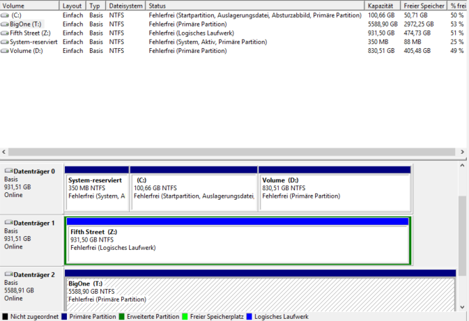

Wie ich es vermuted habe, stört die Partition nach der Windows 10 Systempartition, aber das es die Wiederherstellungs Partition ist, das ist mir neu. Meist wird die am Anfang des Datenträgers erstellt, also noch vor den System und Daten Partitionen.
So wie hier unter Win8.1
