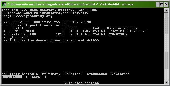

Ich jetzt die Analyse und die Search gemacht mit Testdisk 5.7 und sehe nach Search genau die Paritionen, die ich wieder haben will :)
Was muss ich jetzt machen? Da steht ENTER für Continue oder soll ich eine andere Auswahl vornehmen, um meine Daten zu kriegen? Das Programm lasse ich jetzt genau so und verändere nix, bis ich deine Antwort bekomme.

Deine Partition Programme wird nicht angezeigt.
Da ist freier Platz zwischen C: (Windows) und Tausch.
Bestätige an diesem Screen erstmal weiter und lasse Search laufen.

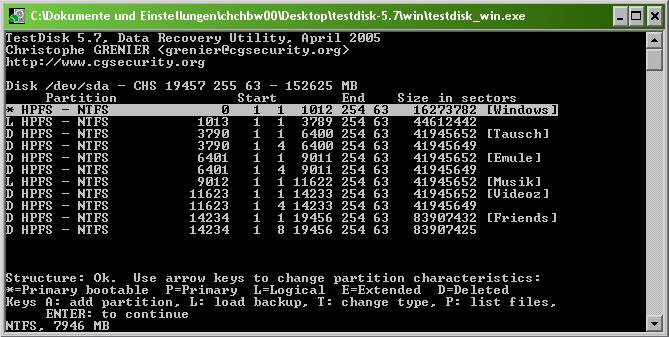

Dort bitte auf "[Search] (Search deeper, try to find more partitions)" gehen und laufen lassen.
Dauert eine Weile.
Hinterher einen Screenshot.
Viele Grüße
Fiona

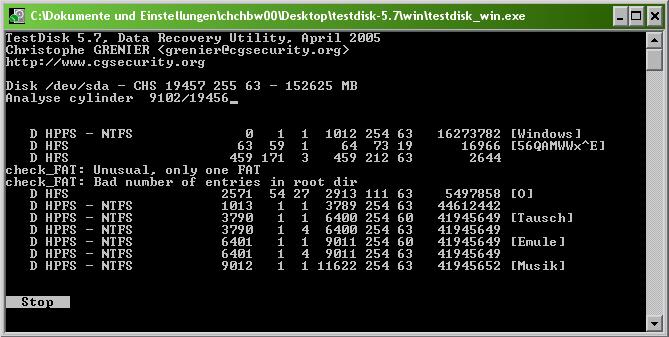

In der Suche sieht man es jetzt ganz deutlich. Ich bin grad am Deep Search dran. Wäre es denn wenigstens möglich die ganzen anderen Paritionen herzustellen. Das wäre mir schon wichtig.
Wenn man dann Programme noch hinkriegt, wäre es natürlich noch besser, aber wenigstens das, was noch intakt zu sein scheint.
Wie mache ich das dann?
EDIT: Ich habe jetzt nicht mals 1,5K Zylinder gescannt. Dauert wirklich sehr lange (Samsung 7,2K IDE HDD). So sieht es bis jetzt aus:
EDIT: Ich habe das mal abgebrochen. Es dauert einfach zu lange. Ich war grad bei über 2K.
Wie kann ich die Dateien wiederherstellen? Mit Testdisk?

Wenn du die Partition "Programme" weglassen möchtest, kannst du das machen.
Für die Wiederherstellung wäre Search für die Diagnose schon zum Vorteil die wiederherzustellen.
Wenn es dir aber zu lange dauert und dir die Daten nichts Wert sind, kannst du die auch weglassen.
Datenrettungssoftware dauert aber auch, da die Festplatte auch gescannt wird.

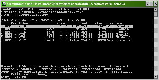

Ansonsten starte einfach Testdisk und bestätige bei Analyse 2 mal mit Enter.
Dann sollte dein Bild so aussehen;
https://www.computerbase.de/forum/attachments/search-jpg.24723/
Vergleiche ob dort alles genauso steht.
Nur wenn nicht teile es mit.
Auch der * und das L vor den Partitionen ist wichtig.
Wenn alles so stimmt bestätige weiter mit Enter.
Jetzt siehst du unten das Menü [Quit] [Search] [Write] [Extd Part] .
Gehe dort auf Write und bestätige mit Enter und y.
Beende Testdisk jeweils mit Quit.
Starte Windows neu und überprüfe die Festplatte.

Ich werde es komplett durchlaufen lassen, auch wenn es etwa einen Tag dauert. Ist das normal? Du kennst dich da aus. Ich bin jetzt 9 Stunden an Deep Search dran und habe bis jetzt das:
Es sind ca. 9100 Zylinder gescannt. Noch 10K = 10 Stunden? :freak:

Während Search ist es schwierig im Moment eine Aussage zu machen.
Die 2 Partition wird noch im Moment erkannt als HFS (Hirarchical File System=Macintoshspezifisch) und ist deshalb unleserlich.
Eine richtige Aussage könnte es daher nach Search anhand des Bootsektors (Partitionssektors oder wenn der Backupsektor gefunden wird) getroffen werden.
Dadurch hat man für die Wiederherstellung sicherlich eine bessere Übersicht.
Wenn dort das Dateisystem beschädigt ist, würde nur Datenrettungssoftware helfen.
Kommt aber erst als nächstes.
Die Partitionen stehen im Moment auf deleted=gelöscht (oft normal nach Search).
Kann man aber mit Pfeil dann richtig setzen.
Anleitung folgt dann.
Notfalls kann man die Partition Programme auch über a (add) eingeben.
Muß man noch anschauen.
Auch dafür setze ich dann eine Anleitung.
