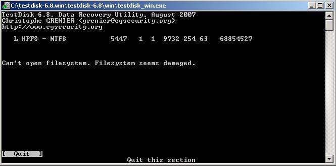

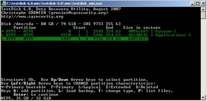

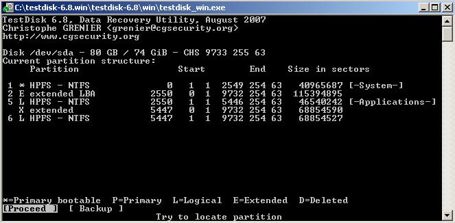

Habe dann mit Testdisk 6.8-win eine Analyse(SCREENS UNTEN) gemacht, beim 2. Scan wurde die unzugeordnete E: Partition gefunden... habe die Einstellungen gespeichert, neugestartet und die Platte wird jetzt auch wieder im Explorer angezeigt, lediglich als Lokaler Datenträger E: aber ohne Zugriff...bekomme im Explorer folgende Fehlermeldung : "Auf E:\ kann nicht zugegriffen werden. Die Datei oder das Verzeichnis ist beschädigt und nicht lesbar".

*achja, wenn ich bei Testdisk mir die Dateien anzeigen lassen will, kommt eine Fehlermeldung: "Can't open Filesystem. Filesystem seems damaged".

Hattest Du denn auch in Testdisk die tiefere Suche im Menü [ Quit ] [ Search! ] [ Write ] mit SEARCH! auszuwählen (dieser Vorgang kann dann schon eine Weile dauern), gemacht?
ja, das is der dritte screen, dauerte ungefähr 10 min...
möchte gern wissen was ich jetzt machen kann, am liebsten wäre es mir das ich den zugriff auf die platte wieder hinbekomm, oder die daten irgendwie sauber rüber kopieren kann, mit testdisk ist es jaleider nicht möglich da ich da den fehler bekomme...
