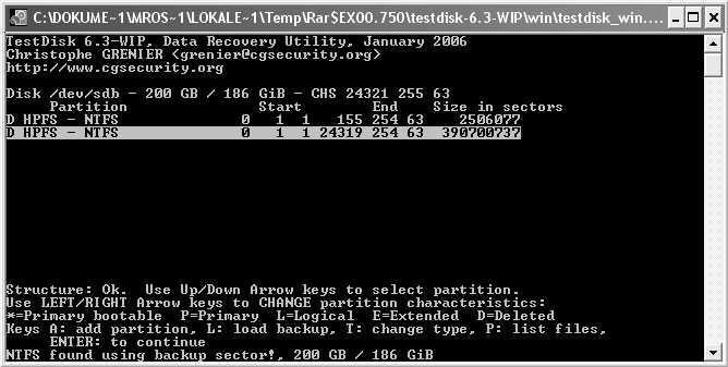

ich habe jetzt mal mit der Anleitung von testdisk versucht die sache anzugehen.
Im zweiten schritt wird mir das Angezeigt
strTestDisk 6.2, Data
Disk /dev/sdb - 200 GB / 186 GiB - CHS 24321 255 63
Partition Start End Size in sectors
D HPFS - NTFS 0 1 1 155 254 63 2506077
D HPFS - NTFS 0 1 1 24319 254 63 390700737
Structure: Ok. Use Up/Down Arrow keys to select partition.
Use LEFT/RIGHT Arrow keys to CHANGE partition characteristics:
*=Primary bootable P=Primary L=Logical E=Extended D=Deleted
Keys A: add partition, L: load backup, T: change type, P: list files,
ENTER: to continueu
ich kann aber nicht auf L stellen, sondern nur auf * oder P

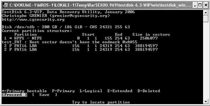

Im ersten Schritt wurde mir die 2. Partition noch als FAT16LBA angezeigt.
Das ist die auf der meine zurettenden Daten liegen.

Hab es mal gemacht wie du es gesagt hast.
Da muß was mit den ersten beiden Bildern schief gelaufen sein.
Werd sie nochmal hochladen.
Wenn ich auf p drücke werden mir einige Dateien angezeigt.
Eine Fehlermeldung bekomme ich nicht.

Ich gehe jetzt von diesem Screen nach der tieferen Suche aus!
Ist dieses Bild;
https://www.computerbase.de/forum/attachments/bild3-jpg.44486/
Deine zweite Partition muß markiert sein.
Setze die mit dem Links oder Rechts-Pfeil auf der Tastatur von D=gelöscht (siehst du bei der Partition ganz rechts an den Buchstaben) auf P Stern (nur primär).
Bestätige dann mit Enter
Gehe auf [Write].
Bestätige dort mit Enter, y und Ok.
Bei dir ist der Bootsektor defekt.
Daher erscheint dort noch das Menü Boot.
Bestätige da bitte auch bei [Backup BS] mit Enter, y und Ok.
Beende Testdisk und starte den Computer neu.
Wenn chkdsk bei Systemstart kommen will, beende chkdsk erstmal.
Geht innerhalb von 10 Sekunden durch beliebigen Tastendruck.
Überprüfe das Ergebnis und teile es mit.
Viele Grüße
Fiona
