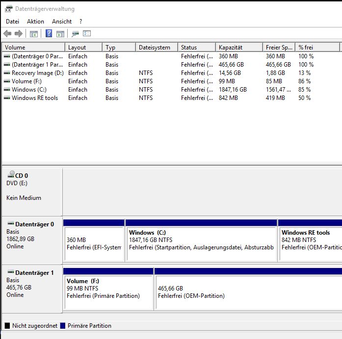

Hallo zusammen ,
ich bräuchte mal einen Rat bzgl.meiner externen Sony Festplatte Model HD-EG5. ( 500 GB )
Leider kann ich nur 100 MB der Fesplatte nutzen ,da die zweite Partition in Windows nicht sichtbar bzw.wählbar ist.
Weiss jm.was ich hier tun muss ? Siehe Bild ....
Ich kann über die rechte Maustaste auf der OEM Partition keine Optionen auswählen :(
Danke für Eure Hilfe !
Ist der Inhalt der OEM-Partition für dich wichtig? Wenn nicht dann verwende einfach ein anderes Partitions-Tool wie z.B. die kostenlose Version von EaseUS Partition Master, die reicht für diesen Zweck.
Einfach vorhandene Partitionen damit löschen und eine einzige neue NTFS-Partition erstellen.

Wahrscheinlich musst du der Partition in der Datenträgerverwaltung noch einen Laufwerksbuchstaben zuweisen.

Ja die Platte ist per USB angeschlossen. Der Laufwerksbuchstabe lässt sich nicht ändern,da ich diese OEM Partition nicht anwählen kann .

Ich habe es geschafft.Auf der Sony HDD war immer ein Tool von Sony installiert.PasswortProtectionManager.
Das hat den Inhalt der Platte mit Passwort verschlüsselt.Über dieses Tool konnte ich alle Daten löschen und die Platte zu einem normalen nicht geschützten Laufwerk machen . Jetzt ist alles gut und sichtbar !
