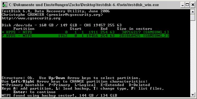

Habe grade einen Durchlaf mit der 6.4er am Laufen. Poste mal hiermit die Screenshots.
Habe eine tiefe Suche gemacht (siehe Screenshot_1)
Die markierte ist die "verlorene" Partition.
Aber was muss ich jetzt machen???

AW: Partition plötzlich weg?!
ok, habe jetzt einen neuen BS geschrieben, der Datenträger ist uner Windwos jetzt wieder da. Kann aber nicht drauf zugreigen. Win sagt, der Datenträger ist nicht formatiert, soll er jetzt formatiert werden.
Da ist wohl der Bootsektor (Partitionssektor) kaputt.
Drücke da mal p ob deine Daten angezeigt werden oder eine Fehlermeldung.
Zurück kommst du mit q (für Quit) drücken.
Wenn eine Fehlermeldung angezeigt wird teile es mit.
Ansonsten geht es folgendermaßen weiter;
Bestätige dann mit Enter.
Gehe auf [Write].
Bestätige dort mit Enter, y und Ok.
Bei dir ist der Bootsektor defekt.
Daher kommt da noch ein Menü Boot.
Wenn es kommt bestätige dort nur mit [Backup BS].
Beende Testdisk und starte den Computer neu.
Wichtig!
Wenn chkdsk bei Systemstart kommen will, beende chkdsk erstmal.
Geht innerhalb von 10 Sekunden durch beliebigen Tastendruck.
Überprüfe das Ergebnis und teile es mit.
Wenn ich mir die Dateien anzeigen lassen möchte, kommt die Fehlermeldung "Can't open NTFS filesystem: Input/Output error"
