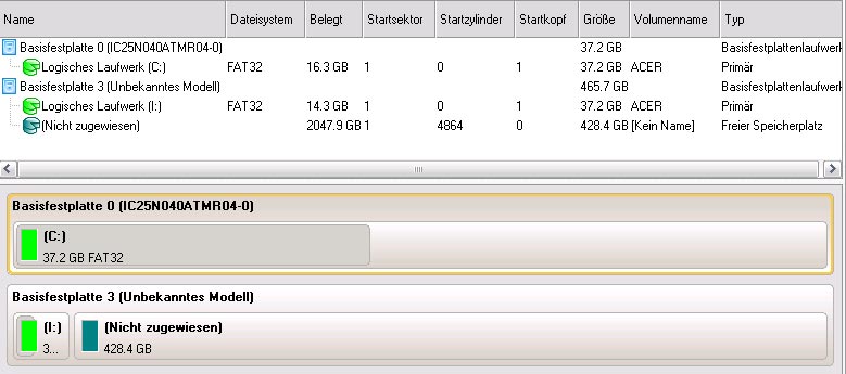

Also ich habe eine 500Gb externe Festplatte an mein Laptop und alle Photos, Videos etc. rüberkopiert und danach auf dem Laptop alles gelöscht wegen Platzmangel (40Gb). Nun hatte ich ein paar Wochen später die Idee ein 1 zu 1 Abbild von meiner Laptopfestplatte auch auf die ext. Festplatte zu kopieren wozu ich den Paragon Manager benutzte. Dies gelang auch ganz gut nur stellte ich dann mit erschrecken Fest das er die 500Gb Platte in 2 Partitionen geteilt hat in die eine das Abbild und in die 2. wo eben alle meine Dateien liegen und das is das Problem die 2.Partition heißt jetzt: Nicht zugewiesen (siehe Bild im Anhang)

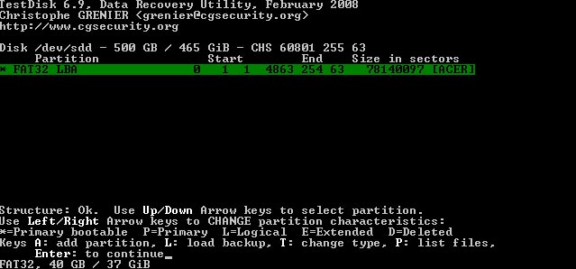

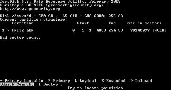

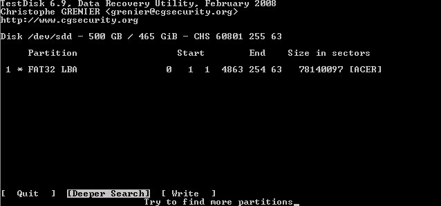

Ich habe nun nach 2 Tagen lesen hier mir schon mal das Teskdisk Programm runtergeladen und mal 2, 3 Schritte gemacht vieleicht hilft das ja schon ein bischen weiter zur Fehleranalyse. Hier auch die Bilder dazu im Anhang.

Welches Programm von Paragon hast du benutzt und was genau hast du mit dem Programm gemacht? So wie es aussieht, hast du eine 1zu1 Kopie deiner Laptop-HD gemacht und dabei die ext. HD neu formatiert. Die Daten sind weg! Ich würde dir raten, die ext. HD erstmal nicht mehr zu benutzen und dich in diesem Thread über Datenrettung zu informieren. Mit etwas Glück bekommst du deine Daten wieder bzw. einen Teil.

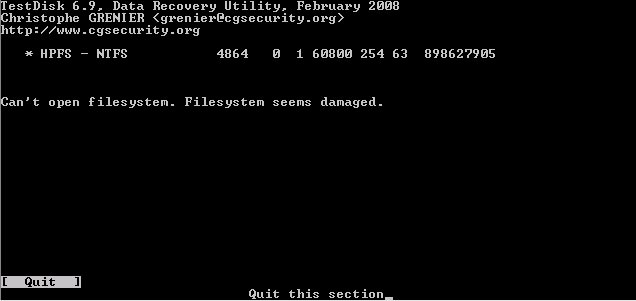

Das Dateisystem wird beschädigt angezeigt.

Ansonsten würde es nach einem beschädigten Dateisystem aussehen.
Checke es erst mal gegen, indem du in Testdisk auf das Menü Advanced / Boot auf Repair MFT gehst.
Teile mal mit was dort steht.
"Paragon Partition Manager 2006" Da ist ein Button "Festplatte kopieren" den habe ich benutzt und los gings! Vorher war die ganze Platte "H" danach gibts jetzt "I" für die Partition mit dem Abbild und "H" gibts nicht mehr dafür nen Haufen unzugewiesener Speicher.:(

Bestätige aber nicht bei Analyse sondern bei Advanced!
Hier solltest du deine bschädigte Partition auswählen.
Zeigt sie leider nicht an. Bild 2

Dann wird wahrscheinlich deine Partition in der Partitionstabelle fehlen.
Die Acer-Partition hat wahrscheinlch einen eigenen Status.
Daher brauche ich den Screen direkt nach Analyse.
Im Fall könnte die Partition in der Partitionstabelle eingetragen werden und eine Diagnose des Bootsektors gemacht werden.
Vielleicht erhältst du dann Zugriff auf deine Daten.
Ansonste würde Datenrettungssoftware bleiben.
Setze mir mal den Screen nach Analyse.
Anleitung folg dann.

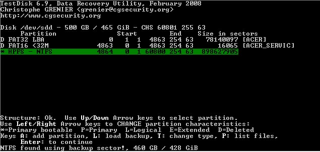

Die NTFS-Partition wird im Moment als korrupt angezeigt.
Siehe Bild;
https://www.computerbase.de/forum/attachments/primary-jpg.89142/
Wenn ich die Infos habe (wichtig wegen booten), folgen Infos für eine Diagnose eines neuen Bootsektors, ob der die Daten anzeigt.
Hierbei würde ich vorschlagen nur die Partition in der Partitionstabelle einzutragen.
Dann kommt aber noch ein Menü Boot, bei der du anhand des Backups vom Bootsektor den Bootsekto reparieren könntest (drüberkopieren).
Hier wird dann mit n für nein bestätigt.
Dafür würdest du aber die Partition in der Partitionstabelle haben.
Windows würde die dann unformatiert anzeigen, das du auch nicht machen solltest und soweit kein Problem ist.
Dann hättest du die Möglichkeit, im Menü Advanced / Boot auf Rebuild BS zu gehen.
Wenn hinterher deine Daten angezeigt werden, könnte die Partition entweder direkt wiederhergestellt werden (bei Write für den neu erstellten Bootsektor) oder du könntest auch in Testdisk die Daten kopieren (sichern).
Wäre insoweit eine sichere Alternative ohne Änderungen am Laufwerk oder Partition vorzunehmen.
Wenn dort auch der Fehler kommt, könntest du in Testdisk auch bei B Advanced / Boot mal auf Repair MFT gehen und die Meldung mitteilen.
Schreibe dort auf jeden Fall nichts, oder versuche dort das Dateisystem zu reparieren.
Ist normal nur ein Companion zu chkdsk und den Versuch eine Dateisystem zu reparieren, sollte aber in der Datenrettungs nicht ohne weitere eingesetzt werden.
Ansonsten wäre eine sichere Alternative Datenrettungssoftware.
Viele Grüße
Fiona
