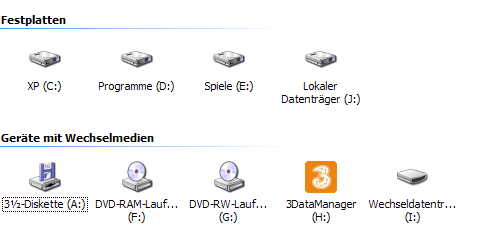

Ich habe das Problem das von meiner externen Usb Festplatte immer nur eine Partition am Arbeitsplatz angezeigt wird. (einmal FAT32, einmal NTFS.)
Es werden beide Partitionen in der Verwaltung angezeigt und beide haben einen Buchstaben zugewiesen.
Ich kann am Arbeitsplatz immer nur die "J" Partition sehen, je nachdem welchem Teil "J" zugewiesen wurde.

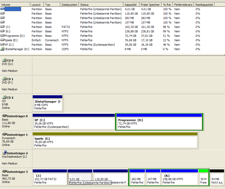

Wie wäre es mit einem Bild der Datenträgerverwaltung?
Das glaub mir wieder keiner ;).
Anbei die Bilder.

Hast Du denn der anderen Partition z. B. auch mal K zugewiesen? Also der FAT J und der NTFS dann K!
Ja klar, habe schon alle Variationen versucht.
Ich habe eben herausgefunden, wenn ich einen USB Stick anschließe der normalerweise problemlos funktioniert, wird er in der Verwaltung als "L" angezeigt, am Arbeitsplatz aber nicht.
Das heißt alles was über "J" geht wird nicht angezeigt.
Also ein Problem des PC´s und nicht der Festplatte.
Aber welches ?
Ich habe so eine Ahnung das es mit meinem mobilen Internet Stick zusammenhängt, denn dieser wird auch auf 2 Laufwerksbuchstaben geteilt.
Ich werde das irgendwie testen(komme ja ohne den Stick nicht über "J") und sag dann Bescheid.
Evtl. ist bei Dir unter XP die Variable Lastdrive gesetzt, kannst Du in einem CMD-Fenster mittels set überprüfen.
Ich hab´s geschaft !!!
Im CMD Fenster hab ich zwar nichts gefunden, aber dank deinem Tipp auf Lastdrive konnte ich herausfinden das man mit Tweak UI die anzuzeigenden Laufwerke einfach nur auswählen muß.
Vielen Dank.
