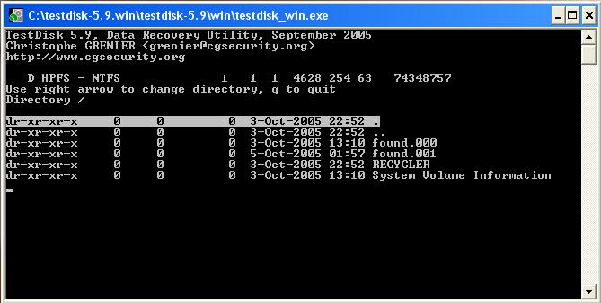

Oberste Part markieren , p für FileLists und schaun, ob hier Dateien richtig erkannt werden.
Danach mache gleiches mit den beiden anderen und poste nur, wo Daten richtig erkannt werden.
Nun, hat etwas gedauert. Ich konnte mir nur vom 2ten file etwas anzeigen lassen.
hier:
s7-jpg.35389
bei den beiden anderen, war nichts zu sehen. *wunder* ! wo sind jetzt meine Daten? gibt es noch Hoffnung?
CU
CharlyAG

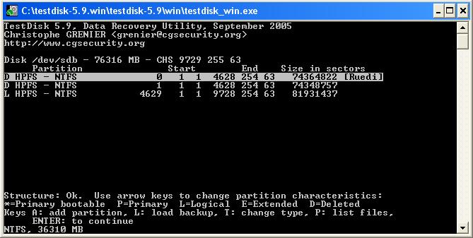

Im Screen, wo das mit dem Spacekonflikt steht, ist folgendes Prob:
* - Zeile i.O.
E - Zeile beginnt mit 1, muss mit 4629 beginnen.
Gehe bitte unter Advanced - Boot, markiere die Part, welche mit 4629 beginnt und poste dann mal den Bootscreen.

Hier im Search hast du drei Einträge:
https://www.computerbase.de/forum/attachments/s5-jpg.35377/
obere ist die mit *
mittlere ist die, welche ich den Startsector ändern will und wo lt. p auch deine
Daten sind
untere beginnt bei 4629, hat aber lt. deiner Antworten in p keine Daten.
Ersetze bei der unteren das L links per Rechtspfeil mit D , auf write, mit y bestätigen und dann bitte nochmal Analyse und Proceed.

Also von "I" ist net die Rede!!!
Markiere untere Zeile, per Rechtspfeil das im Screen links stehende L zu D ändern, oberste Zeile kannst du gleich mit ändern auf * statt D, enter, es kommt ein Screen, wo nur die oberste Part mit * auftaucht, auf write, mit y bestätigen.

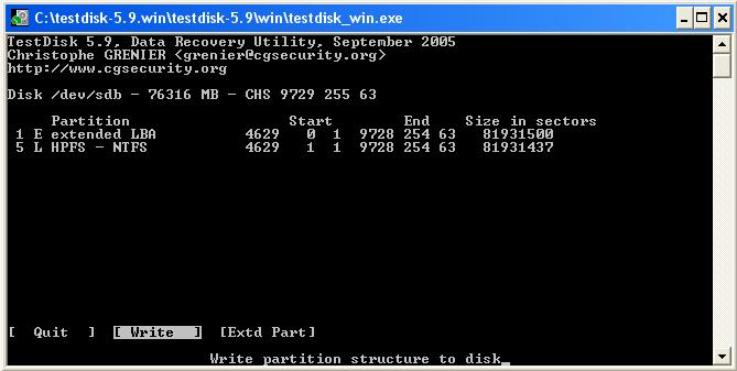

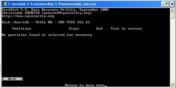

wenn ich auf Enter drücke (nach search!) kommt folgender Screen!
Deswegen habe ich ja zuletzt noch die Änderung der obersten Zeile integriert, also bis morgen.

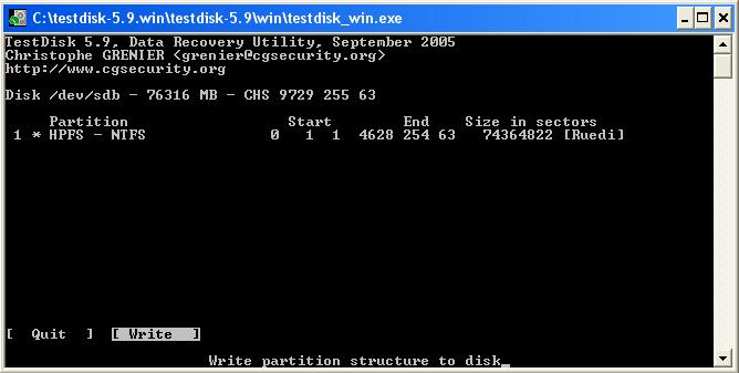

nachdem ich die erste Zeile mit einem * gekennzeichnet und die 3te auf D umgestellt habe, bekam ich nach enter auch wirte angezeigt. ausgeführt und mit Y bestätigt.
Als Ergebnis bekam ich nur "Partition : Wirte error". Diesen Hinweis konnte ich nur und habe ich dann auch mit OK bestätigt.
Ich werde jetzt noch mal Analyse und Proceed starten und das Ergebnis posten.

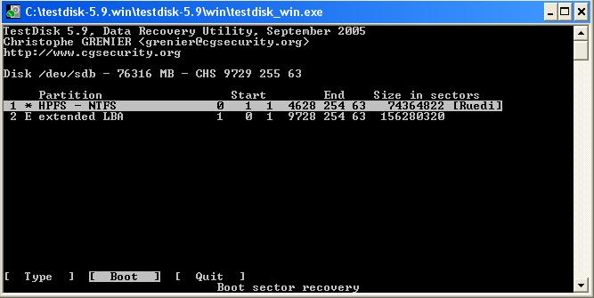

so hier mal wieder eine kleine bilder-galerie ;)
nach proceed
s3-jpg.35475
Screen habe ich mit Enter bestätigt. Dann search gestartet und hier das Ergebnis (das wir schon kennen):
s5-jpg.35478

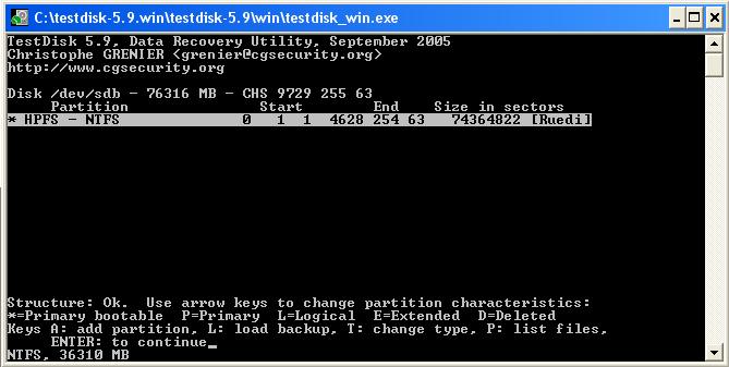

hier habe ich wieder in die erste Zeile ein * und in der 3ten ein D eingestellt. Enter. hier der Screen danach:
s10-jpg.35480
was nun?

So, geht weiter:
Testdisk starten, HD anwählen, Delete und bestätigen.
Danach Neustart und nun auf Search, diesen Screen dann bitte posten.
so, hat etwas länger gedauert. hier aber der screen nach dem delete und dem search!
s5-jpg.35541
ich glaube da hat sich nichts verändert, oder?
