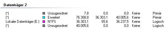

So, der letzte Schritt bringt mich zur Verzweifelung: Die beiden Partitionen auf der 2.Platte (also die "alte" D-Platte und die neue I-Platte) wollte ich nun zusammenlegen, und zur neuen 3.Platte machen (E:\).
Es kam aber zu einem Fehler bei dieser Aktion und die ganzen Daten auf der I-Platte sind nicht mehr da. :'( PM8 hat bei dem Versuch aus der alten D-Platte die E-Platte gemacht, hat aber die I-Platte gelöscht und keine Daten übernommen.
PM8 zeigt folgendes an.
Datenträger 2 (alle Größenangabe in MB)
Partition/Typ/Größe/Belegt/Frei/Status/Pri-Log
(*)/Unzugeordnet/7,8/0,00/0,00/keine/Primär
(*)/Erweitert/76.308,8/36.303,1/40.005,6/keine/Primär
Lokaler DT (E:)/NTFS/36.303,1/65,6/36.237,5/keine/Logisch
(*)/Unzugeordnet/40.005,6/0,0/0,0/keine/Logisch
Auf der letzten Partition (unzugeordnete 40GB) waren vorher meine ganzen Bilder/Filme/Dokumente (Lfw I:\)
Sind meine Daten jetzt wirklich weg oder gibt es ein Tool, mit dem ich die Daten wiederbekomme? Mit der PM8-Funktion "Partition wiederherstellen" hat es nämlich nicht funktionert. Ich denke da so an Norton Utilitis 2002. Damit konnte ich nämlich schon eine ZIP-Diskette wiederherstellen. Klappt das auch mit Festplatten?

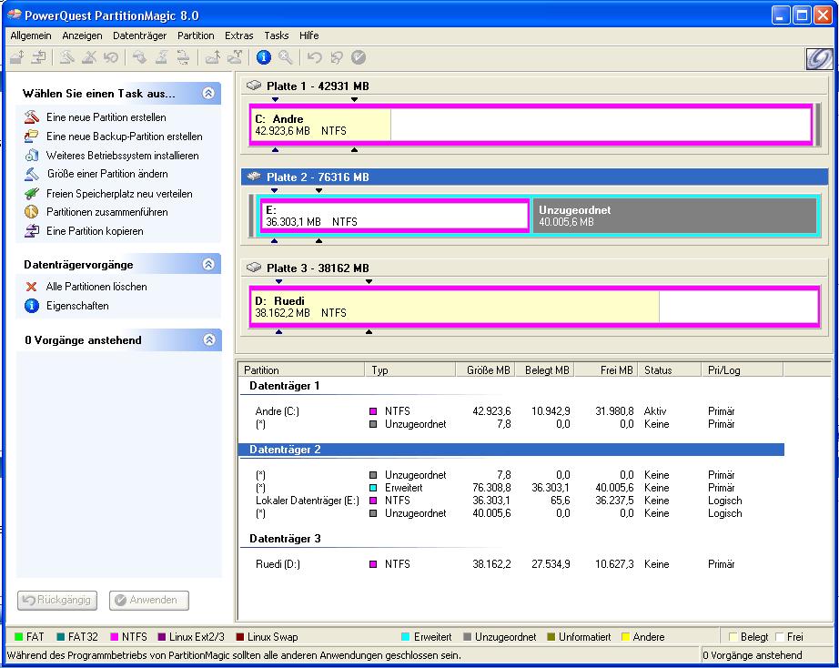

Hier die Screenshots
1 = Übersicht aus PM
2 = Partitionsangaben
hd2-jpg.35215
partang-jpg.35216

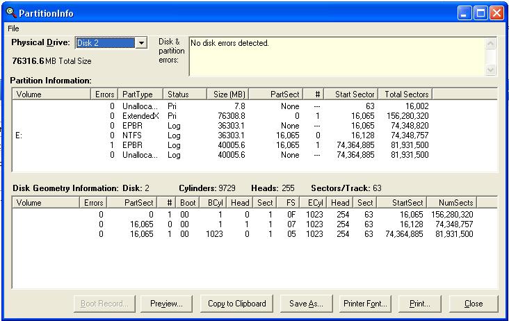

AW: Partition verschwunden/38GB weg! Hilfe
PM8.0 wäre die letzte Version von PQ, hast du das ganze von CD oder unter Win gemacht?
Partinfo + PtEdit sind im Ordner Utility von PM zu finden.
Der Gesamtscreen wäre das Bild des gestarteten PM.
Ich habe das ganze unter WinXP gemacht! Ja, und 8.0 ist von PQ.
hier der gesamte Screen
pmgesamt-jpg.35219
und hier der Rest:
Disk Geometry Information for Disk 2: 9729 Cylinders, 255 Heads, 63 Sectors/Track
Warning: Logical drive chain points to sector without partition table.
System PartSect # Boot BCyl Head Sect FS ECyl Head Sect StartSect NumSects
0 1 00 1 0 1 0F 1023 254 63 16,065 156,280,320
Info: Begin C,H,S values were large drive placeholders.
Info: End C,H,S values were large drive placeholders.
Actual values are:
0 1 00 1 0 1 0F 9728 254 63 16065 156280320
16,065 0 00 1 1 1 07 1023 254 63 16,128 74,348,757
Actual values are:
16065 0 00 1 1 1 07 4628 254 63 16128 74348757
16,065 1 00 1023 0 1 05 1023 254 63 74,364,885 81,931,500
Actual values are:
16065 1 00 4629 0 1 05 9728 254 63 74364885 81931500
Partition Information for Disk 2: 76,316.6 Megabytes
Volume PartType Status Size MB PartSect # StartSect TotalSects
Unallocated Pri 7.8 None -- 63 16,002
ExtendedX Pri 76,308.8 0 1 16,065 156,280,320
EPBR Log 36,303.1 None -- 16,065 74,348,820
E: NTFS Log 36,303.1 16,065 0 16,128 74,348,757
EPBR Log 40,005.6 16,065 1 74,364,885 81,931,500
Warning: EPBR partition starting at 74364885 is without logical partition.
Unallocated Log 40,005.6 None -- 74,364,885 81,931,500

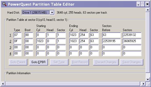

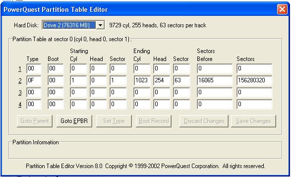

Screen von PtEdit u. Partinfo sieht so aus:
na gut, dann halt als Screens :D
PTInfo
partinfo-jpg.35225
PTEdit
partedit-jpg.35226

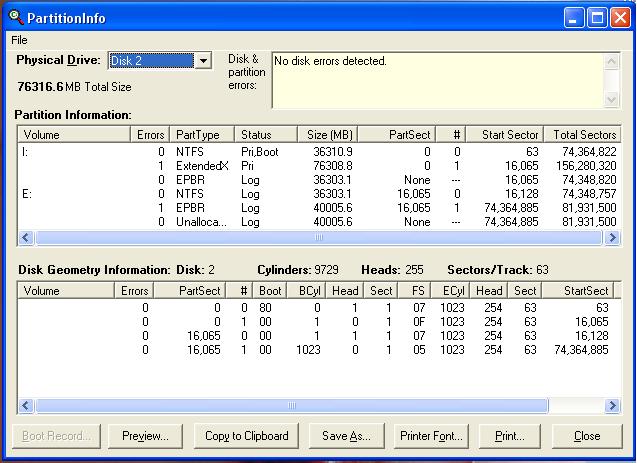

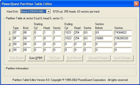

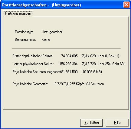

ZU Partinfo:
Gehe im oberen Fenster auf den untersten Eintrag und markiere den. Es wird nun unten der MBR-Button aktiv, draufklicken, es öffnet sich ein neues Fenster, dieses als Screen setzen - aber ja nix ändern!
Edit:
informiere mich, welches Dateisystem dieses LW hatte!
alle meine platten sind im NTSF-Format!
wenn ich auf den untersten Eintrag gehe und "Boot Record" auswähle kommt ein Fehlerhinweis:
"This partition type has no boot record
Only FAT, FAT32 or NTFS partition boot record can be displayed."

Folgendes in PtEdit durchführen:
1. leere Zeile anklicken und folgende Werte manuell eintragen:
Typ: 07
Boot: 80
Cyl.: 0
Head: 1
Sector: 1
Zylinder: 1023
Head: 254
Sector: 63
before: 63
Sectors: 16002
Das ganze dann mit Save Changes bestätigen.
Danach PtEdit beenden und PM von Win starten, drauf achten, ob Meldungen kommen wie LBA korrekt, CHS stimmt nicht mit LBA überein. In diesem Fall bestätigen, anderenfalls nicht, sondern diese erstmal posten.
Dann erneut Screen von Partinfo + PtEdit setzen und Reaktionen von Win melden, chkdsk unbedingt abbrechen.

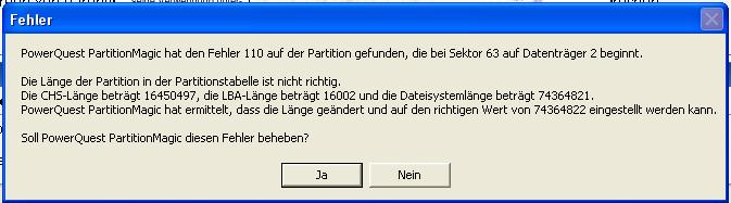

So, hab die ganzen Eingaben getätigt und PM gestartet. Hier der Fehler-Screen. Bevor ich jetzt hier weitermache, möchte ich erst das OK haben! sicher ist sicher :D
fehler-jpg.35304
CU
CharlyAG
Diese Meldung betrifft jetzt den Anfang deines ehemaligen LW I.
Jetzt musst du selbst entscheiden:
1. Risiko und ja bestätigen oder
2. als Rettungsanker erstmal zu Datenrettungssoftware greifen.
Durch meine Selbstversuche mit Testdisk auf einer ext. HD (4 LW mit Daten) habe ich ähnliche Meldungen auch zweimal bekommen, und habe nach 1 trotzdem meine Daten wieder gesehn, aber es sind meine = hinterher im Fall der Fälle selbstverschuldetes Elend.
Es gibt auch Datenrettungsprogs, die danach noch greifen könnten, da keine Schreibzugriffe durch Neuschreiben erfolgen.

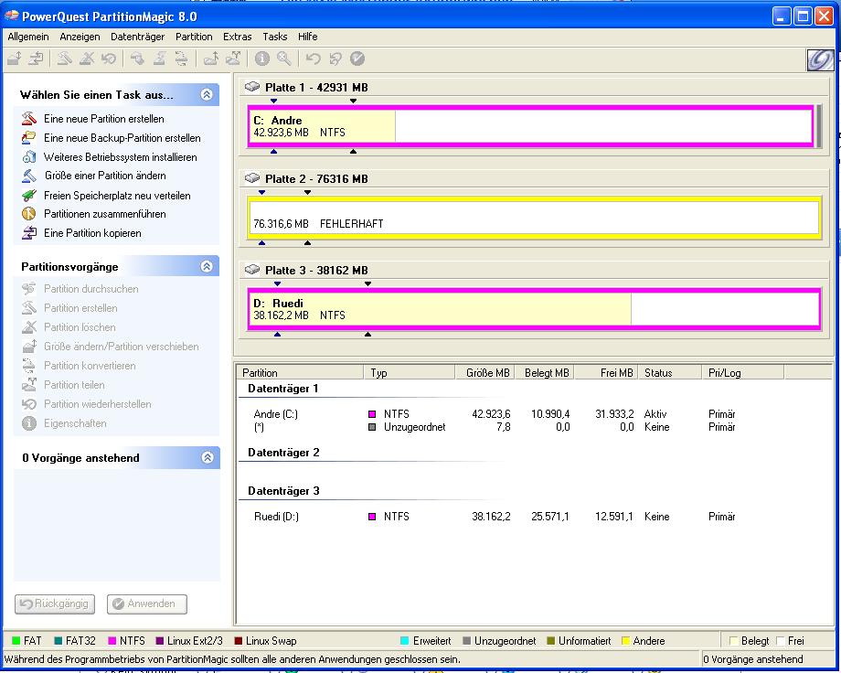

So, ich hab dann mal auf JA gedrückt. MIST! Jetzt zeigt mir PM die Platte als "Fehlerhaft" an!
siehe hier:
pmfehlerh-jpg.35316
hier dann noch mal neu ein Screen von "ptinfo" (beim aufrufen der Platte 2 wird folgender Fehler angezeigt: Partition error(s) were detected on this drive)
ptinfo2-jpg.35318
und ptedit
ptedit2-jpg.35317

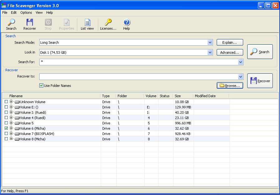

im übrigen habe ich mal die Demoversion von Scanvenger gezogen und auf der "fehlerhaften" Platte angewendet.
Als Ergebnis bekam ich folgendes:
scanvenger-jpg.35319
und wie du an der Auswahl sehen kannst, habe ich auch schon die "Volume 6 (Micha)" markiert. Das sind nämlich meine Daten! Gut es gibt sie auch noch als Version "Volume 8 (Micha), aber ich hatte vorher ein paar neue Ordner angelegt und Dateien gelöscht und Vol 8 ist genau die Version vor diesen Aktionen.
Wenn ich also Vol 6 markiert lasse und Recover drücke, sollte doch das Prog die Daten wieder herstellen. Tut es aber nicht. Muss ich erst noch ein Ziel definieren? Aber welches? Das Lfw E:\ ist nämlich das durch PM angelegte leere Lfw. nach dem Crash und auf den anderen Platten ist nicht genug Platz. Gibt es einen Trick ohne das ich mir eine neue Platte kaufen muss?

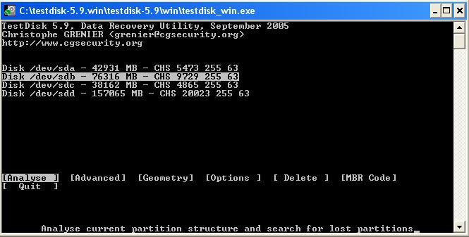

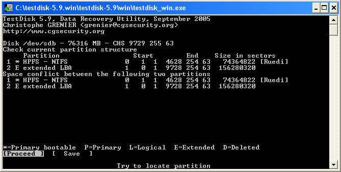

Schlage aber vorher noch nen anderen Weg vor, die Daten bleiben davon weiterhin unberührt:

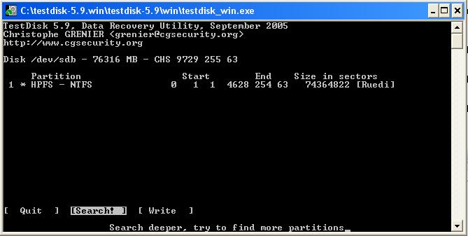

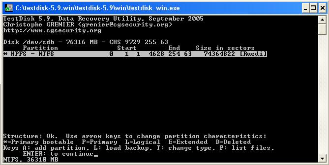

Testdisk 5.9. auf C installieren, starten, HD LW E markieren, Analyse, Proceed, Search und unter Advanced mal schaun, was der Bootscreen anzeigt.
so, ich hab das prog mal auf c gepackt und gestartet. da ich nicht genau weis, was du haben möchtest, habe ich mal alles Screens angedruckt. (im übrigen habe ich eine ext. FP von einem Kollegen auftreiben können. 160 GB >>oder so<< für meine Datensicherung. Leider nur als Leihgabe)
so hier der 1 Screen nach dem Start von "testdisk_win.exe"
nachdem ich Lfw. E (bzw. die 2 Platte) ausgewählt habe und auf Analyse gedrückt habe
nun nachdem ich proceed ausgewählt habe und es durchgelaufen ist
die Seite kommt, wenn ich auf enter drücke
die Seite wird dargestellt, wenn search durchgelaufen ist
... weiter gehts ...
