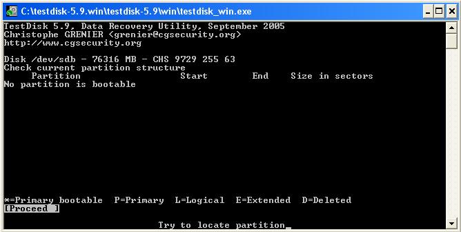

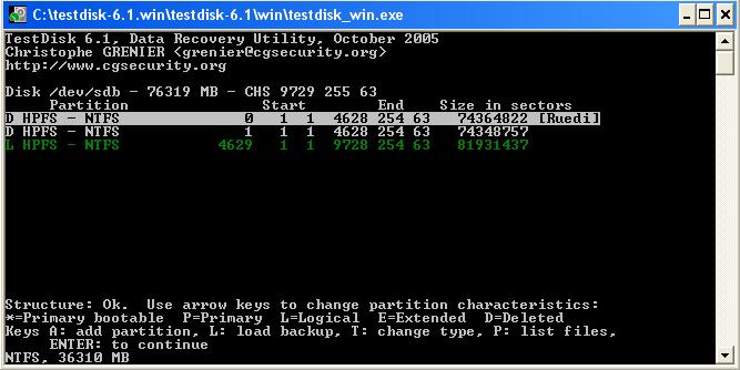

moinsen,
der screen kommt, wenn ich auf analyse gehe
s11-jpg.35543
und der wenn proceed durchgelaufen ist
s12-jpg.35544
was nun?

Lade dir mal die Testdisk Version 6 Final.
Setze mir mal nach Search (tiefere Suche) einen Screen für weitere Anleitungen damit ich eine Übersicht habe wie es jetzt bei dir aussieht.
Sicherlich sind bei dir die erste Partition und die dritte interessant.
Bei der zweiten (mittleren) hatte ich nur Ordner nach chkdsk (found000) gesehen.
Ist auch ein logisches Laufwerk und überlappt sich mit der ersten.
Die erste zeigt auch das Volumen Ruedi an.
Was ist das für eine Partition?
Ansonsten wurde die dritte Partition ganz unten als logisches Laufwerk anhand des Backupsektors gefunden.
Heißt auf deutsch der Bootsektor (Partitionsektor) ist beschädigt.
Dabei kann es vorkommen das du dir die Dateien nicht anzeigen lassen kannst, sondern auch dieser Fehler kommst (wie bei einem Fehler im Dateisystem bei dem nur Datenrettungssoftware evtl helfen kann).
Das kann man daher nur beurteilen wenn der wiederhergestellt ist.
Wenn es dann noch Probleme mit dieser Partition gibt kannst du dir immer noch Datenrettungssoftware anschauen.
Dann kann Testdisk nicht helfen.
Viele Grüße
Fiona

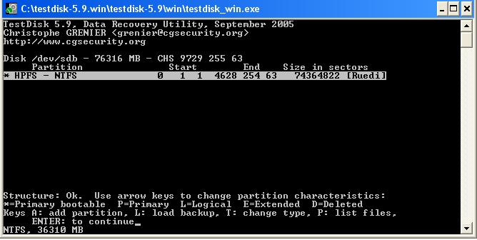

Hier nun der gewünschte Screen:
s13-jpg.35622
CU
CharlyAG

Setze erstmal mit dem Links und Rechtspfeil auf der Tastatur deine erste Partition Ruedi auf P für nur primär.
Siehst du an den Buchstaben ganz links.
Lasse die mittlere auf D = deleted (gelöscht ) und auch die dritte einfach in Ruhe!
Bestätige dann mit Enter.
Gehe dann auf [Write].
Bestätige dort mit Enter und y.
Bei deiner dritten NTFS-Partition ist der Bootsektor defekt.
Daher kommt dort das Menü Boot.
Gehe dort auf [Backup BS].
Bestätige da auch mit Enter und y.
Dann wird der repariert angezeigt.
Beende Testdisk und starte den Computer neu.
Wenn chkdsk bei Systemstart kommen will, beende chkdsk erstmal.
Geht innerhalb von 10 Sekunden durch beliebigen Tastendruck.
Kurzinfo beim verschieben von Daten mit PM sind auch Metadaten.
Wenn PM abbricht können die beschädigt sein.
Daurch kann Autochk (chkdsk) bei Systemstart kommen.
Beende es da du dadurch keine Änderungen am Laufwerk vornimmst.
Dann hilft Datenrettungssoftware.
Überprüfe das Ergebnis und teile es mit.
Viele Grüße
Fiona
