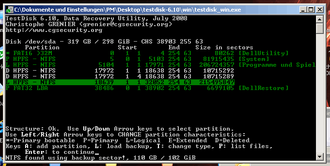

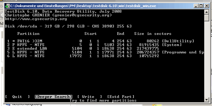

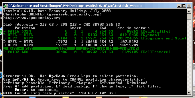

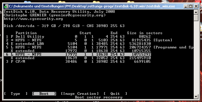

Habe schon Testdisk (Vers. 6.10) laufen lassen (s. Screenshots)
List files bringt "Can't open filesystem. Filesystem seems damaged."
Was die beiden deleted partitions da zu suchen haben ist mir allerdings auch unklar.

Die Meldung "Can't open filesystem. Filesystem seems damaged" deutet auf ein def. Dateisystem hin, das man i.d.R. nur mit Datenrettungstools lösen, auch mit einer Linux-Live-CD wie Knoppix kann man anwenden.
Bei welchen Partitionen hast Du denn p angewendet, denn man muss es bei jeder Partition probieren (mit den Cursor-Tasten wählen).
Die beiden als D markierten Partitionen sind nahezu identisch (Start- und End-Werte beachten!), da sie doppelt auftritt könnte auch ein Fehler im Bootsektor vorliegen, hier sollte man eine Bootsektor-Prüfung vornehmen, das geht im Menü Advanced und dann Boot, zuvor müssen auch hier die Partitionen mit den Cursor-Tasten ausgewählt werden.

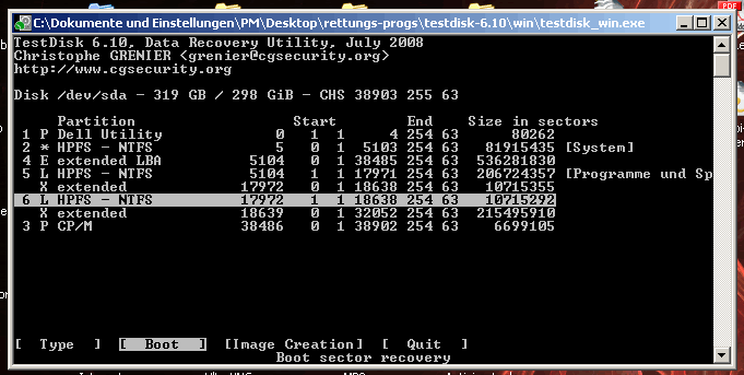

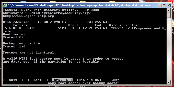

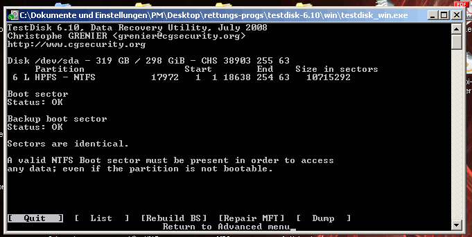

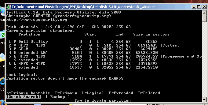

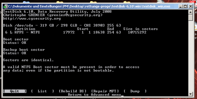

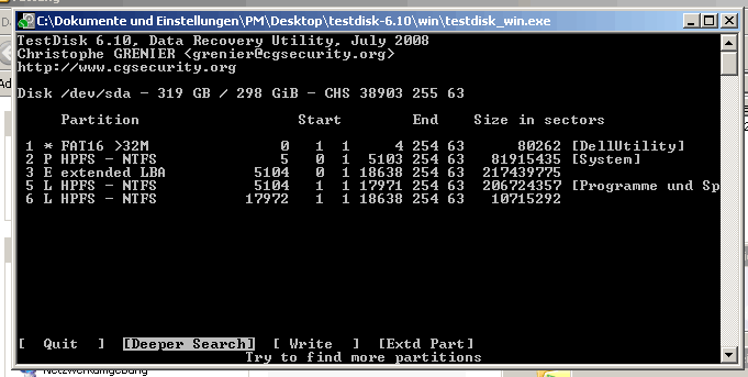

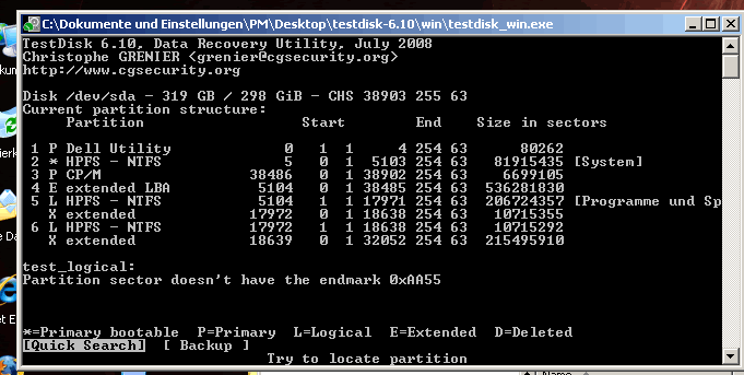

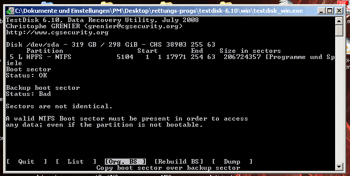

Bootsektorüberprüfung ... s. Screenshots. Merkwürdig ist, dass der Backup Bootsektor von 5 als Bad gekennzeichnet ist, denn die hat bisher immer einwandfrei funktioniert und auch mit der ganzen Sache gar nix zu tun. Und der Teil, auf dem meien Daten sein sollte ist ja extended, da gibts keinen Bootsektor ...

Der Backup Bootsektor ist bei der Partition
...... 5104 1 1 17971 254 63 ...
defekt.
Ein def. Filesystem wird erkannt bei folgender Partition
..... 17972 1 1 18683 254 63 ...
ist das so richtig ?
Hast Du bei beiden Einträgen der letztgenannten p probiert? Der erste davon ist der wahrscheinlich 'richtige' Eintrag. Auf der Disk sind 5 Partitionen, abgesehen von der Dell-Partition.
Den def. Backup BS kann man reparieren indem Backup BS ausgeführt wird, da aber wohl def. Bootsektor und def. Filesystem nicht auf ein und derselben Partition bestehen ist der Erfolg fragwürdig.
Bei dem Versuch mit Knoppix hätte mich schon interessiert was nicht klappt oder die Fehlermeldung.
Im letzten Screen sind die zwei Einträge mit D markiert, wenn geklärt wäre, welches der 'richtige' der beiden Einträge ist, wird diejenige zu L (logische Partition) gesetzt.

Ansonsten müsste das so stimmen wie du oben gesagt hast. p lässt mich auf ...... 5104 1 1 17971 254 63 ... problemlos zugreifen. Dieser Teil der Festplatte wird ja auch von Windows noch erkannt. ..... 17972 1 1 18683 254 63 ... ist laut p leer.
Den def. Backup BS kann man reparieren indem Backup BS ausgeführt wird, ...
Was meinst du damit? testdisk bietet einem da ja "Org. BS" und "Rebuild BS" an ...
Welche der beiden mit D markierten die 'richtige' ist kann ich auch nicht sagen. Die untere hat wie gesagt ebenfalls die Meldung defektes File System gebracht, ebenso wie die markierte (3. Screenshot, 1. Posting)

Mit dem Bootsektor habe ich mich verklickt, sorry aber Testdisk zeigt ja in der untersten Zeile was tatsächlich gemacht wird, der intakte Bootsektor wird auf den Backup BS geschrieben. Rebuild BS wendet man an, wenn kein BS mehr vorhanden ist.

Zum dritten Screen im ersten Post: p musst Du bei beiden mit D (deleted) markierten Einträgen probieren, wenn bei beiden die Meldung eines def. Dateisystem kommt, hilft auch nur ein Programm wie GetDataBack. Bei einer Vergrößerung der letzten Partition um den freien Speicher der dahinter liegt, dürfte nichts passieren, da einfach nur etwas hinten 'angehängt' wird, das Filesystem also praktisch nur 'verlängert' wird. Hattest Du aber eine Partition in der Mitte dabei vergrößert, müssten Daten innerhalb der Disk verschoben werden, wenn jetzt ein Absturz käme, wären wohl viele Daten verloren oder zumindest deren Namen.
