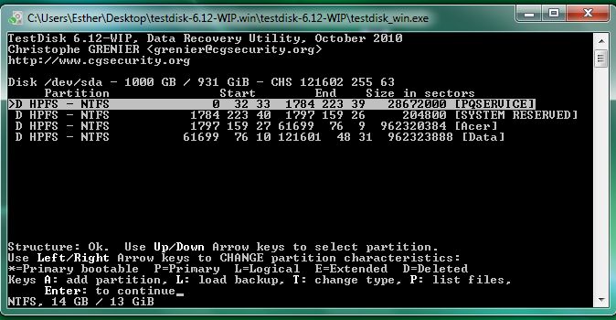

Guten Abend zusammen,
ich habe da ein Problem mit meiner verschwundenen Partition und kann es mit TestDisk irgendwie nicht lösen.
Folgende Ausgangssituation:
Habe auf meinem Acer Desktop-PC am Sonntag das Update zu Acer Arcade Deluxe ausgeführt und im Anschluss war meine Platte D:/ weg.
Habe eine Festplatte, die auf C:/ (System) und D:/ (Daten) aufgeteilt ist. Und D:/ ist eben nicht mehr vorhanden.
Habe mich auch schon durch das Acer-Forum und hier durch die Einträge gewühlt. Leider schaffe ich es alleine scheinbar nicht. Zumindest habe ich die Daten auf D:/ schon mittels Linux auf eine externe Festplatte retten können. Ein Neu-Aufsetzen wäre daher möglich, aber es muss doch auch einen einfacheren Weg geben... Und jetzt hoffe ich auf Euch.
Mit Testdisk habe ich schon die Quick-Search ausprobiert. Aber da bin ich irgendwie nicht zu Rande gekommen. Jetzt wird mir zwar D:/ angezeigt, dass ist aber scheinbar die bisher versteckte Recovery-Partition von Acer (PQSERVICE). War also wohl nicht richtig :rolleyes:

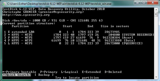

Habe dann die Deep Search durchgeführt - das Ergebnis seht ihr im Screenshot im Anhang. Wie muss ich jetzt welche Partition einstellen? Also mit P für Primär, * fürs booten und L für Logisch. Da blicke ich nicht so ganz durch.
Auf dem Screenshot sind insgesamt fünf Partitionen sichtbar. Acer ist c:/ und DATA ist d:/ gewesen. Dafür ist jetzt derzeit PQService d:/
Braucht ihr noch weitere Infos oder kann mir schon jemand weiterhelfen?
Danke vielmals!

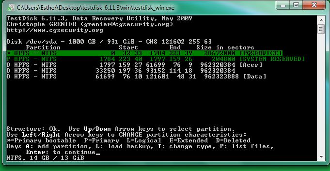

Also ich habe tatsächlich Windows 7 drauf - war schon vorinstalliert. Dank der 64-bit-Version können einige Programm wie etwa Partition Magic auch nicht installiert werden. Sonst hätte ich es damit mal versucht...
Ich habe jetzt mal zwei Screenshots gemacht. Der erste zeigt das Bild nach der Analyse. Der zweite nach "Quick Search".
PQService = Recovery-Installation von WIN7 (von ACER eingerichtet)
SystemReserved = Damit wird scheinbar gebootet
ACER = Betriebssystem
DATA = Private Daten - die Partition ist leider weg :(
Habe schon mit Linux die privaten Daten gesichert, so dass ich neu aufsetzen könnte. Schöner wäre es natürlich, wenn es auch ohne (also mit TestDisk) gehen würde.
Any ideas? :)
So, habe das Problem gelöst...
1.) Die Daten mit Linux von der verschwundenen Partition "Data" (also D:) gesichert...
2.) Dann mit Testdisk die Partition "Data" gelöscht
3.) Mit Partition Manager Professionell eine neue Partition angelegt (H:)
4.) Mit demselben Programm die PQService (Acer Recovery) als "hidden" eingestellt
5.) Aus H: wieder D: gemacht
6.) Die gesicherten Daten wieder eingespielt
7.) Fertig
War bestimmt jetzt der komplizierte Weg, aber im Ergebnis bin ich zufrieden ;)
