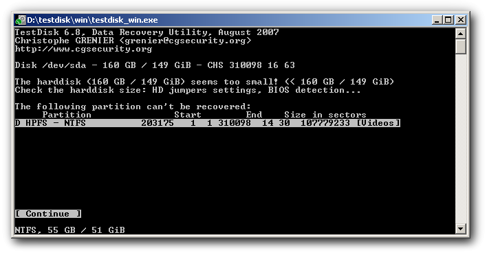

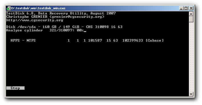

ich habe seit gestern, als ich bei meinem PC den CPU-Kühler ausgewechselt habe und ihn mehrmals ein- und ausschaltete, das Problem, dass eine Partition meiner 2. Festplatte (IDE/SP1614N) nicht mehr erkannt wird (vielleicht ist hier auch erwähnenswert, dass zu meiner Überraschung CHKDSK lief beim Booten). War zuerst im Total Commander die Partition J mit der Bezeichung "Videos" noch vorhanden - aber ohne, dass ich darauf zugreifen konnte - war der Buchstabe irgendwann nicht mehr da.

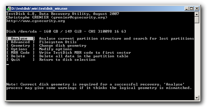

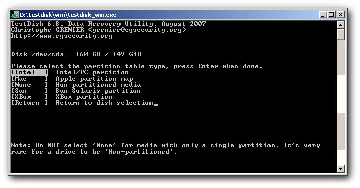

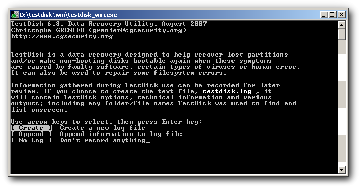

Ich habe eben Testdisk 6.8 laufen lassen und den Ablauf im Folgenden mit Bildern dokumentiert, so dass damit hoffentlich schnell deutlich wird, was das Problem ist:

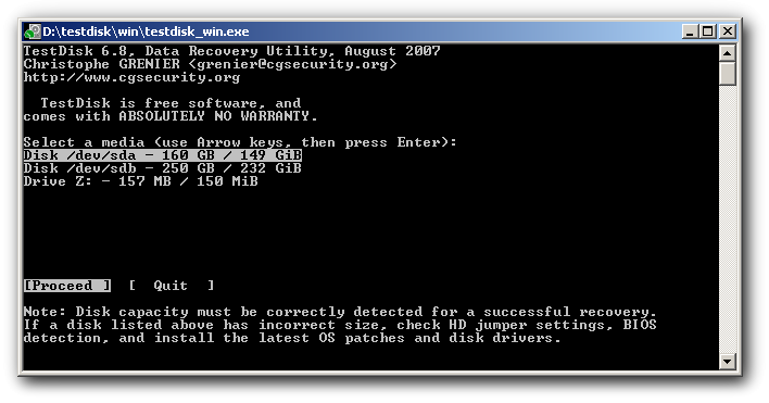

Die Auswahl der Festplatte

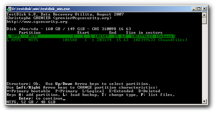

Auswahl Analyse

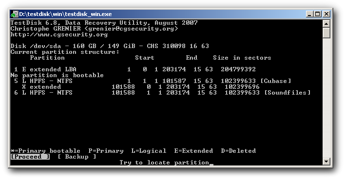

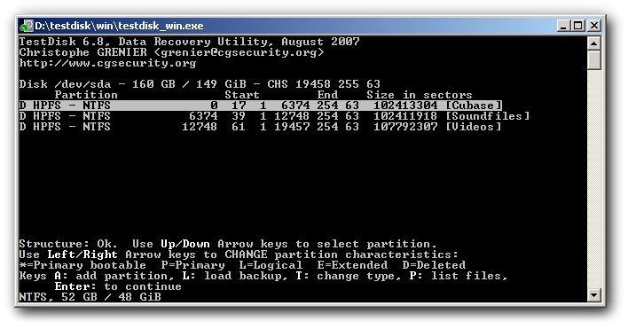

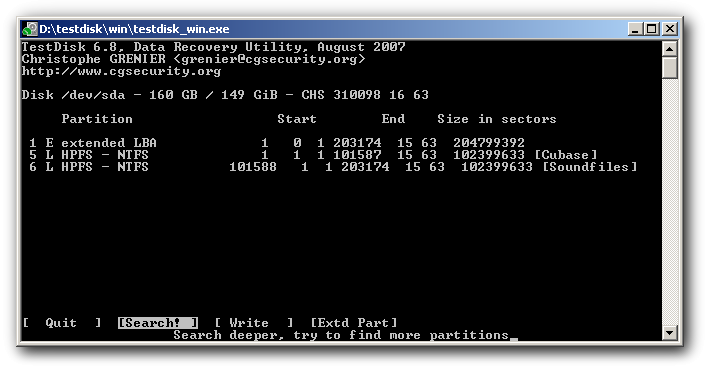

Auflistung der Partitionen (ohne Partition "Videos")

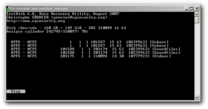

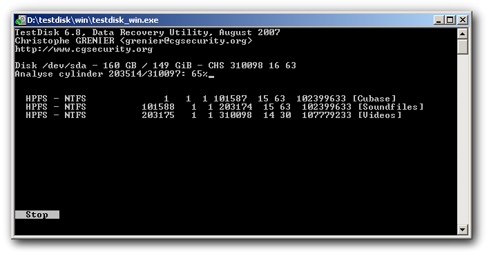

Die Analyse beginnt, die Partition "Videos" wird aufgelistet
Ende der Analyse: "The following partition can't be recovered"
Als logische Laufwerke werden wieder nur 2 der 3 Partitionen angezeigt

Bestätige mal an deinem Letzten Screen mit Enter bei Search! und lasse die tiefer Suche laufen, ob deine dritte Partition anhand des Backups vom Bootsektor gefunden wird.
Setze mir mal den Screen.
Wenn deine Partition gefunden wird, markiere die mal und drücke p ob deine Daten oder eine Fehlermeldung angeziegt wird.
Weiter Infos folgen.
Viele Grüße
Fiona
Hallo Fiona,
ich habe nun die tiefere Suche aktiviert. Die Partition wird zwar gefunden, lässt sich aber weiterhin nicht wiederherstellen lt. Testdisk.

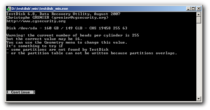

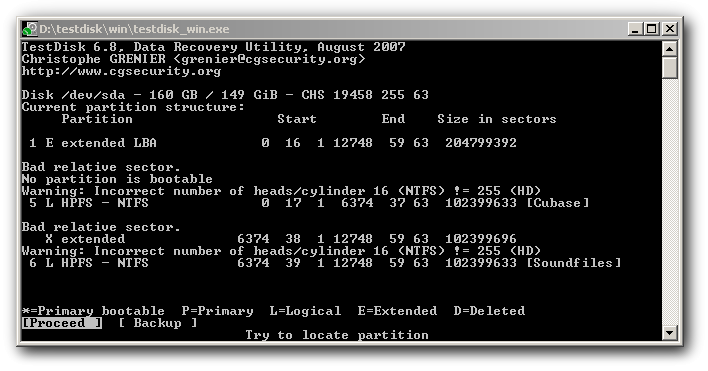

Deine Festplatte hat im Moment eine Geometrie von 16 Heads.
Öfters sind es aber 255 Heads.
Wiederhole die Diagnose mal mit 255 Heads, ob deine Partitionen dann gefunden werden?
Starte Testdisk, bestätige bei Log-Datei erstellen mit Enter, wähle deine Festplatte und bestätige mit Enter.
Bestätige auch bei Partition Table Typ Intel mit Enter.
Gehe jetzt auf das Menü Geometry.
Gehe dort auf Heads.
Gib dort 255 ein und bestätige mit Enter.
Lasse SectorSize und den Rest in Ruhe.
Bestätige dann mit OK zum verlassen von Geometry.
Du darfst dann Testdisk nicht beenden da du dann die Einstellungen verlierst.
Gehe dann mit dem Pfeil auf Analyse bestätige mit Enter und setze mir einen Screenshot.
Bestätige bei Proceed und setze mir auch einen Screenshot.

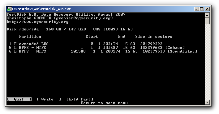

Also, ich bekomme für die zwei Partitionen "Cubase" und "Soundfiles" erst mal die Meldungen "Bad relative sector" angezeigt:
Die Frage, ob Test Disk nach Partitionen suchen soll, die unter Vista erzeugt wurden, habe ich mit "N" beantwortet.
Danach kommt folgende Warnung:

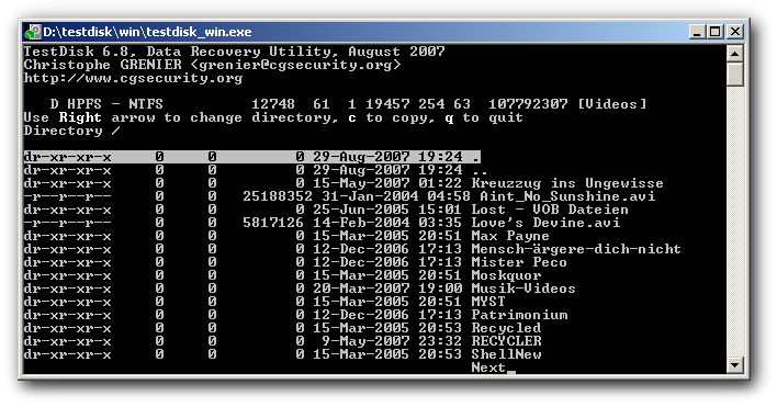

Im darauffolgenden Fenster wird die Partition "Videos" angezeigt:
Ich kann auch meine Daten einsehen, wenn ich darauf gehe und "p" drücke:
Deine Partition wurde zwar gefunden, aber die Geometrie passt nicht.
Daher empfehle ich anstatt eine nicht Standard-Partitionsgeometrie in Testdisk bei Write zu schreiben, deine Daten in Testdisk von der Partition Videos mit Tedstdisk einfach auf einer intakten Partition zu kopieren.

Hallo Fiona,
es hat problemlos geklappt. Vielen Dank für deine Hilfe!

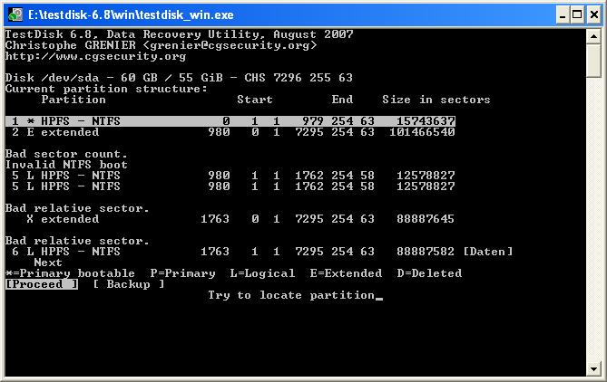

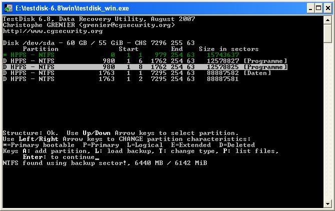

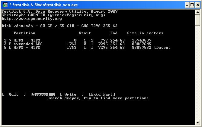

Hier mal die Screens von testdisk:
Analyse
Unter der "Daten" Partition steht im Fenster nochmal "bad relative sector"
Die Einträge bei Ziffer 5 scheinen meine D: Partition zu sein, komischerweise doppelt (taucht später nochmal auf)
Proceed ohne Vista
Continue
Search!
Tata, hier taucht meine Programm-Partition wieder auf, allerdings doppelt, genauso wie die Daten-Partition.
Der jeweils erste Eintrag listet mir mittels P die Dateien auf, die jeweils zweiten sagen "Can't open filesystem. Filesystem seems damaged."

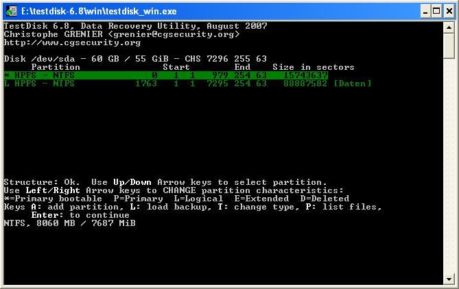

Continue
Ich bin mir sicher dass ich im vorletzten Bildschirm irgendwas einstellen und danach neu schreiben muss, nur was?
Achja, dass die Daten-Partition hier auch doppelt auftaucht, würde vielleicht erklären warum der Inhalt meiner mp3s verschoben ist...

Sicherste Lösung wäre, wenn die erste Partition Programme deine Daten anzeigt diese zu kopieren.
Der 3 Wert bei der Partition Programme (ist der Startsektor dieser Partition) ist nicht Intel Standard.
Ist der Wert 6 und 8 bei diesem Bild bei beiden gelisteten Programme-Partitionen.
Sichere Alternative, wenn auf der ersten Programme-Partition deine Daten angezeigt werden, diese mit Testdisk auf einer intakten Partition zu kopieren (sichern).
Infos;
Wenn du p drückst und bei einer NTFS-Partition eine Daten siehst, kannst du eine Datei oder Ordner markieren und c für copy drücken.
Wenn du nur den einzelnen Punkt markierst, kannst du das ganzes Laufwerk kopieren.
Dann wirst du nach dem Pfad gefragt. wenn du auf die zwei Punkte gehst, kommst du immer ein Ordner höher bis du deine Festplatten siehst.
Dort kannst du auch eine andere Festplatte auswählen.
Mit dem Links oder Rechtspfeil kannst du in einen Ordner gehen.
Wenn du dann mit y bestätigst, fängt Testdisk an zu kopieren.
