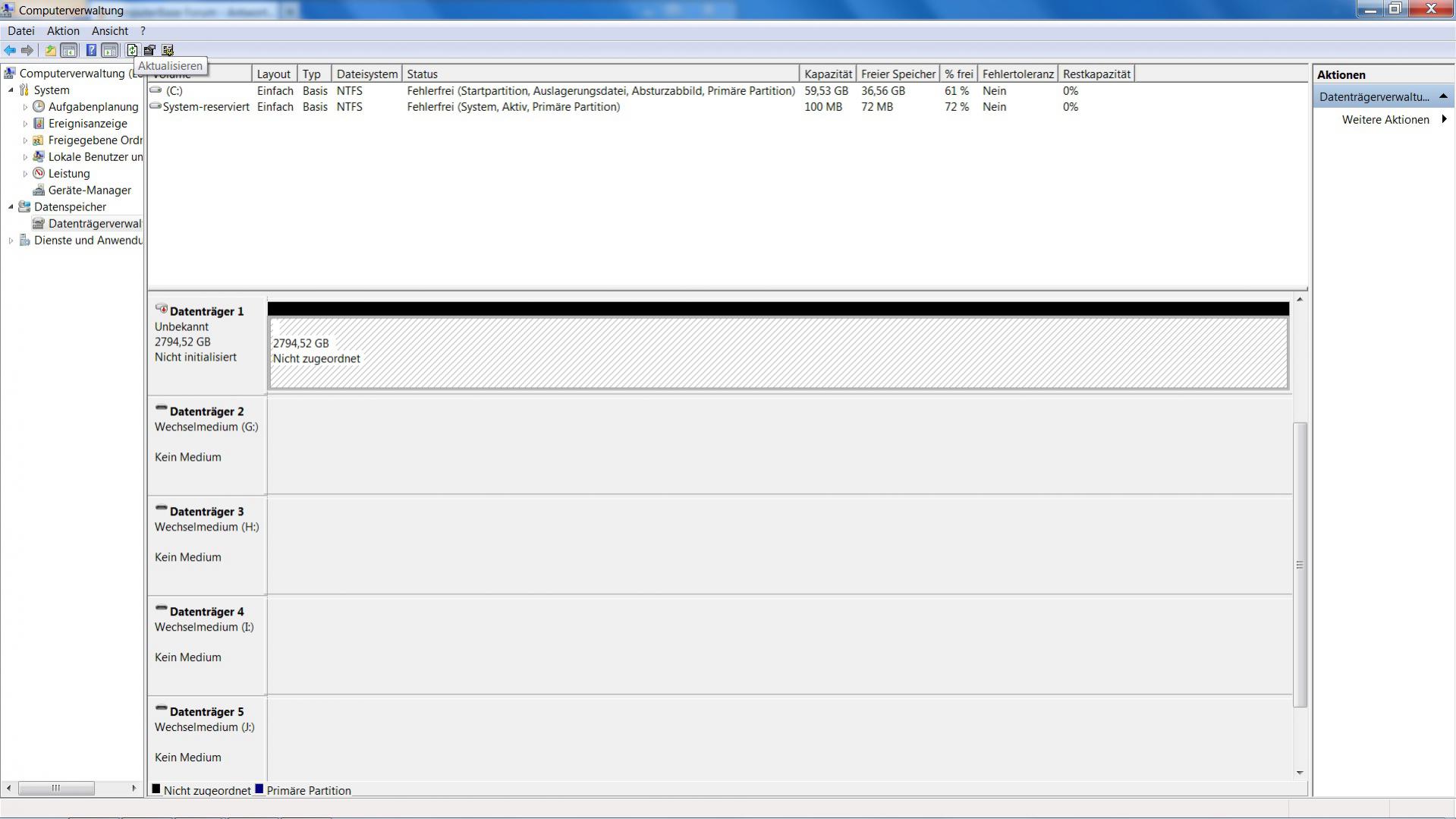

Hallo Fiona,
danke für die Antwort. Im Anhang (hoffentlich) der gewünschte Screen.
Gruß
Thomas
Verdächtig ist halt dass die Probleme nach 70% der 3TB auftauchten. Also etwa bei der 2TB Grenze.
Das fängt ja gut an... hier nochmal der Versuch, den Screenshot einzubinden.
Ja, müssen so um die 2 TB bis 2,2 TB gewesen sein, als die Probleme anfingen. Aber das Betriebssystem ist Win7.
wenn es der Datenträger 2 in deinem Screen ist: das Windows hat die Platte im Moment nicht als Laufwerk drinne (deswegen steht da auch (Nicht zugewiesen)).
Versuch sie mal wieder einzubinden (geht dann per rechtsklick) und nen laufwerksbuchstaben zuzuweisen (ohne Formatieren)
ja, ist #2, aber Laufwerksbuchstaben zuweisen wird nicht als Option angeboten. Nur Initialisieren, das will er bzw. schlägt es schon vor, sobald die Datenträgerverwaltung startet. Aber Initialisieren vergrößert wohl eher die Schwierigkeiten, oder?

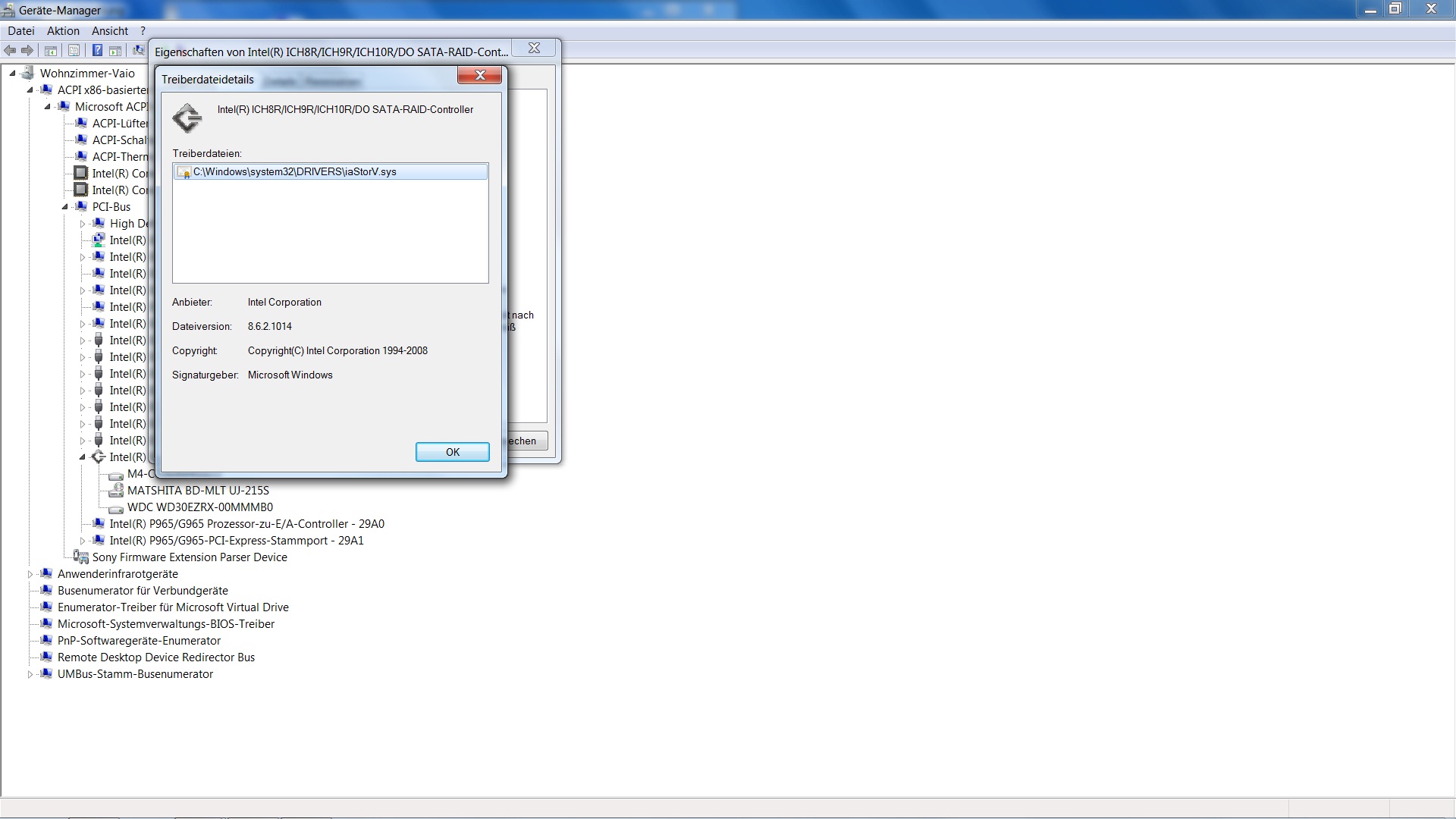

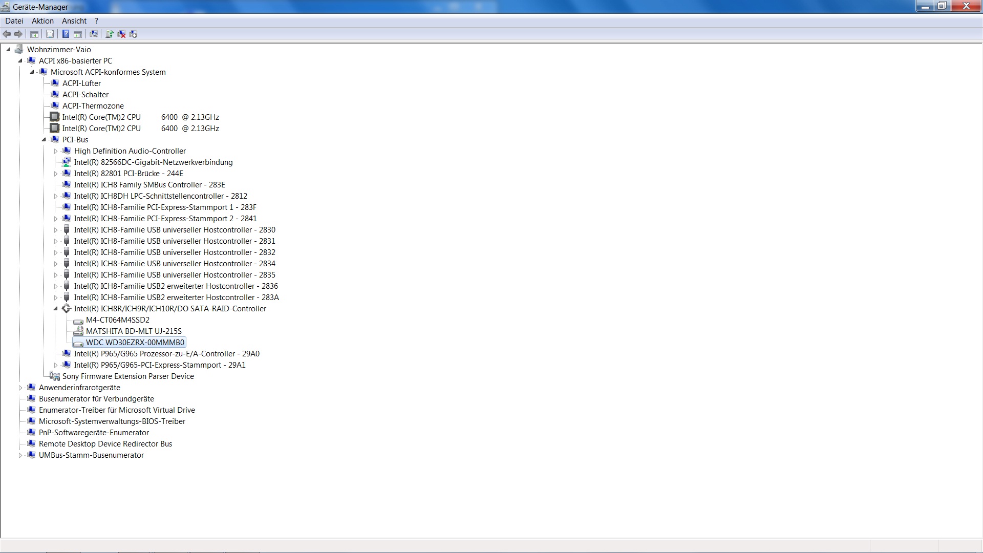

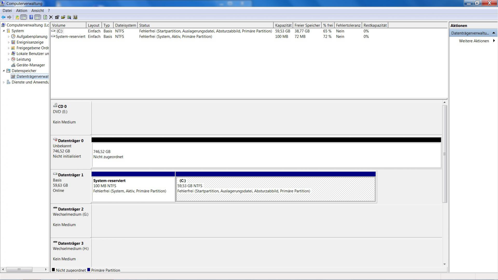

So, da sind die Screenshots:
Und der Treiber ist der hier:
Neueste Treiber, welche mehr als 2TB Platten richtig verwenden sind die Intel RST 11.1.0.43 vom Mai 2011. Mit denen wird die Platte am VAIO mal als 3TB erkannt.

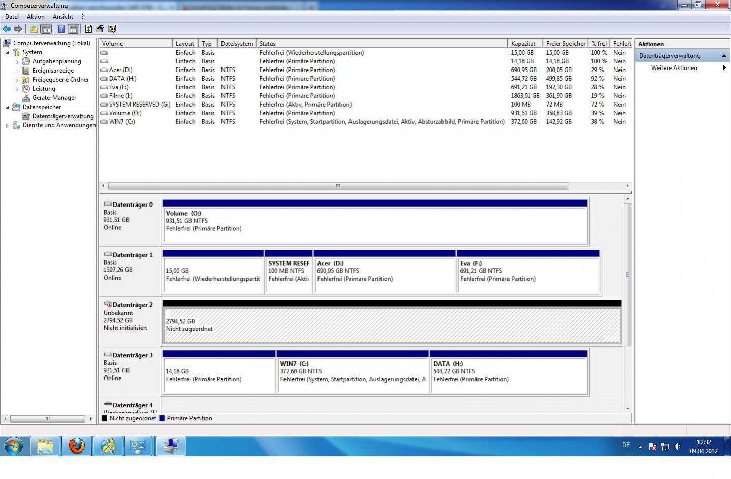

Hallo Ernst@at,
ich habe jetzt - in meiner Verzweiflung - einen zusätzlichen SATA-Controller eingebaut. Dessen Treiber scheinen aktuell zu sein, denn in der Datenträgerverwaltung (screenshot:)
wird sie nun "groß" erkannt. Was muß ich jetzt tun, damit wir feststellen können, welches Format es ursprünglich war?
Danke im Voraus
Thomas
