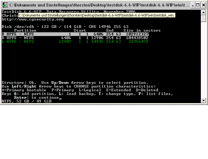

Partition verschwunden
Ich gehe vom Screen nach der tieferen Suche aus!
Die ersten beiden Partitionen überlappen sich und belegen zusammen einen Cylinder.
Zwei Partitionen können aber nicht denselben Speicherplatz belegen.
Daher kannst du nur zwei Partitionen von drei wiederherstellen.
Daher setze entweder die erste oder zweite Partition mit dem Links oder Rechtspfeil auf der Tastatur auf L für logisches Laufwerk.
Siehst du an dem Buchstaben ganz Links bei der Partition.
Bestätige dann mit Enter
Gehe auf [Write].
Bestätige dort mit Enter, y und Ok.
Beende Testdisk und starte den Computer neu.
Wenn chkdsk bei Systemstart kommen will, beende chkdsk erstmal.
Geht innerhalb von 10 Sekunden durch beliebigen Tastendruck.
Überprüfe das Ergebnis und teile es mit.
Von der Partition die du nicht wiederherstellst, kannst du auch in Testdisk alle Daten auf ein anderes Laufwerk kopieren.
Infos dazu mal hier;
https://www.computerbase.de/forum/threads/232924/
Wenn du Partition Magic oder ähnlich hast, teile es mal mit.
Partition kann auch um 8 MB gekürzt werden, dann passt es.
Viele Grüße
Fiona

Ich gehe von diesem Bild aus!;
https://www.computerbase.de/forum/attachments/unbenannt-gif.58629/
Die erste und die zweite Partition stehen in Testdisk auf D da die sich nach der tieferen Suche überlappen!
D bedeutet deleted (gelöscht).
Um die erste zu behalten solltest/mußt du die erste auf L für logisches Laufwerk setzen.
Dann hast du die hintere auch wiederhergestellt.
Die mittlere kannst du dann in Testdisk wieder suchen lassen und mit p drücken die Daten anzeigen lassen.
Mit c drücken kannst du die Daten dann kopieren.
Infos habe ich dir auch gesetzt!
Ich habe bei dir keine Hinweise gesehen das die Festplatte kaputt ist.
Normal solltest du die weiterverwenden können.
Mache erstmal deine Wiederherstellung fertig!
Andere Infos folgen dann.
Viele Grüße
Fiona

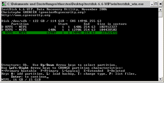

Sieht so aus das du noch keine Aktion bis auf das kopieren in Testdisk gemacht hast.
Daher denke ich das du deine Daten soweit auf einer anderen Festplatte gesichert hast?
Ich gehe jetzt hier direkt nach dem Screen nach Proceed bestätigen aus;
https://www.computerbase.de/forum/attachments/unbenannt2-gif.58625/
Bestätige dort mit Enter.
Gehe auf [Write].
Viele Grüße
Fiona

Der Screen ist die 1. suche und der 2. von der tieferen.
Gruss
Eonar

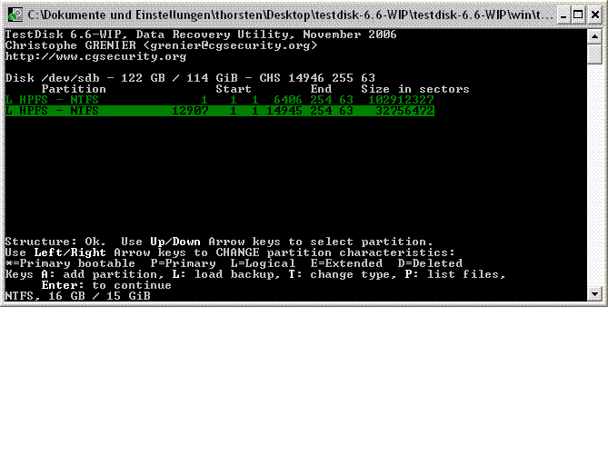

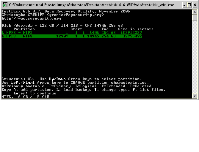

Lasse die tiefere Suche einfach weg!
Die erste Suche ist interessant!
Schaue dir das Bild an und vergleiche es!
https://www.computerbase.de/forum/attachments/unbenannt-gif.58759/
Hier siehst du auch beide Partitionen.
Sind die erste und die dritte!
Wenn du es so siehst, bestätige mit Eingabe (Enter).
Gehe dann auf [Write].
Dann sollten beide Partitionen da sein.
Die mittlere hast du ja bereits gesichert.
Da kannst du dann ganz normal ein neues logisches Laufwerk erstellen und die Daten der mittleren Partition wieder draufkopieren.
