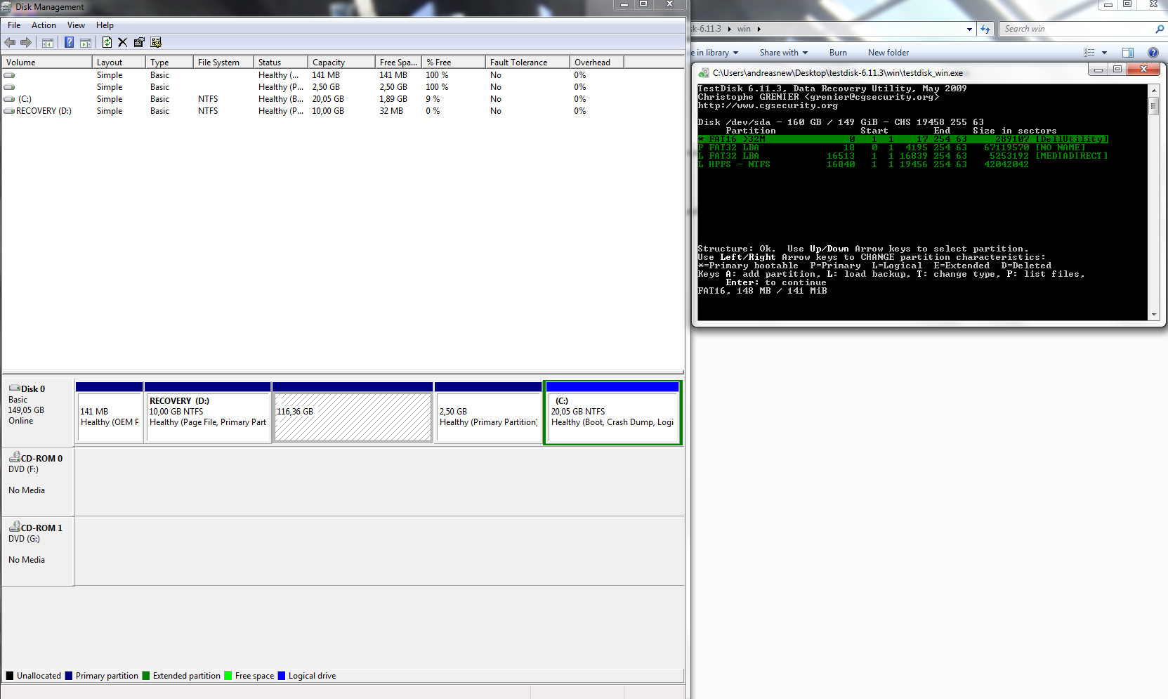

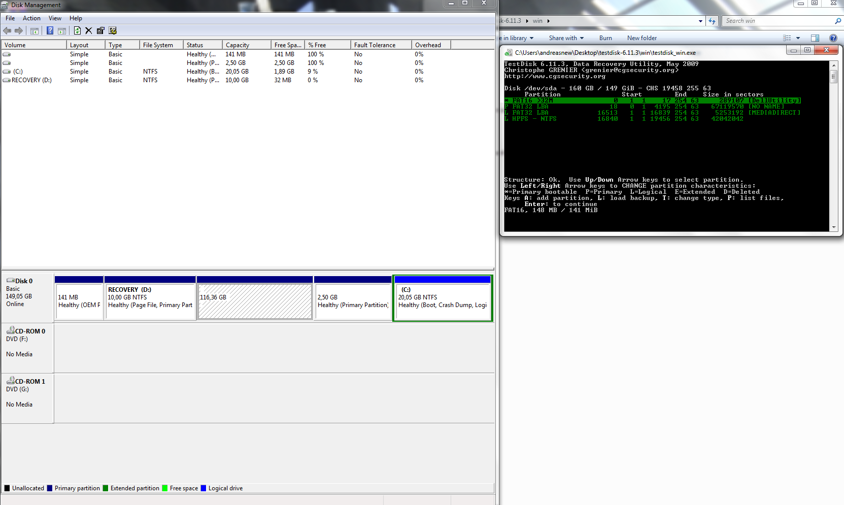

Screenshot des "Disk Management" habe ich angehängt, die Partition wird also noch gefunden, allerdings kann ich keinen Laufwerksbuchstaben zuordnen. Zudem wird die Größe der betroffenen Partition im oberen Bildabschnitt falsch angezeigt.
Testdisk-Scrnshot hab ich ebenfalls hinzugefügt.

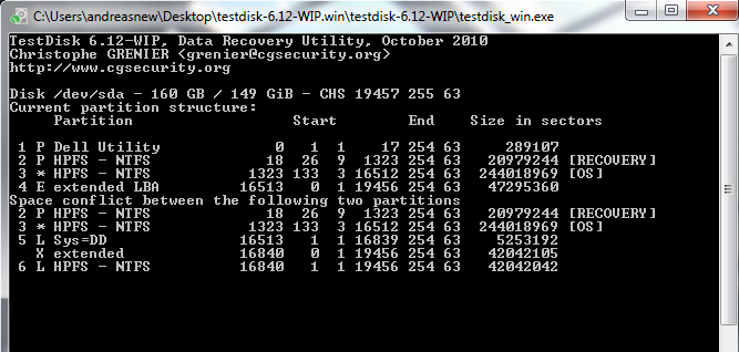

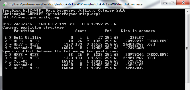

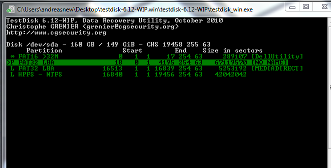

Screenshot 1:
Die Partitionen Recovery und OS sind wohl diejenigen, die ich auch im Arbeitsplatz finden kann. Die restlichen sagen mir leider nichts, und die Partitionsgrößen erscheinen mir auch etwas komisch.

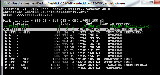

Screenshot 2:
Von den vier sichtbaren Partitionen ist die markierte die einzige, auf der ich keine Daten abrufen kann. Deshalb vermute ich, dass diese die beschädigte ist.
Komisch: Es gibt keine Partitionen "OS", "Recovery" mehr.

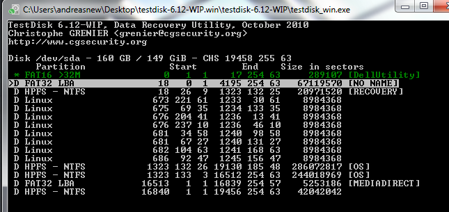

Screenshot 3:
Auch hier weiß ich wieder nicht, welche Partition überhaupt die fehlerhafte ist. Ich vermute jedoch die markierte, da auf ihr keine Daten zu finden sind und sie die gleiche Bezeichnung hat wie die fehlerhafte in Screenshot 2. Wenigstens sind die Partitionen "OS" und "Recovery" nun wieder sichtbar.

Es scheint so, als ob die Partition, die Du suchst, auf Cyl 16513 begonnen hat, da ist aber eine kleine FAT-Partition mit Namen Mediadirekt zu finden(was die ganze Aktion unsinnig erscheinen lässt) und dahinter noch eine große NTFS-Partition, welche Deine gesuchte sein könnte, die allerdings kaputt aussieht.
Wird daher ein Datenrettungstool wie zB GetDataBack notwendig sein, um die ungesicherten Inhalte rauszuholen

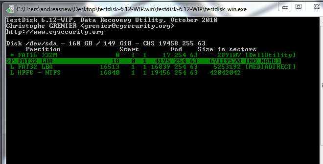

Ich gehe vom Screen nach der tieferen Suche aus.
Folgendes Partitionsschema wäre in deinem Fall machbar.
Die erste Partition Dell Utility, die Recovery-Partition, dann die zweite OS und die letzte Partition.
Überprüfe bitte ob dann soweit alle Daten vorhanden sind.

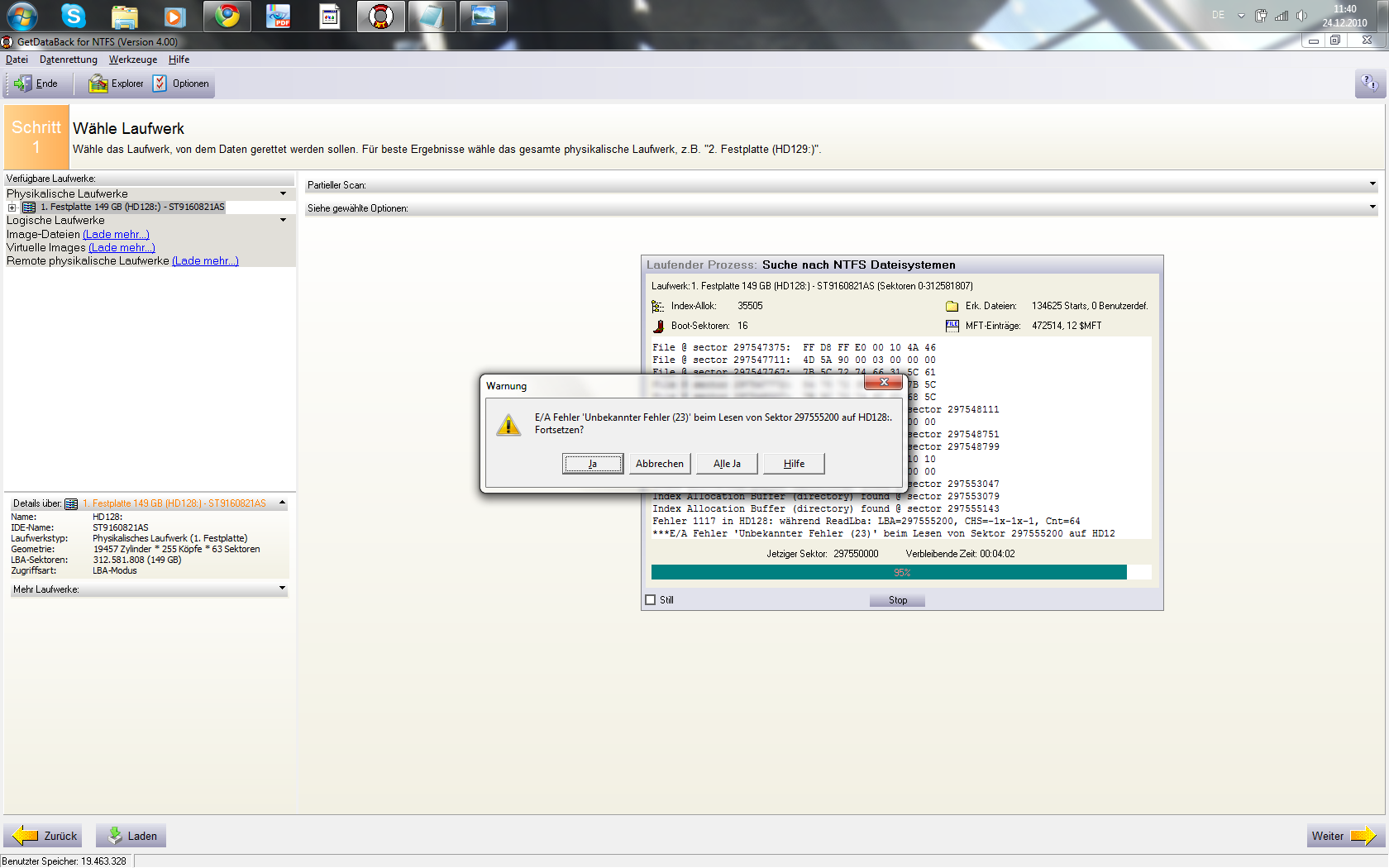

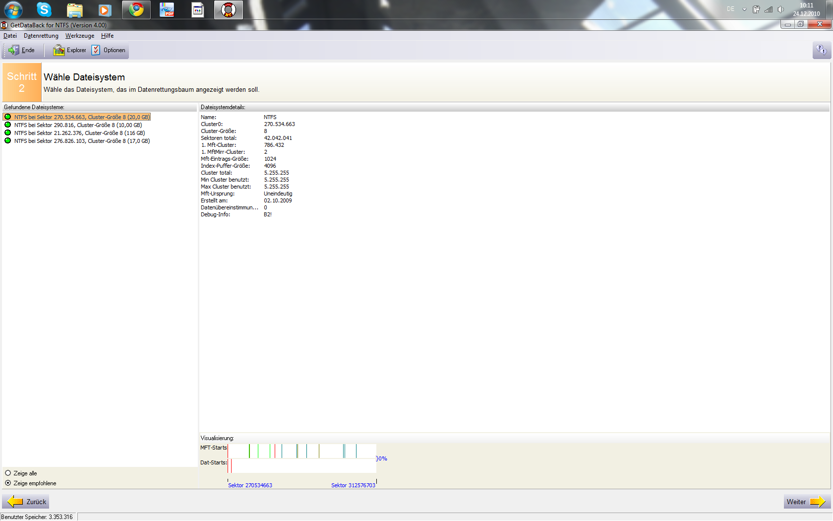

GetDataBack gibt mir den angehängten Screen - was genau sagt er mir?
Jetzt, da alle Platten formatiert werden können, wie soll ich weiter vorgehen?

Er zeigt Dir NTFS-Filesysteme / -Blöcke an, die müssen dann geöffnet werden, daraus kannst Du dann sichern.

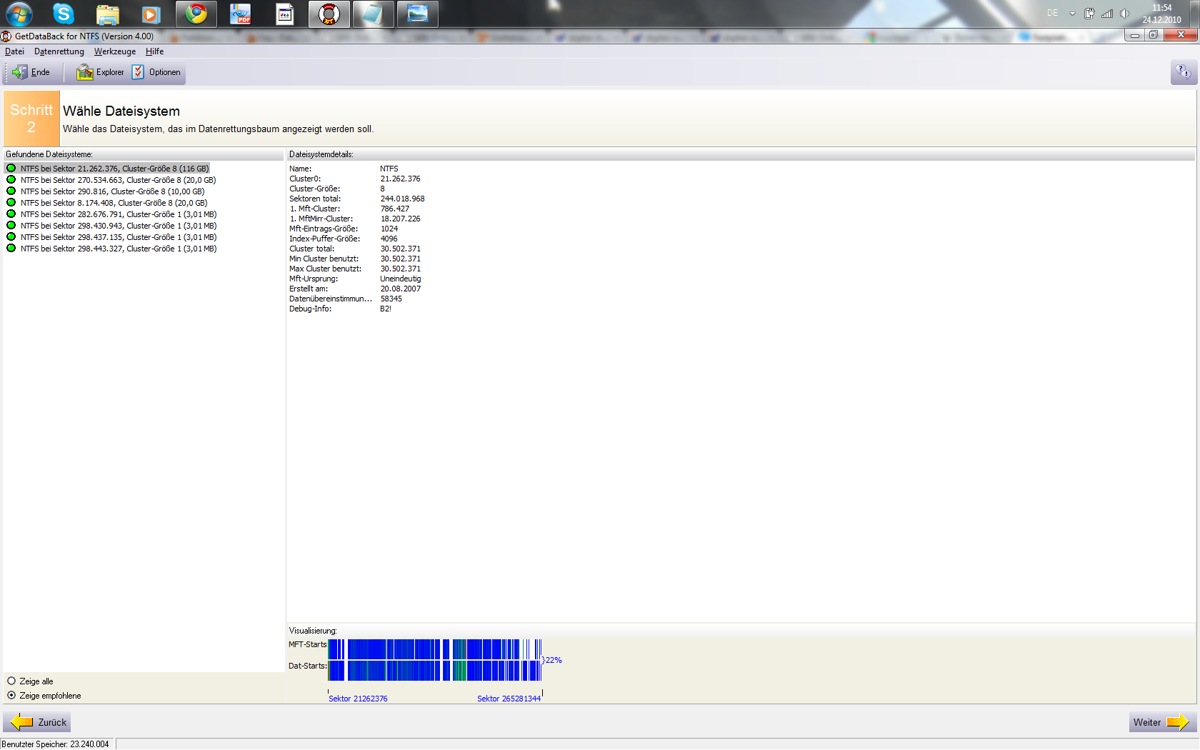

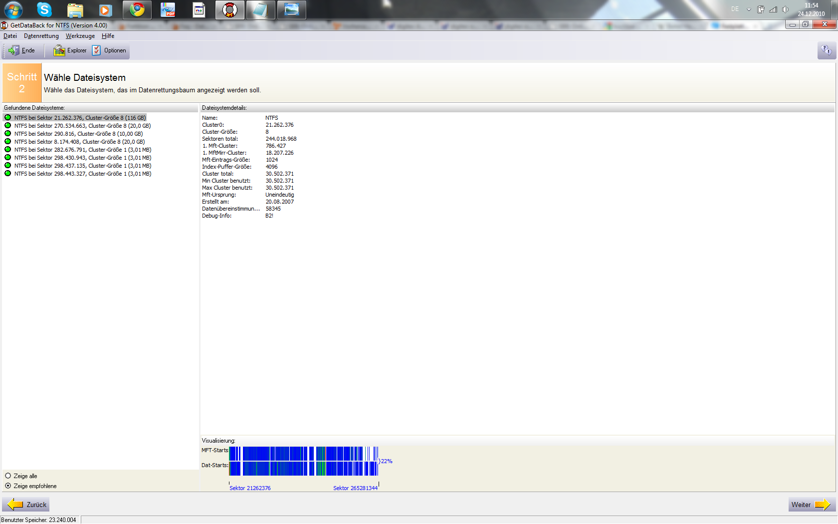

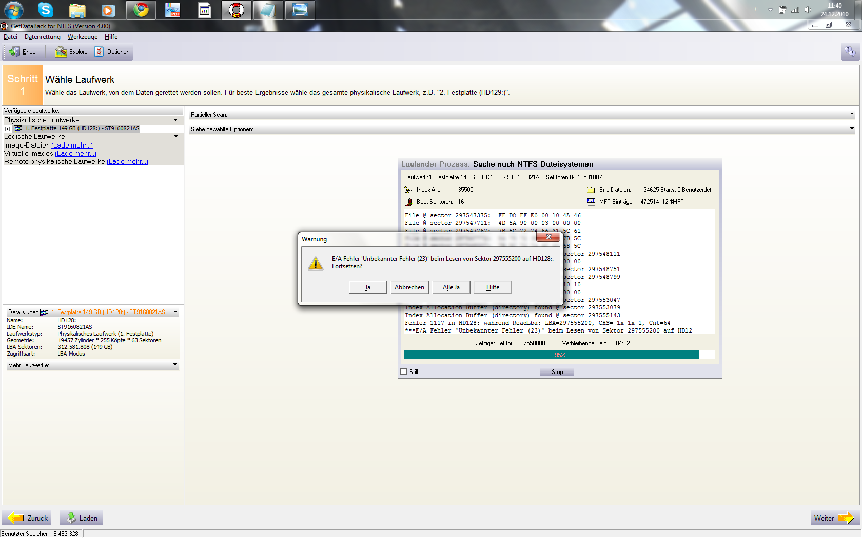

Ich hab nun nochmal GetDataBack auf sorgfältigster Stufe durchchecken lassen.
Folgende Screenshots ergeben sich, während des Vorganges sind mehrere Fehler aufgetreten, von denen ich einen dokumentiert habe.
