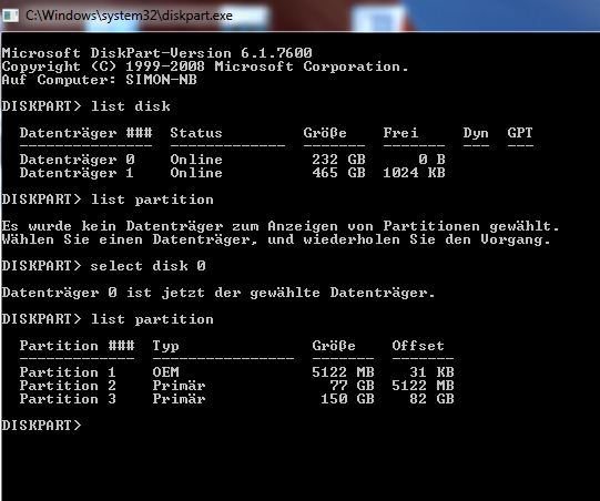

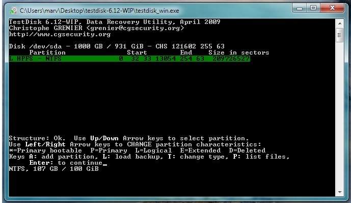

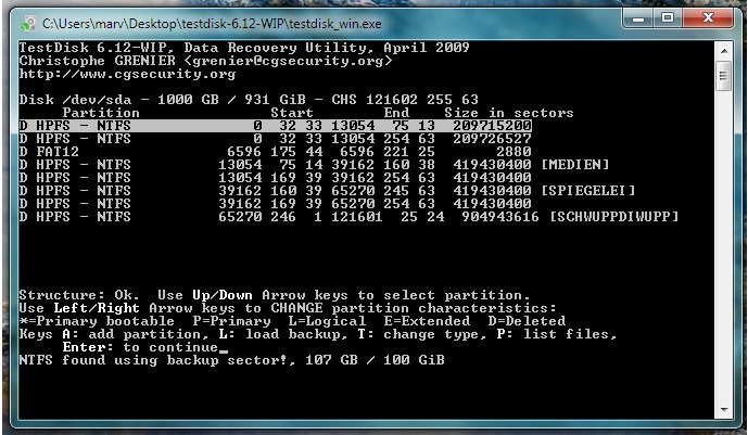

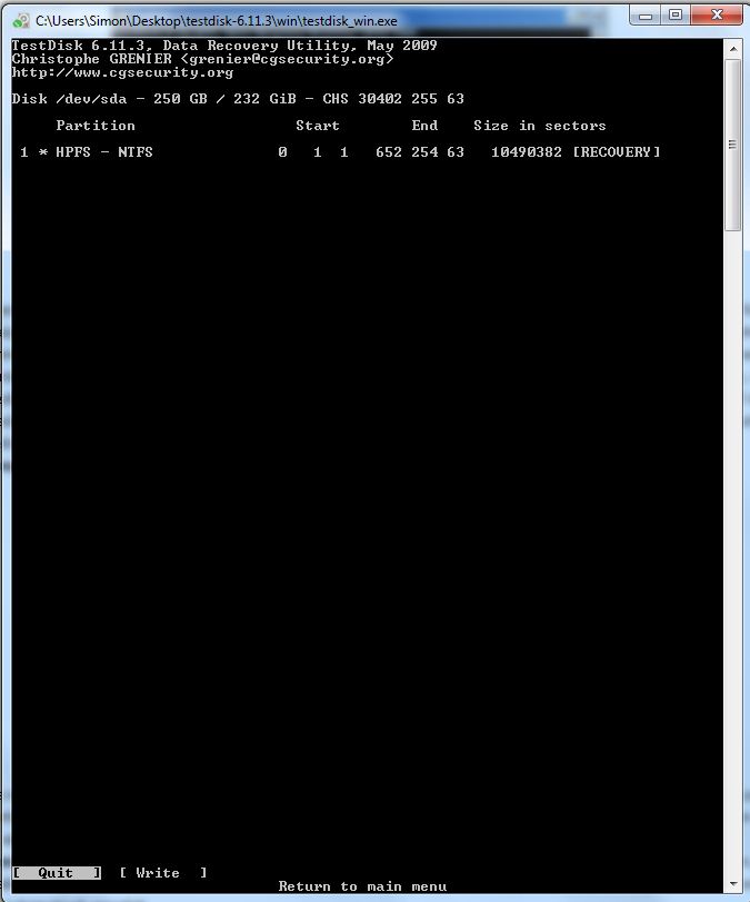

Danke für die Antwort.
ich habe mit Testdisk 6.11.3 gearbeitet - soll ich es nochmal mit 6.12 versuchen?

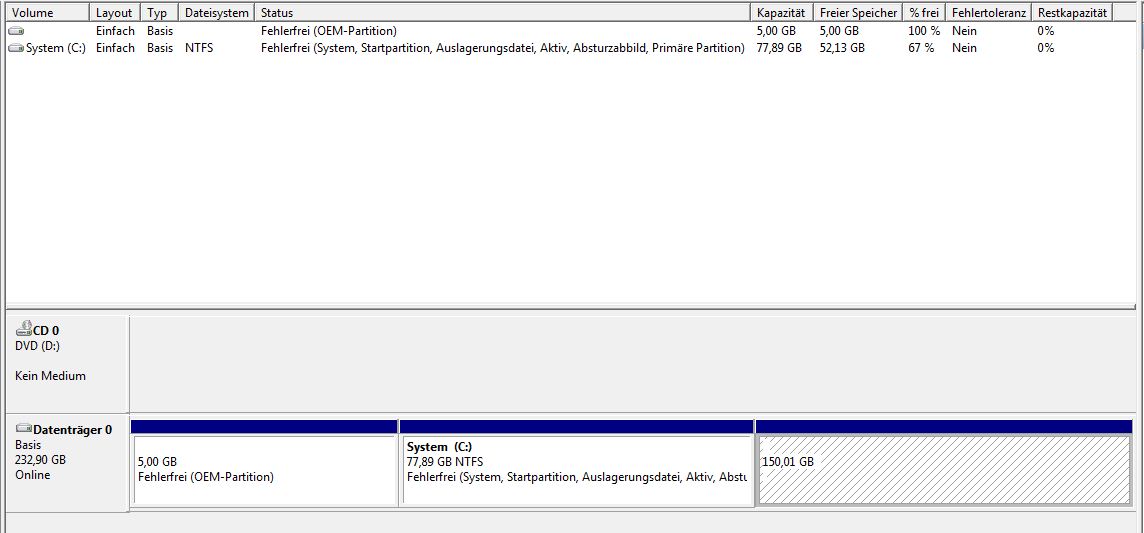

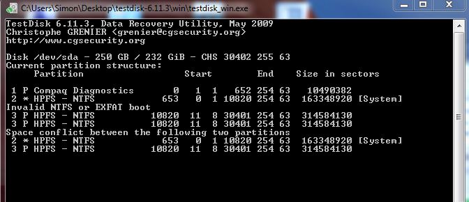

Im Anhang die screenshots!
Die Kernaussage ist, dass ich mit der angegebenen Suche meine Partition nicht finden konnte!
Zu Bild 3: Suche fand statt mit Y für win Vista und folgenden Einstellungen:
Setze Cylinder boundary mit der Eingabetaste auf No.
Markiere dann Allow partial last cylinder und setze es mit der Eingabetaste auf Yes.
Zu Bild 4: wenn ich dann auf partition 3 (150GB) gehe sagt er, der Partition wäre kein Volume zugewiesen.
Vielen Dank, Gruß Simon

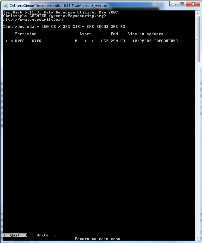

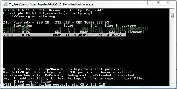

Juhuuu, was gefunden.
Die Deeper Search zeigt mir meine Partition, siehe Anhang.
Die Daten habe ich gecheckt und sie scheinen vollständig zu sein.
Jetzt zeigt er mir unten (siehe Bild) die Meldung "NTFS found using Backup Sector 161GB" was sagt mir das?
ich habe nun weiter geklickt mit Enter, dann kommt der folgende Screen (Nr2 im Anhang) - und die Partition ist wieder weg.
Hätte ich schon im vorigen Fenster die Partition auf L für logische PArtition stellen müssen?
Vielen Dank für die Hilfe soweit! :)
Gruß Simon

Lasse die tiefere Suche wieder laufen.
Beide Partitionen sind auf D für gelöscht gesetzt.
Daher, wenn du mit Eingabe besätigst fehlen diese in der Partitionstabelle.
Bei deiner zweiten Partition ist die Geometrie weder Intel noch Vista?
Um die wiederherzustellen mache folgendes;
Starte Testdisk bestätige bei dem Log-Datei-Screen mit Enter, wähle deine betroffene Festplatte aus und bestätige mit Enter, bestätige bei Partition Table Typ Intel.
Bestätige jetzt nicht bei Analyse sondern bei Options.
Gehe auf Cylinder boundary und setze es von Yes auf No.
Verlasse das Mneü bei Ok.
Gehe jetzt auf Analyse und bestätige mit Eingabe.
Bestätige auch bei Quick Search mit Enter (wenn nötig wegen Vista-check mit y).
Breche eine Suche wenn gestartet mit Stop ab und bestätige mit Eingabe.
Bestätige weiter bis du zum Menü kommst wo unten steht [Quit] Deeper [Search] [Write] und gehe mit dem Pfeil auf [Deeper Search] (tiefere Suche) und lasse es laufen.
Markiere deine erste Partition Recovery und setze die mit dem Links oder Rechtspfeil auf der Tastatur auf P für nur primär.
Siehst du ganz links bei der Partition.
Die ist jetzt nur Primär, da nur eine Partition auf der Platte aktiv sein darf und du von deiner zweiten Partition System startest!
Drück dan T für Type (Partitionstype).
Bestätige jetzt mit Eingabe und der Cursor blinkt rechts.
Gebe mal 27 für Windows Restore ein.
Weiß noch nicht ob Acer vielleicht Compaq Diagnostic verwendet und kann später geändert werden!
Markiere jetzt deine zweite Partition System und setze die mit dem Links oder Rechtspfeil auf Stern * für aktiv, da du von dieser startest.
Markiere deine dritte Partition und setze die auf P für nur primär.
Bestätige dann mit Enter.
Gehe auf [Write].
Bestätige dort mit Enter, y und Ok.
Bei dir ist der Bootsektor defekt.
Daher erscheint dort ein Menü Boot.
Bestätige dort nur mit Backup BS.
Beende Testdisk und starte den Computer neu.
Wenn chkdsk bei Systemstart kommen will, beende chkdsk erstmal.
Geht innerhalb von 10 Sekunden durch beliebigen Tastendruck.
Überprüfe das Ergebnis und teile es mit.
Viele Grüße
Fiona

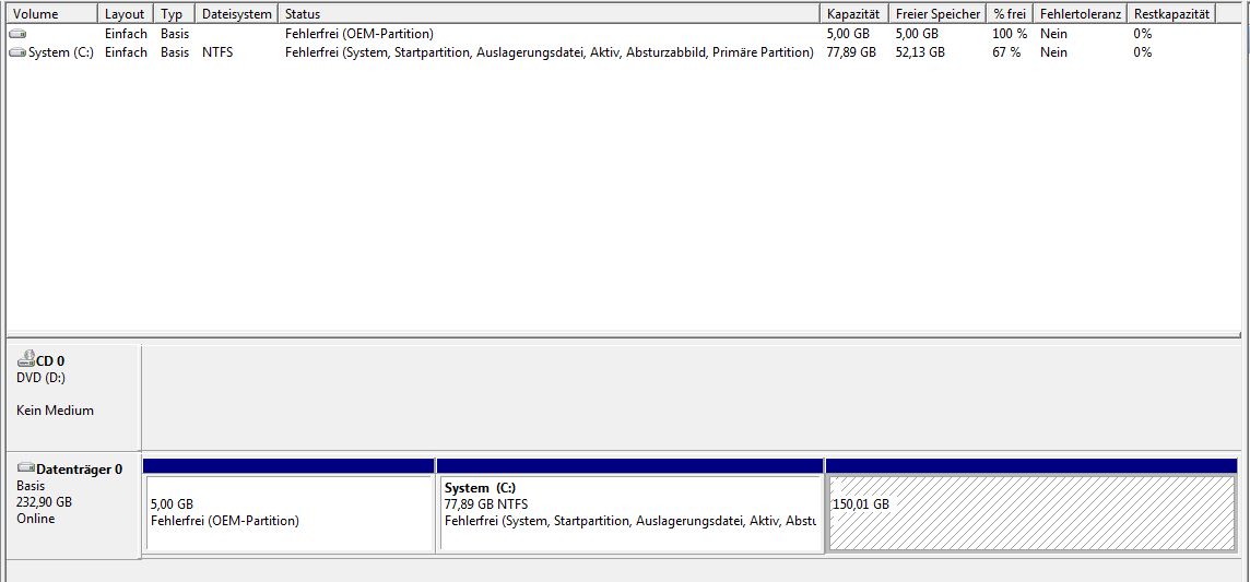

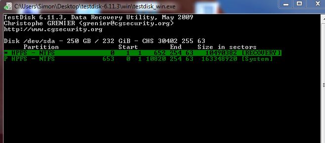

Aaalso, ich habe gemacht wie du gemeint hast.
Hab
-Recovery (5GB) auf P gesetzt [* vorher]
-System (77GB) auf * gesetzt [P vorher]
-Daten (160GB) auf P gesetzt
dann hat mir das Programm "Bad Structure" gesagt. Als ich daraufhin Enter gedrückt habe bin ich wieder im Anfangsmenü gelandet. Komme ich irgendwie anders wieder zurück, ohne die Analysefunktion? Die habe ich eben wieder gestartet, jedoch dauert das immer so 1,5h bis die Deeper search auch durchgelafen ist...
Wie umgehe ich das Bad Structure?
Viele Grüße, Simon
Ich habs genau so versucht, aber als ich die 3te Partition auf P stelle kommt 'bad structure' - dabei habe ich bei der analyse no cylinder boundaries eingestellt.
Bleibt mir wohl nur das kopieren?
bad structure kommt übrigens egal was ich einstelle für die 3te Partition (ausgenommen P)
doch selbst wenn ich nun kopiere, wie bekomme ich die Partition wieder formatiert?
Viele Grüße, Simon
Ich hab nun mal alle Variationen mit den 3 PArtitionen durchgespielt, und Grün wirds leider nie.

System hat eine falsche Struktur.
Solltest daher Daten kopieren und die Partition am besten löschen und neu erstellen.
Dann würde diese wieder passen.
Ansonsten;
Recovery sollte auf P.
Nur deine Systempartition von der du auch bootest, solltest du auf Stern setzen.
Hattest du auch die Option Cylinder Boundary getestet?
Viele Grüße
Fiona

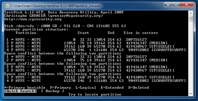

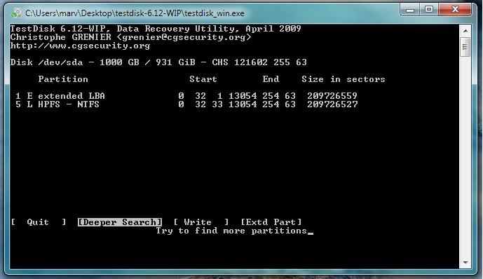

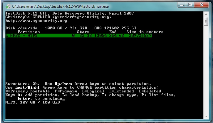

ich habe euren interessanten Thread gelesen und habe ein ähnliches Problem:
Ich habe eine 1TB-Platte, unterteilt in 4 Partitionen.
Auf der 1. (C:) war XP drauf, diese hab ich formiert und Windows 7 draufgespielt, heute.
Allerdings werden nun die 2., 3. und 4. Partition nicht gefunden.
Eine Analyse mit TestDisk ergab folgendes .. kann mir jemand helfen?

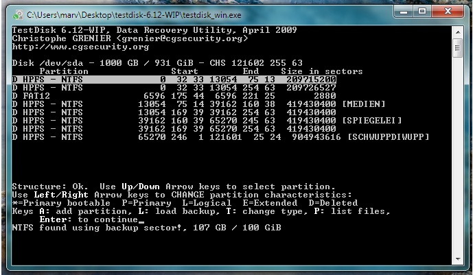

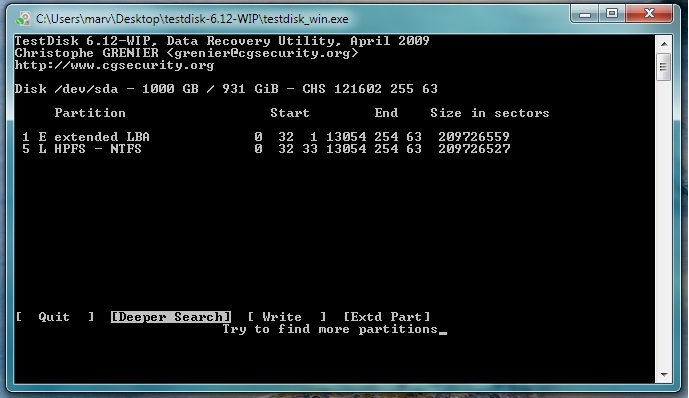

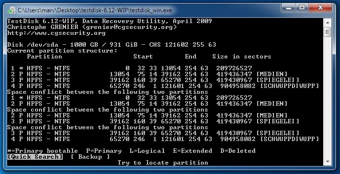

Du hast bisher nur den ersten Screen geliefert, mindestens fehlt der Screen nach Quick Search und eine Analyse der Filesysteme (mittels p, mit den Cursortasten werden die einzelnen Volumes angewählt).
so, hat etwas gedauert, aber hier die nächsten 3 screens, die ich bekommen hab.
eigentlich will ich nur wissen:
hat windows 7 mir da etwas zerschossen? sind die 3 partitionen noch zu retten?
zur not mach ich XP drauf, sicher die 3 partitionen, formatiere komplett und mach dann windows 7 wieder rauf.
aber schöner wärs natürlich, wenn es nur ein ganz kleines detail wär, was ich übersehen hab.
ich danke euch für jede hilfe!!

Du hast vergessen die Partitionen mittels p (list files) zu untersuchen, nur wenn die Filesysteme intakt sind macht es Sinn die Partitionen wieder herzustellen.
