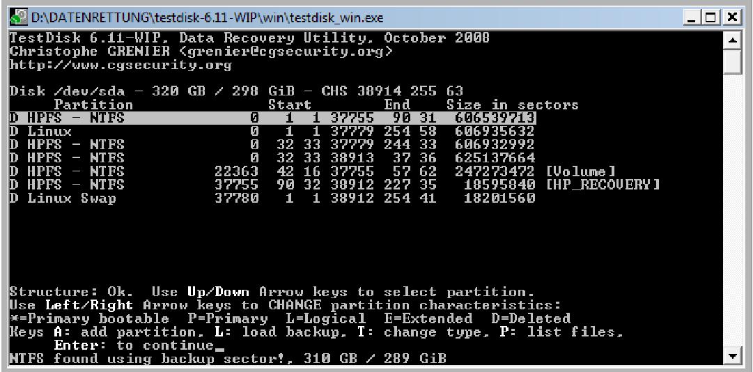

So, die "HP Recovery" hat Testdick gefunden.. Ich denke es sieht positiver aus, als ich glauben wollte..

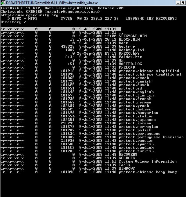

die Daten mit "p" zu listen hat geklappt, ich lasse tdisk nochmals durchlaufen, un stelle den screen gleich rein. Kopieren ging auch einwandfrei, nur dass die Daten jetzt alle in nem Ordner drin sind und nicht mehr als zusammengefasstes image.
Wenn ich an dir vorbei rede, solltest du wissen, das ich ja eig. gar nicht weiß, was ich da jeweils mache. *lach
Kann ich die Partition auch so wiederherstellen, dass ich wieder auf das image zugreifen kann? Vielleicht in vorhergehenden Maske den "*" setzen, damit gleich von dort gebootet werden kann??! Eine Datei "boot" ist ja in dem Ordner drin.. interessante Fragen :)
mfg david
hier der screen nach dem listen..
Eine Disk ist in Cylinder eingeteilt, 'vorne' sind die äußeren Cylinder, hier wird angefangen zu partitionieren, die HP-Recovery Partition ist ganz 'hinten' auf den inneren Spuren. Wenn Du also die ehemalige C mit Linux übergebügelt hast, sind eben die äußeren Spuren überschrieben aber das hast Du ja wohl gesichert. Ganz 'hinten' (HP-Recovery Partition) wurde aber auch die Swap-Partition angelegt und da könnten die Files schon überschrieben sein, wenn Du dort alles gesichert hast, wärst Du schon mal auf der sicheren Seite.
Ich kenne selber den Inhalt dieser Recovery-Partitionen nicht, da ich mir alle PCs bisher selber zusammengebaut habe, sie sieht aber nach einer startbaren Partition aus.
Ich beschreite mit dem Folgenden Neuland, daher wäre eine Sicherung schon von Vorteil: In diesem Screen wählst Du * für primary und bootable Partition und gehst dann weiter und bestätigst die Änderungen. Meine Hoffnung wäre dann, dass der PC wieder von der HP-Recovery booted.
Leider kann ich vor die HP Recovery keinen "*" setzen.. hmmmm, was nun?
P.S: Kann ja auch gar nicht, der * zeigt mir ja nur an, welche Partition zum booten (primary) eingestellt ist. Muss ich vielleicht auf "L" für "Load Backup" stellen? Oder mit den arrows mal nach rechts bis der * als characteristic erscheint? Dauert immer etwas, da tdisk nochmals durchsuchen muss...
Geschafft
Die Partition konnte als primäre Partition eingestellt werden, sodass beim nächsten Startvorgang von ihr gebootet wurde.
Soeben habe ich mein komplettes Windows System wieder erhalten, auch die einst gelöschte "HP_Recovery" ist wieder vollkommen. Eben so als wäre nichts gewesen! :evillol:
